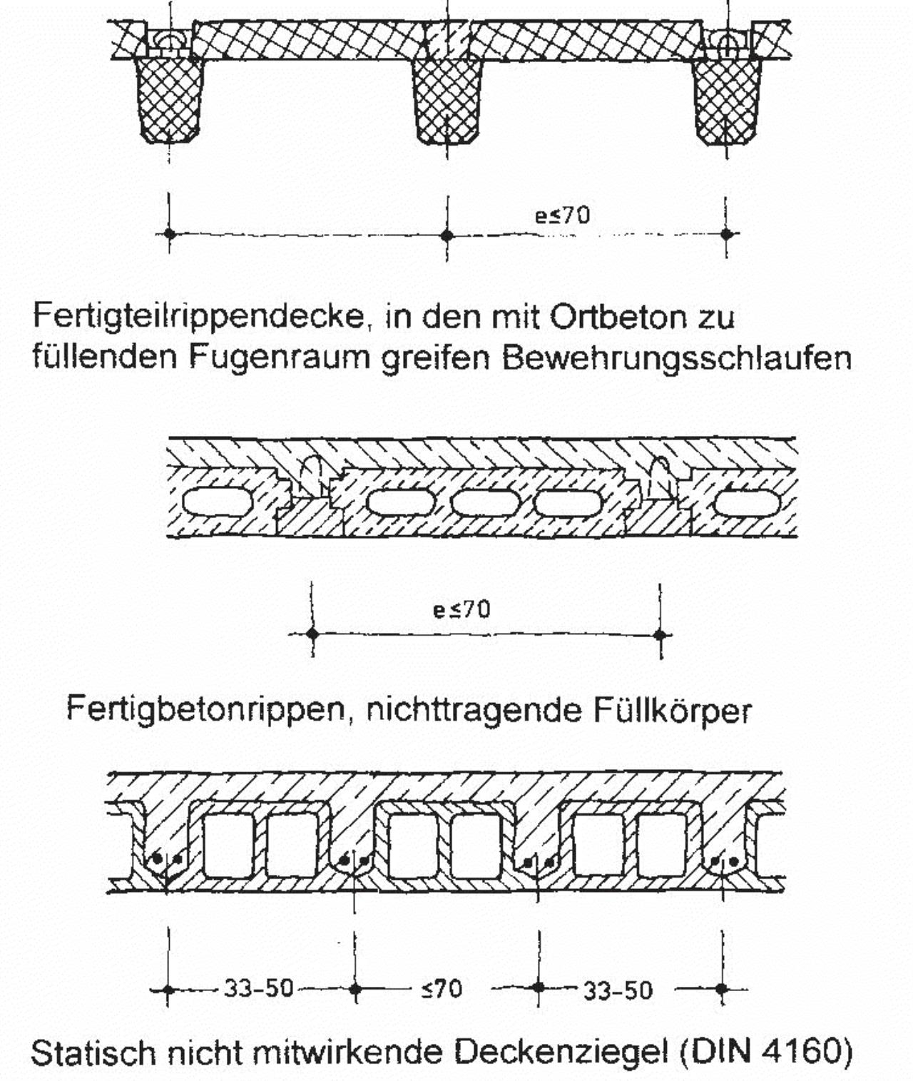

18.4.2021  (#9)
so kenne ich die betonrippendecken.
die unterste variante ohne träger haben wir hier im haus...

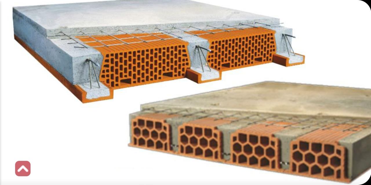

BSimpson schrieb: Wir haben eine Ziegeleinhang-Decke, darüber Aufbeton
Die wird etwa so ausschauen:.
2021/20210418395175.jpg
Wie älter die Decke, desto größer sind vermutlich die Luftkammern. Gute Voraussetzungen für eine BKA BKA [Betonkernaktivierung] sind das sicher nicht. Bin da eher beim uzi10.
