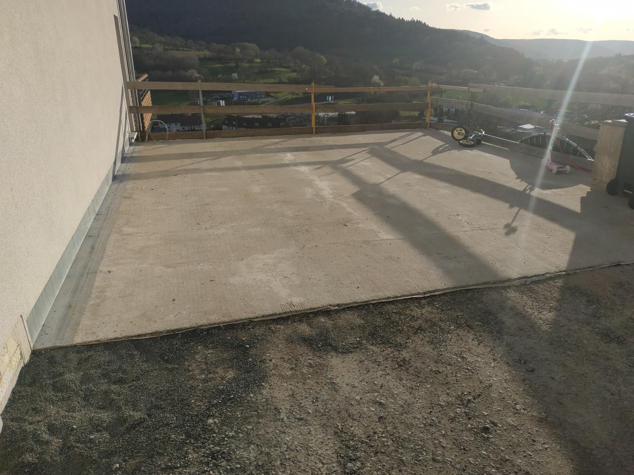

wir haben ein Haus am Hang gebaut. Ursprünglich war daneben eine Garage geplant und entsprechend statisch berechnet. Durch die Hanglage ist die Betondecke meiner Werkstatt auch gleichzeitig die Bodenplatte der Garage (C25/30 WU Beton, kein Gefälle, 44qm²). Im Anhang ein Bild. Nach vorne und an der rechten Seite geht es 3m in die Tiefe.
Aus Kostengründen möchten wir allerdings jetzt ein Carport bauen, haben aber Probleme bei der Auswahl des befahrbaren Bodenbelags. Dieser ist nämlich gar nicht so groß. Laut Statik kann ich kein Pflaster mit entsprechendem Aufbau nehmen da zu schwer. Zusätzlich würden diese auch nicht halten, es sind ja keine Begrenzungen an den Seiten vorhanden.
Wir dachten jetzt an Gussasphalt, haben aber noch keine Preise einholen können. Der nächste Einfall war ein Steinteppich. Ein erstes Angebot lag allerdings bei 250 EUR netto qm² (WTF?)
Welche Möglichkeiten würden euch einfallen? Vielleicht an den Seiten eine Betonaufkantung und dann eine Art Zementestrich mit Beschichtung? Ein Aufbau aus Stelzlagern und befahrbaren Platten? Wir sind im Moment etwas ratlos um hier kein Vermögen ausgeben zu müssen.

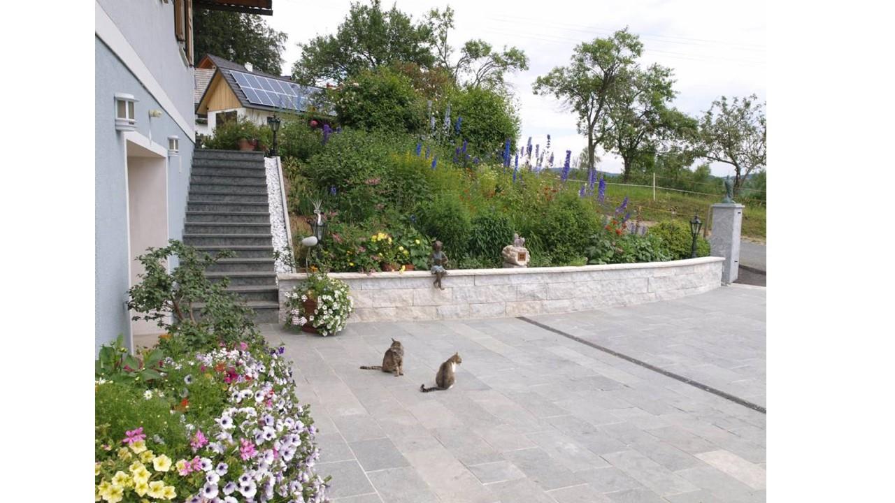

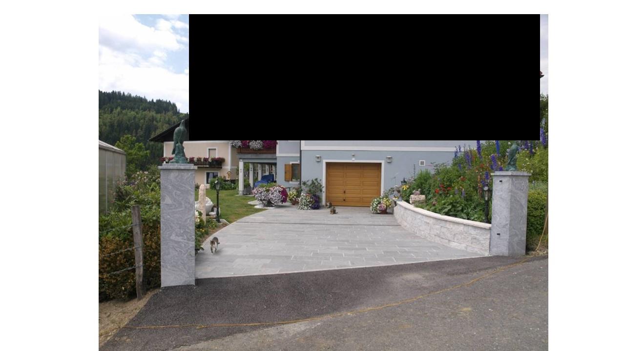

Pommes01 schrieb: Laut Statik kann ich kein Pflaster mit entsprechendem Aufbau nehmen da zu schwer. Zusätzlich würden diese auch nicht halten, es sind ja keine Begrenzungen an den Seiten vorhanden.
Wie kann man das verstehen ...da zu schwer..?   Dass die Betondecke  das nicht aushält?
Wenn man die Platten im Drainagebeton/Beton verlegt werden, halten diese auch am Rand.  Wegen der Optik würde ich Randleisten mit Klebeanker versetzen.   Ich habe silbergraue, spaltrauhe   Quarzitplatten verlegt.  Bei keinem Gefälle müsste schon eine Überdachung gemacht werden.
Und den Belag würde ich dann mit ca. 2% Gefälle nach Aussen verlegen.
2021/20210414461552.jpg

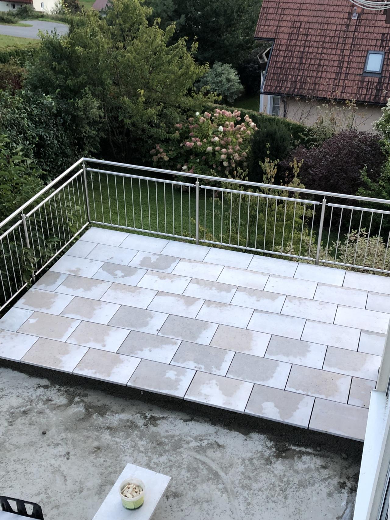

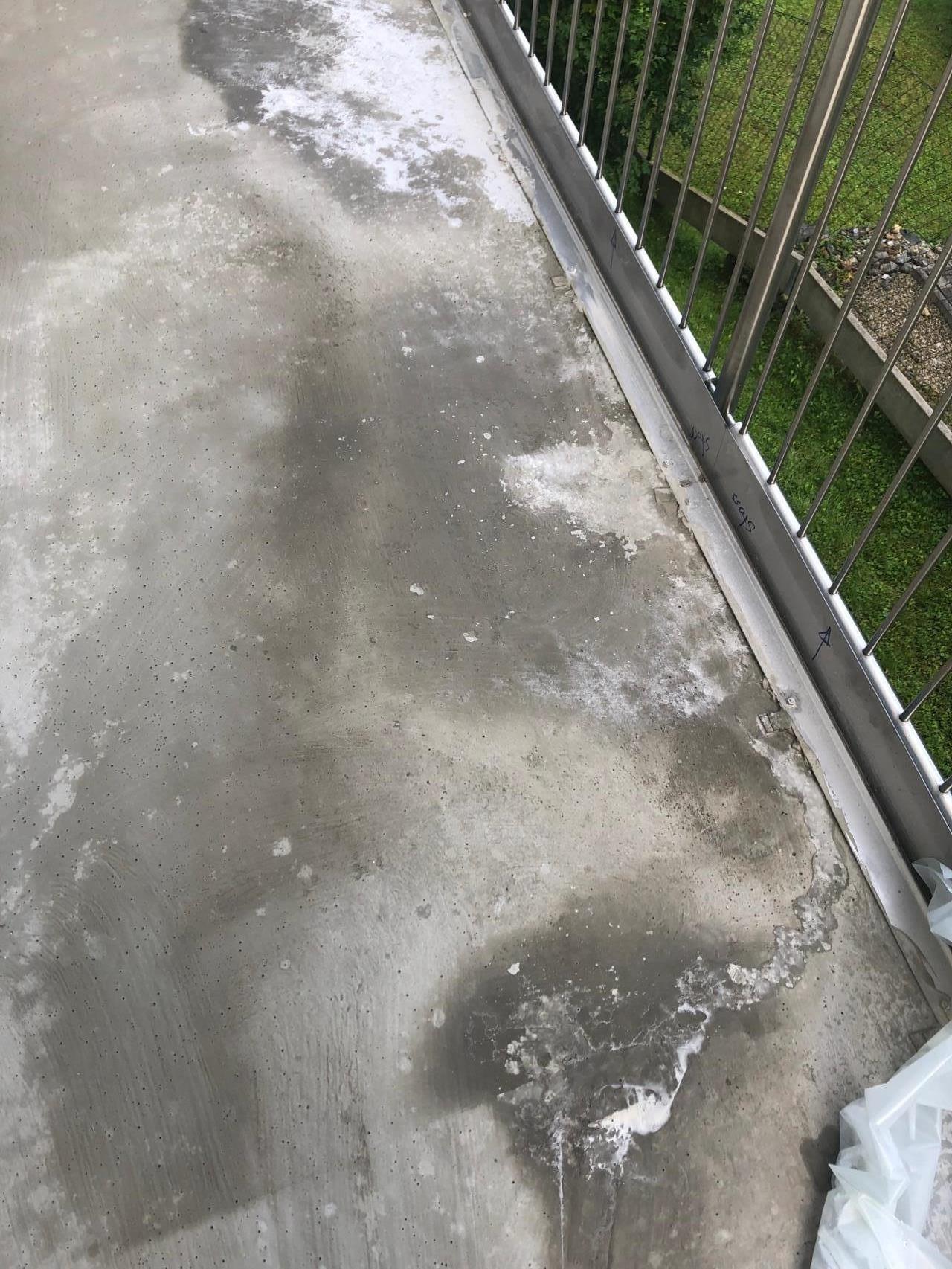

hallo, also wenn die thermik egal ist, dann wäre es ähnlich wie bei uns auf der betonierten terrasse
wir haben mittels edelstahlblech eine einfassung - 11cm hoch - angedübelt, die decke mit einem dichtmittel pci barraseal 2x abgedichtet und dann für die terrasse mittels drainagemörtel die platten verlegt - platten/pflastersteine können schon auch sehr schwer werden, gibts aber auch leichtere
2021/2021041545609.jpg
2021/20210415317967.jpg
Steht euch aber das Wasser dann im Winter nicht trotzdem auf der Betondecke und kann auffrieren? Die Frage wäre halt auch wieder ob sowas dann befahrbar wäre

Pommes01 schrieb:
Kleinermuk schrieb:
__________________
Der Statiker hat die Garage mit 150kg/qm² als Bodenbelag bemessen. Ein entsprechendes 8cm Pflaster kann schon schwerer sein. Zusätzlich ja noch ein evtl. Kiesschicht als Unterbau.
wenn irgendwann irgendwo ein haarriß ist, soll ein bißchen wasser in die fuge kommen
aber das sollte kein liter sein - also große mengen sollten gar nie auf die betondecke durchsickern - würde ich meinen
