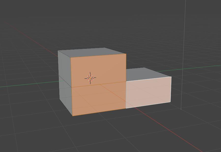

habe eine Verständnisfrage bzgl. dem seitlichen Bauwich in der Bauordnung in NÖ: an sich ist mir das mit der halben Höhe der Gebäudefront klar. Nur sagt die NÖ Bauordnung ja zur Ermittlung der Gebäudehöhe (§53), dass  diese so zu bilden ist, dass die Fläche der Gebäudefront durch deren Breite zu dividieren ist, wodurch sich die durchschnittliche Höhe ergibt. (Und einzelne Gebäudefronten sind nur separat zu betrachten, wenn diese im Grundriss einen 45°-Winkel bzw. Rücksprung haben.)
Wie ist das nun, wenn z.B. eine gerade/ununterbrochene Gebäudefront beim seitlichen Bauwich von vorne gesehen ein L darstellt, also z.B. auf einer Seite zweigeschossig (nehmen wir der Einfachheit halber Höhe 7 Meter an), dann eingeschossig mit Flachdach oder Terrasse (z.B. Höhe 3,5 Meter)?
2021/20210411604030.jpg
Vorne ist in diesem Bild der seitliche Bauwich, links der zweigeschossige Teil (7m), rechts in blasserem Orange der eingeschossige (3,5m). Dann ergibt sich bei einer angenommenen 50%-Aufteilung der beiden Abschnitte der Front ja nur eine Gebäudehöhe von Fläche/Breite von 5,25m, und wir könnten auf das Minimum von 3m zur Grundgrenze rücken? Kann mir nur vorstellen, dass ich da etwas überlesen oder falsch verstanden habe...
In unserem Fall ist das recht essentiell, wir haben nämlich ein recht schmales, aber langes Grundstück (ca. 12,60m x 75m). Damit bliebe bei einer Gebäudehöhe von 7m mit dem seitlichen Bauwich von 3,5 Meter nur ca. 5,6 Meter für das Haus (wobei das dann auf den Zentimeter genau auszuführen wäre). Mit 3 Metern Bauwich könnte man halbwegs arbeiten.

kubist schrieb: Dann ergibt sich bei einer angenommenen 50%-Aufteilung der beiden Abschnitte der Front ja nur eine Gebäudehöhe von Fläche/Breite von 5,25m, und wir könnten auf das Minimum von 3m zur Grundgrenze rücken? Kann mir nur vorstellen, dass ich da etwas überlesen oder falsch verstanden habe...
Nein, da hast nichts überlesen oder falsch verstanden. Dein Beispiel ergibt eine maßgebliche Gebäudehöhe von 5,25m und somit den Mindestbauwich von 3m. D.h. da geht nach oben sogar noch mehr - eben bis Gebäudehöhe 6m für Bauwich 3m.
