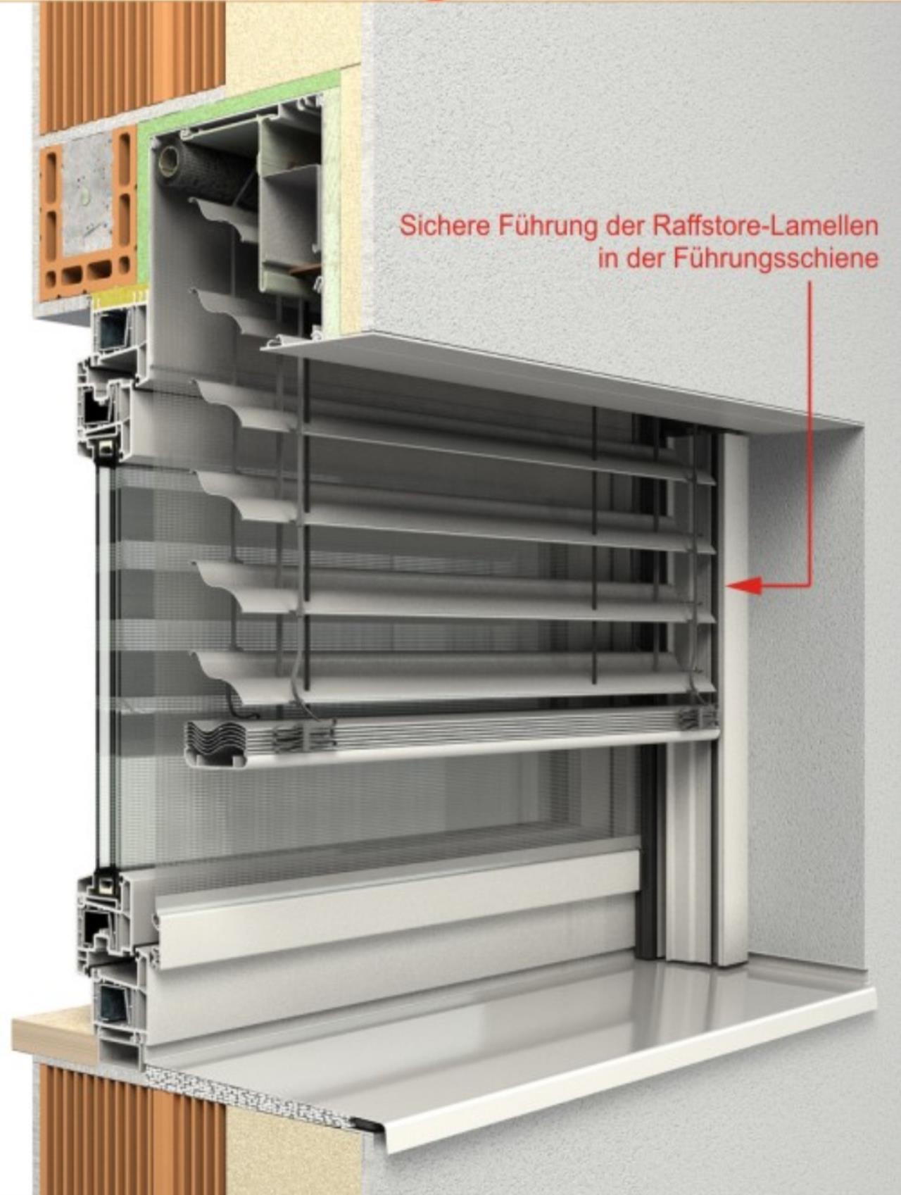

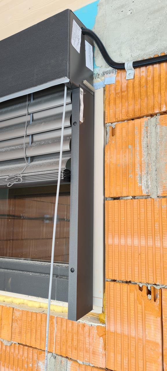

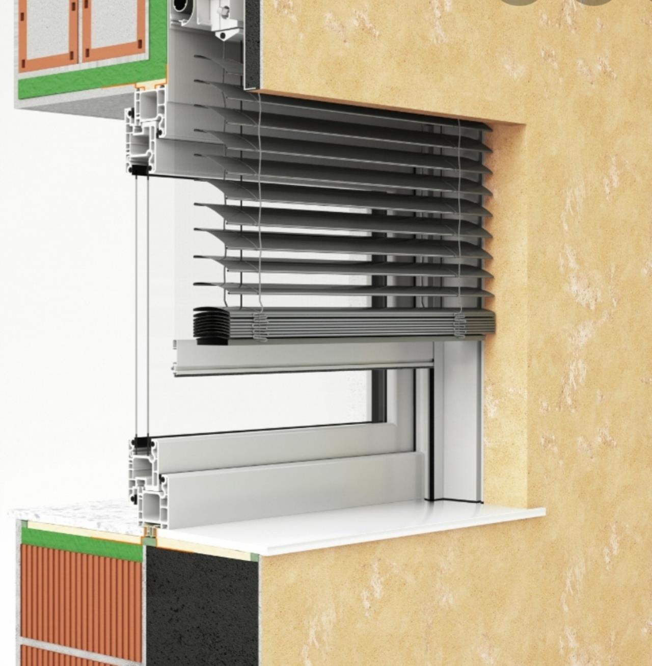

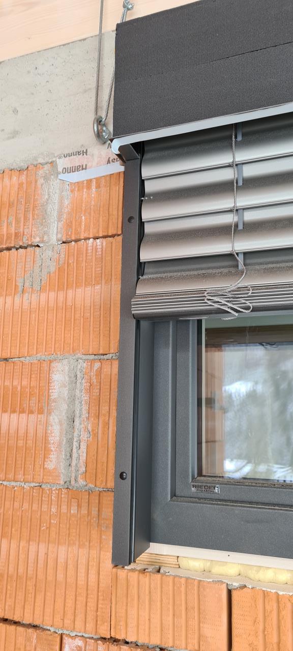

Bei uns kommt demnächst die Fassade,  WDVS 16cm + Putz.
Da ich bei anderen Bauten teilweise unterschiedliche Ausführungen, was die An-/Einbindung von Raffstore betrifft, gesehen habe, frag ich nun hier mal nach wie es "gehört" bzw. wie es bei euch gemacht wurde.

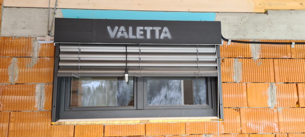

Zur Ausgangslage:
Wir haben Holz-Alu Fenster, da drauf wurden dann die Raffstore montiert (Klick-Raff-System von Valetta. Die Kästen sind genau 16cm tief, vorne mit Putzträger. Die Stürze dahinter wurden vom Baumeister bei Errichtung mit 5cm isoliert.
Was mich nun wundert, wie werden die "Laufschienen" vom Raffstore angebunden?
Mit dem Styropor einfach an der Seite angestoßen und die Schiene bleibt von vorne gesehen (sind nur 12cm tief) auf Sicht (Bild 4) oder wird die Schiene mit "eingepackt" und verschwindet somit ganz? (Bild 5)

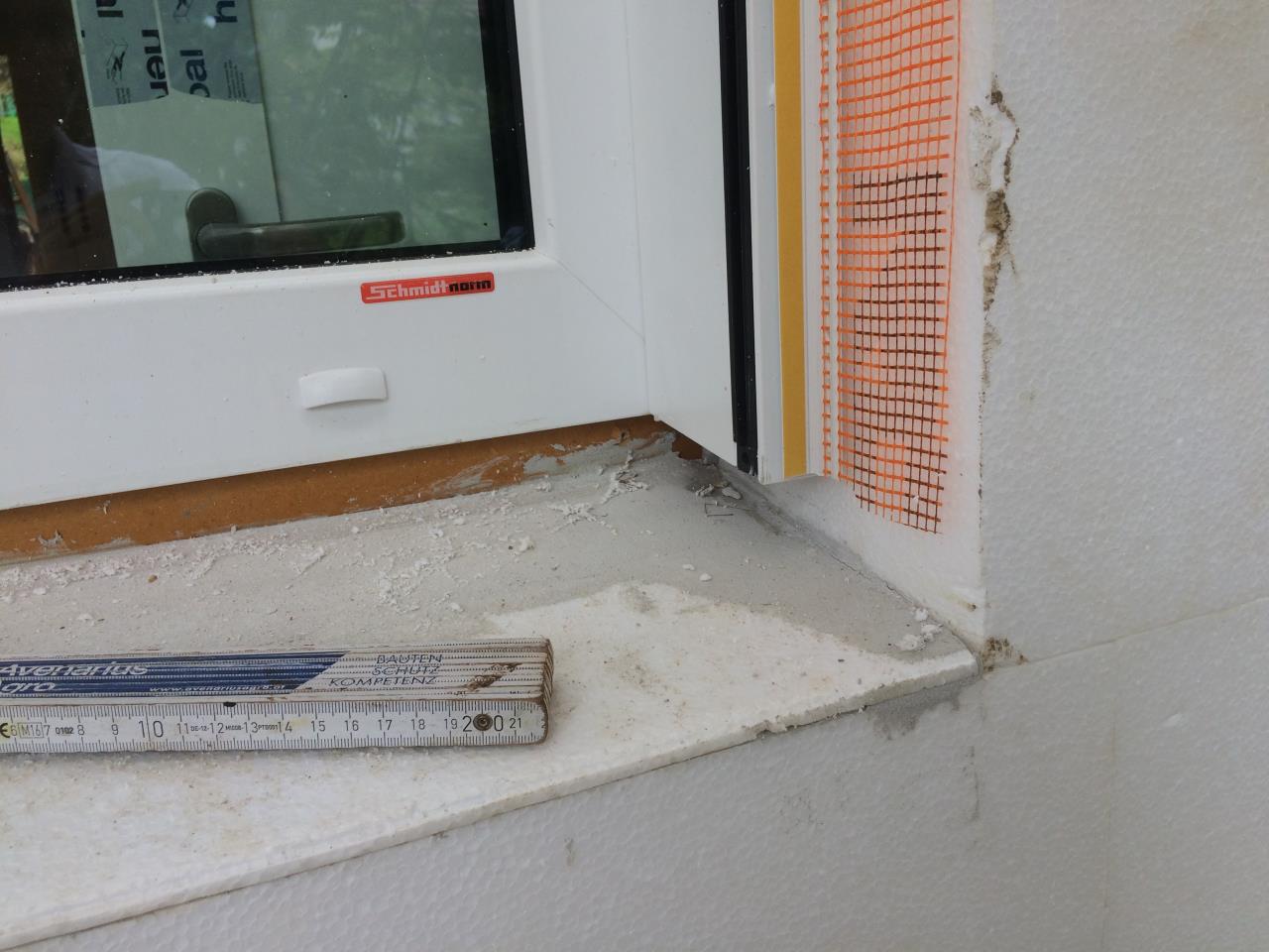

  •  BAULEItEr
6.4.2021  (#1)
2021/20210406551174.jpg
Gibt eigene APU-Leisten.
 Edit: erstes Bild rechts vom Fenster Pritschenmaurer sagt man bei uns, der Maurer kriegt im Baumeister seine Tochter sicher nicht.🤓
Elektroschläuche gehören eingestemmt und nicht die EPS-Platte geschlitzt.
Sorry aber kann da einfach net nix sagen.😀

8.4.2021  (#6)
Naja, der Fassader wird halt fluchen und den Mehraufwand haben die Platten richtig zu schlitzen. Wenn er grob arbeitet dann wird da noch einiges an "Luftraum" entstehen.
Bin auch gespannt wie das mit 16cm funktionieren wird.  Hätt da auf 20cm WDVS WDVS [Wärmedämmverbundsystem] gesetzt, damit es wenigstens ein paar cm Überdeckung gibt.

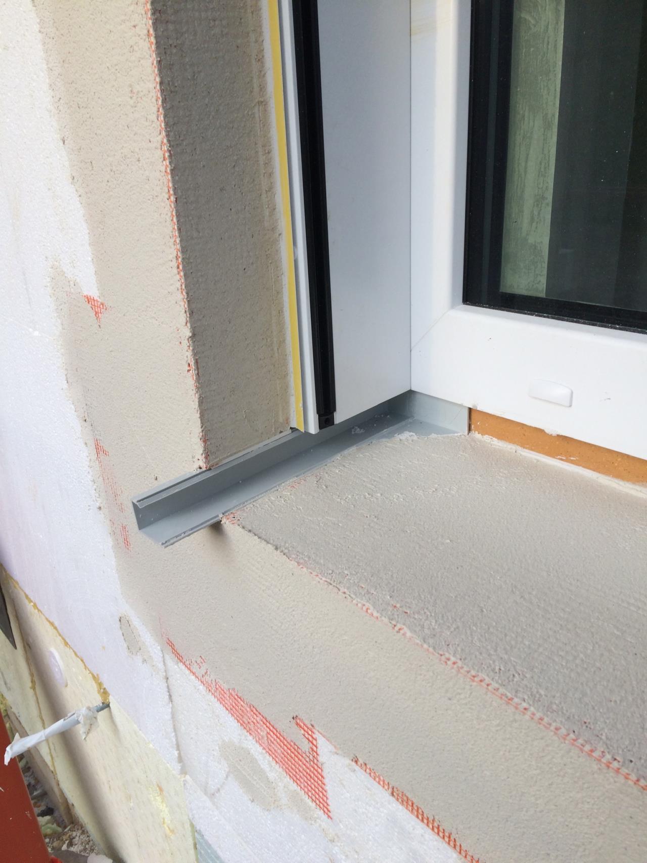

@BAULEItEr Ich kann das auf den Fotos leider nicht erkennen - werden diese APU Leisten von vorne an die Raffstoreschienen geklebt, oder von der Seite?
Ich hätte auch noch Fragen zur "Führungsschiene/Aufsteckwinkel" für die Fensterbank. Kauft man diese schon fixfertig mit der Fensterbank oder kauft man die Fensterbank erst später dazu damit man noch Abstand ausmessen kann? Und gibt es auch eine Dichtebene unter diesen Aufsteckwinkeln oder geht man davon aus, dass dort nie Wasser hinkommt? Danke
  •  BAULEItEr
8.4.2021  (#8)
klaus3000 schrieb: werden diese APU Leisten von vorne an die Raffstoreschienen geklebt, oder von der Seite?
Von der Seite.
klaus3000 schrieb: Ich hätte auch noch Fragen zur "Führungsschiene/Aufsteckwinkel" für die Fensterbank. Kauft man diese schon fixfertig mit der Fensterbank oder kauft man die Fensterbank erst später dazu damit man noch Abstand ausmessen kann?
Die Dinger nennen sich Sol-Pad, die Fensterbänke werden erst nachher gemessen.
Bei Bestellung der Fensterbank (z.b Helopal) unbedingt angeben Sol-Pad Montage
Zum montieren dieser Sol Pads gibt es ein Montageset.(ich glaub 30 Euro)
klaus3000 schrieb: Und gibt es auch eine Dichtebene unter diesen Aufsteckwinkeln oder geht man davon aus, dass dort nie Wasser hinkommt? Danke
Bei Fensterbänken gibt es immer zwei Abdichtungsebenen,
Hier muss auf die fertige Spachtelung (Bild 1) noch eine Dichtschlämme aufgebracht werden.

https://ranit.de/produkt/isofux-sol-pad-280/
Das stimmt so nicht! Nur wenn ausgeschrieben, Holzhaus oder nachträgliches montieren der Sohlbänke, wie mehr oder weniger bei Sohlpad.
Dh in dem Fall braucht er die 2te wasserführende Ebene. Wir selbst nehmen die Sohlpad wenn möglich nicht. Da gibt es vorne seitlich fast immer Risse, das sieht unschön aus. Denke auch nicht das dort auch nur irgendein Monteur Kompriband klebt oder ähnlich...

Optimist schrieb: Was mich nun wundert, wie werden die "Laufschienen" vom Raffstore angebunden?
Der VWS wird seitlich angestoßen und die Schiene dann ca 5 mm mit APU Leisten eingeputz, so würde ich es machen. anders gehts denk ich ja gar nicht???

dirk diggler schrieb: [ref]dirk diggler:62449#601240[/ref]Das stimmt so nicht! Nur wenn ausgeschrieben, Holzhaus oder nachträgliches montieren der Sohlbänke, wie mehr oder weniger bei Sohlpad.
Dass das nur bei nachträglicher Montage geht ist mir schon klar,
wenn du die Fensterbänke vorher montierst wirds schwierig eine zweite Abdichtungsebene herzustellen.😀
Wir machen sogar drei Abdichtungsebenen: Putz, Dichtschämme,Fensterbank.
Kann ich nur wärmstens empfehlen.
dirk diggler schrieb: [ref]dirk diggler:62449#601240[/ref]Da gibt es vorne seitlich fast immer Risse
Wir arbeiten seit gut 5 Jahren  ausschließlich mit Sol-Pad Montage: Reklamationsfrei😀
Ja Risse und andere Probleme hatten wir Jahrelang, seit 5Jahren aber nicht mehr.

Das Sol-Pad gefällt mir sehr gut. War schon lange auf der Suche nach so einem System. Habs heute dem Fassader und Spengler (Alu-Fensterbänke) gezeigt, die sind auch begeistert davon (kannten das in der Art noch gar nicht).
Was mir gar nicht gefällt ist der Preis. Hab heute mal bei Röfix angefragt, 10stk (sprich 5 Fenster) 330 Euronen😬😬😬.
Ich bräuchte es für 21 Fenster 😢
Kennt jemand eine günstigere Bezugsquelle??
Ich hab mit dem Fassder vereinbart, dass ich es besorge und er es dann mit einbaut...
  •  BAULEItEr
9.4.2021  (#14)
Optimist schrieb: Was mir gar nicht gefällt ist der Preis. Hab heute mal bei Röfix angefragt, 10stk (sprich 5 Fenster) 330 Euronen😬😬😬.
Wir kaufen das paar um 30 Euro ein.
Du musst das über dem Fassader kaufen.
😬😬😬 da must du durch.

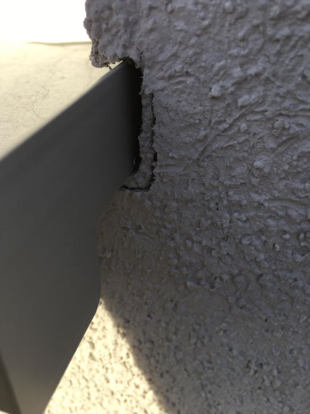

2021/20210412164388.jpg
Diese Risse mein ich, fast bei allen Baustellen wo ich nach 1/2 bis 1 Jahr hin fahre. Riss is ja Grundsätzlich nicht schlimm, is halt so wenn verschiedene Materialien zusammen treffen. Aber genau an der Fläche, wo bestimmt keiner Kompriband rein gibt, das ist nicht gut.
Und dann auch noch 15-25 Euro pro Fenster, wo ich dann erst noch 2te Dichtebene, Fensterbank und Abschlüsse brauche? Warum so aufwändig?
Wir nehmen da üblicherweise das Slide. Nicht immer, aber mittlerweile echt oft. Ist dicht, gleitet optimal, gibts auch für Stein und nicht nur Alu, funktioniert bestens bei Rollos, bekomme ich als Sondervarianten usw usf.

Ja da hast du schon recht. Diese Putztrennrisse wie sie genannt werden kann man nicht verhindern. Daher ja das Kompriband hinter dem Putz/Spachtelung. Und das mein ich, klebt das beim Sohlpad jemand? Ich hab das noch bei keinem Verarbeiter gesehen.
Dann hatten wir oft das Problem das die nicht exakt gleich montiert waren... Li+Re! Was dann, Fensterbank schief einbauen?
Ich will das Ding nicht grundsätzlich schlecht reden, aber es gibt halt einfachere Systeme die sogar besser funktionieren.
