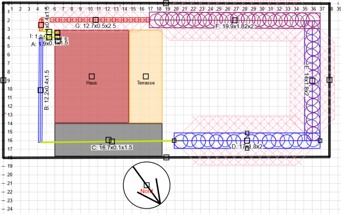

Ich habe ich mal am Trenchplaner versucht...  aber ich schaffe keine wirklich gute Leistung.
https://grabenkollektor.waermepumpen-verbrauchsdatenbank.de/trenchplanner.html?id=rhKfkNARVOtWtO0LrYGv
2021/20210404158049.png
Links (vor dem Haus) wird gepflastert.
Geht das mit einem RGK RGK [Ringgrabenkollektor] oder doch lieber Luftwärmepumpe?

Neubau mit 6kw bei 140qm kommt mir nicht schlüssig vor.
Boden sollte geprüft werden.
Mit exakten Daten passt es möglicherweise schon?

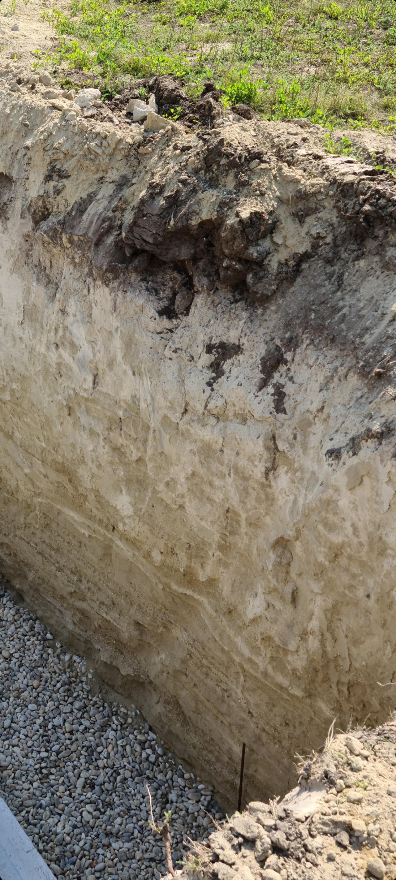

Ich habe Fotos vom Aushub beim Nachbarn welcher mit Keller gebaut hat.
Wäre das hilfreich? Wie bzw. wer macht die Bodenprüfung? Geologe wie für die Statik?

zu früh bist du nicht dran, doch ohne heizlast kannst du nix auslegen.
vermutlich wird es sich unter 5kw einpendeln, da können andere hier besser rechnen/abschätzen. hab ne sanierte bude..., doch gut gedämmter neubau mit 140qm kann keine 6kw haben, besonders mit kwl.
gibt möglichkeiten den aushub per fingerprobe einzuschätzen; besser natürlich, wenn das ein profi einschätzt.
mit trockenem sand rechnen ist aber die sicherste variante. kann dann nur besser werden ;)

Danke!  Wenn sich das mit unter 5kw ausgeht dann sollte es ja auch mit dem RGK RGK [Ringgrabenkollektor] funktionieren...  somit werde ich jetzt mal mit dem RGK RGK [Ringgrabenkollektor] weiterplanen.
Hier noch ein Foto vom Boden:
2021/20210405476800.jpg
Vielleicht hat auch wer eine Empfehlung für eine Haustechnikfirma welche geübt ist in Sachen RGK RGK [Ringgrabenkollektor], WP und KWL KWL [Kontrollierte Wohnraumlüftung].  (Baustelle wäre nördliches Burgenland)

Noch eine Frage zur Auslegung.  Der gerade Kollektor unter der Einfahrtspflasterung.
Ist das OK mit der kalten Seite hier zu beginnen oder sollte man das eher lassen?

wir haben dort auf nachbarparzellen einmal sand und einmal lehm...
funktionieren alle ausnahmslos gut...
Plastik schrieb: Der gerade Kollektor unter der Einfahrtspflasterung.
ich dürfte das nicht planen, dann klopft mir meine versicherung auf die finger ... emoji
