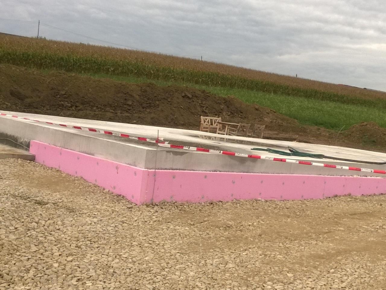

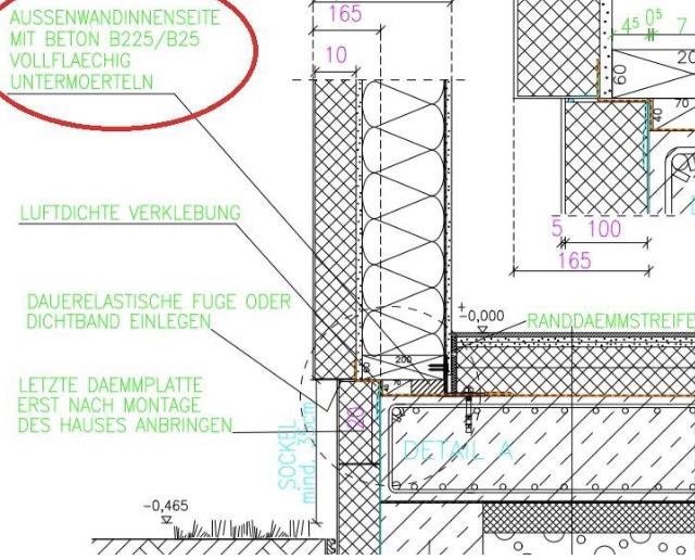

Hallo liebes Forum,
ich bin etwas verunsichert, da ich immer wieder Bodenplatten sehe die rundherum geflämmt werden.
Bei uns wurde damals die Bodenplatte unter unserem Holzriegel-Fertigteilhaus nicht geflämmt.
Die Abdichtung gegen Bodenfeuchte wurde von E_K nach deren Standard gemacht:
Da kommt die Abdichtung von der Außenwand runter und geht unter der Holzschwelle ins Innere und wird nach aufstellen des Hauses dann auch noch innen vollflächig verklebt.
Abschließend wird auch außen noch ein Abdichtungsband von der Außenwand runter auf die Strinseite der Bodenplatte geklebt - ca 10cm runter.
Danach kam XPS darüber und dann Sockelputz
Ich frage mich:
Hätte die Frostschürze seitlich zum Erdreich hin auch geflämmt werden sollen?
Macht die Feuchtigkeit des Erdreichs dieser etwas aus?
Hoffe ihr könnt mich beruhigen dass das so passt

Könntest mal eine kleine Skizze machen, wo man sieht wo die Bodenschwelle liegt wo der fertige Fußboden und wo das anstehende Gelände ist.

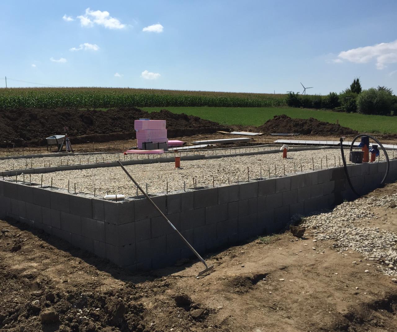

2021/20210403650985.jpg
die Bodenplatte schaut jetzt bei fertig angeglichenem Garten zwischen 30cm und 80cm über Geländeoberkante raus

ringfreak111 schrieb: Hätte die Frostschürze seitlich zum Erdreich hin auch geflämmt werden sollen?
Nein Frostschürzen und Fundamente sind grundsätzlich nicht abzudichten.
Was man sich genauer anschauen müsste ist die Bodenplatte, wenn diese kein WU-Beton ist kätte diese komplett abgedichtet werden müssen und nach unten hin ein Tiefzug hergestellt werden müssen.
Wurde das gemacht bzw. wurde die BPL nach Richtlinie Wasserundurlässige Betonbauteile bemessen?
ringfreak111 schrieb: die Bodenplatte schaut jetzt bei fertig angeglichenem Garten zwischen 30cm und 80cm über Geländeoberkante raus
Uk oder OK Bodenplatte?
wie stark ist die Bodenplatte?
ringfreak111 schrieb: ich bin etwas verunsichert, da ich immer wieder Bodenplatten sehe die rundherum geflämmt werden.
Die sind dann aber erdberührt oder?
Ist bei die ja nicht der Fall,
hier könnte man nur über den fehlenden Tiefzug diskutieren wenn es kein WU Beton ist.
Wenn du die30-80cm hast kann ich hier kein Problem erkennen.
Alles im grünen Bereich würde ich mal sagen.
(zumindest mit den Information welche ich habe.)
