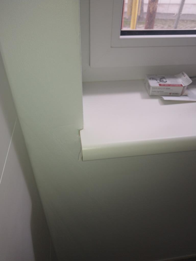

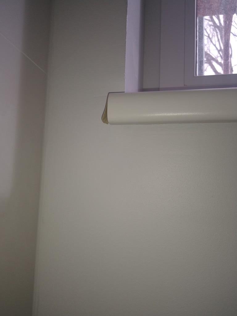

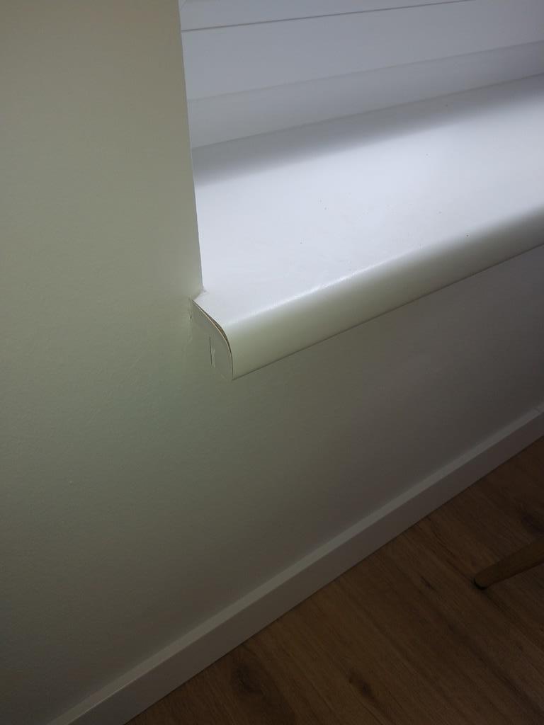

Hallo Baugemeinde,
meine Frau hat beim großen Grundputz einen 'Schaden' an den Fensterbrettern gefunden. An den Seitenwänden löst sich der aufgebügelte Abschluss. Die Fensterbretter wurden von einem Aussendienstmitarbeiter vom Lagerhaus ausgemessen und geliefert. Montiert haben wir selbs vor Putz und Estrich.

2021/20210329627791.jpg
Lagerhaus meint es kommt von der hohen Feuchtigkeit und mit so etwas ist immer zu rechnen. Man kann versuchen die Kanten neu aufzubügeln, es kann aber nicht garantiert werden ob das hält. Zusätzlich würde das 50€ pro Fenster + Anfahrt kosten.
Ist diese Anfrage gerechtfertigt? Ich sehe in dem Schaden einen Herstellungs- bzw. Verarbeitungsfehler. Dieser müsste vom Verkäufer\Hersteller (?) repariert werden?

Sind das furnierte Pressspan Fensterbänke?
Dann ist es zu hoher Wahrscheinlichkeit ein Feuchtigkeitsschaden vermutlich vom Ausheizen.
Steht dann eigentlich irgendwo, dass die Teile vor feuchtigkeit zu schützen sind usw. usf.
Dann dein Fehler, auch wenns schwer zu unterbinden ist.
Selber wieder ankleben vermutlich die einfachste, beste Lösung.

kasandi schrieb: Sind das furnierte Pressspan Fensterbänke?
Ja.
Wir haben zwar gefragt ob sie das Putz- und Etrichtrocknen aushalten. Dies wurde bejaht, ein abdecken sei nicht notwendig. Leider haben wir diese Information beim Ausmesstermin nur mündlich.
Ich finden den Preis für das Ausbessern halt auch etwas überzogen. Oder ist das Standard?
Ankleben mit klassischem Holzleim?

Selbst mit dem Bügeleisen hinstellen und ein Geschirrtuch zwischen Bügeleisen und gelöstes Furnier legen. Hitze auf max. 2 Punkte einstellen und nicht auf ganz heiß. Zuerst einmal vorsichtig probieren und rantasten wie lange genau und wie viel Druck erforderlich ist.
Edit: aber unbedingt warten, bis die Bretter wieder komplett trocken sind und die Luftfeuchtigkeit innen nicht mehr so hoch ist.
Ich habe so schon ein paar Bretter wieder herrichten können an denen der Kantenumleimer sich gelöst hatte (Möbel aus Möbelhaus) keine Fensterbretter.
Das Problem ist, wenn du nichts Schriftliches hast zum Thema "ihr brauchts die nicht abkleben oder schützen", bleibst du/ihr auf dem Schaden sitzen.
Schaut sehr nach Wasserschaden durch die eingebrachte Nässe beim Putzen und/oder Estrich aus. Dort an der "Nase" sind die Wassertropfen quasi gehangen und runtergetropft und hatten so Zeit an der Kante einzudringen.

DAS erklärt jetzt vieles.
Wir hatten das auch bei, glaub ich, 2 Brettln gehabt.
Hatte das allerdings gar nicht mit Feuchtigkeitsschäden in Zusammenhang gebracht (auch wenn, nachträglich gesehen, zeitlich gut zusammenpassend), dachte eher an werksseitig schlecht angeklebt oder mechanisch beschädigt.
Hat die Fertighausfirma glücklicherweise anstandslos ausgetauscht (haben die kompletten Bretter ausgetauscht, denn neu verkleben gibt's in deren workflow nicht).

Wieviele Fenster sind's denn?
Wenn du dich nicht selbst drüber traust, telefonier mal die Tischler in der Gegend durch. Bei nem Stundensatz von ca. € 80 (wohl auch weniger) zahlt sich das bei ein paar Fensterbretter schon aus.

Probieren würd ich mich selbst schon trauen. Ist Leimen oder Bügeln vernünftiger?

Also das Hauptproblem ist dass, das der Kleber auf diesen Bügelkanten nicht hält. Ob der beim nochmaligen Bügeln genauso "schlecht" hält wie beim 1. mal oder noch schlechter weiß ich nicht.
Einfacher wäre es wenn du gleich superkleber draufgibts, die kante mal mit der hand andrückst, den kleber wenn einer rauskommt wegwischt und danach mit einem klebeband die kante fixierst. Dass würde glaub ich länger und besser halten.

Da es nicht so ausschaut als ob Holzteile drankleben am Furnier, tät ich zuerst bügeln probieren. Sprich der Kleber wird wieder weich und rinnt zwischen die Holzfasern und dadurch sollte es halten. Wichtig ist nur nicht zu heiß zu starten und ein Baumwollfetzerl oder ein Geschirrtuch dazwischenlegen, damit das Furnier nicht beschädigt wird. Sollte das nicht klappen, dann erst Superkleber oder Leim verwenden. Superkleber ist für viele Sachen super, bei Holz und Kunststoff aber nicht so toll ... Rein meine Erfahrung. Außerdem egal womit du ihn wegwischst, sobald ein wenig am Kunststoff-Furnier außen bleibt, siehst du das bzw. keine Ahnung was das für Kunststoff genau ist, kann den auch angreifen (beim Lego-Reparieren bzw. diversesten Kunststoffarten wäre mir das aufgefallen - vorrausgesetzt es handelt sich um Cyanacrylat, das hinterlässt oft hässliche Ausblühungen an Kunststoffen, die auch das Material angreifen und sich meist nicht mehr entfernen lassen - für Glas, Metall und Keramik dazu im Gegensatz hervorragend geeignet und lässt sich dort auch mit Wasserdampf rückstandslos entfernen).

Werde es zuerst mit dem Bügeln probieren.
Ansonsten hätte ich einen speziellen Kunsstoffkleber verwendet

Wesentlich beim Aufbügeln ist, dass man die Kante unmittelbar nach dem Bügeln möglichst stark anpresst. Das muss nicht lange sein, sondern nur während des Abkühlens und Anziehens des Klebers.
