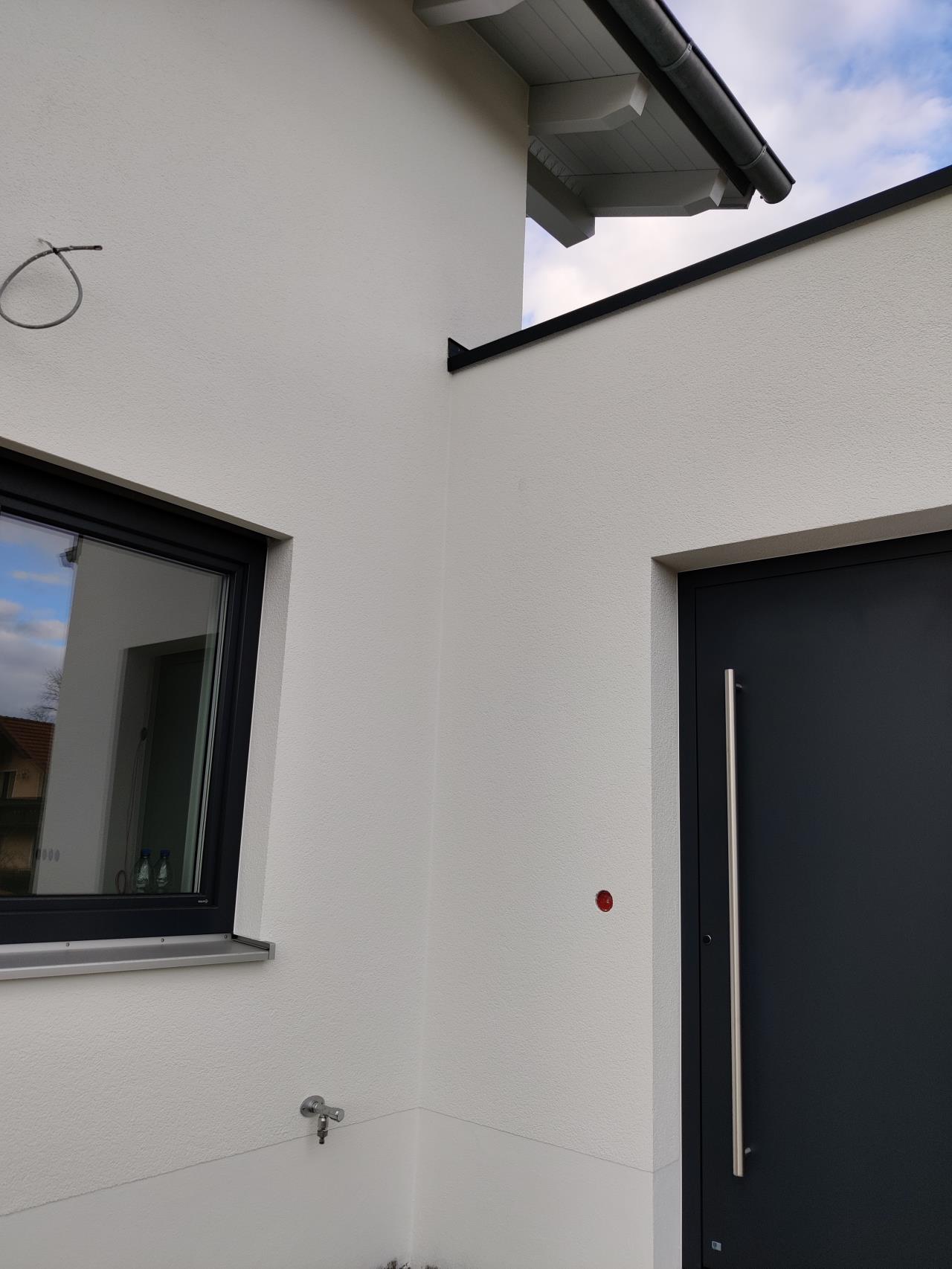

Kommt das Rohr aus dem Boden oder aus der Wand? Wie wichtig ist die Optik? Die Fortluft ist wohin geführt? Einen Vorfilter würde ich empfehlen. Ein gewöhnliches DN160 Rohr mit Ansaugbogen ist dann nicht geeignet. So etwas in der Art (auch ohne Fortluftausblasung) wäre geeignet. Dann könnte man einen großflächigen Vorfilter integrieren: https://www.leit-wolf.at/combi-turm Und du meinst die Außenluftleitung, nicht die Zuluftleitung. Die Zuluftleitung ist nämlich vom Gerät zu den Räumen.

Das Lüftungsrohr soll von unten aus der Erde kommen und geht im Erdreich durch die Kellerwand Ablauf und Filterbox können wir gleich im Keller setzen, das sollte kein Problem darstellen und habe ich ich schon ein paar mal im Forum gelesen Optisch würde uns so ein Turm schon gefallen, darf ich den so nahe an der Wand bzw. im Eck aufstellen? Hätten den evtl. nur mit Rohrschellen befestigt Die Fortluft ist auf der Straßenseite |

Die Filterbox im Inneren ist keine so gute Idee, da diese ja diffusionsdicht gedämmt werden muss, um Kondensat zu vermeiden und dadurch recht groß wird. Außerdem benötigt man eine luftdicht angeschlossene Wartungsöffnungen, was technisch schwierig umzusetzen ist. Außenluft-Filterboxen sind außen einfacher zu realisieren, oder in der Dämmebene der Außenwand. Alternative Filterbox in der Zuluft? Mit Filterboxen auf der Zuluftseite kann man aber weder die Außenluftleitung, noch das Gerät vor Verschmutzung schützen. Ein Ansaug-Turm kann man auch einen großflächigen Filter integrieren (analog Combi-Turm). Dieser kann gleich neben der Fassade stehen. Als Basis dient ein ebener Sockel aus Beton, wo das Rohr aus dem Boden durchsteht.
