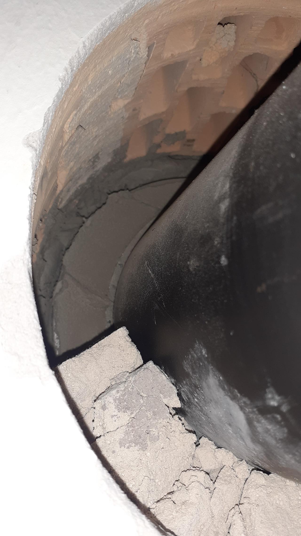

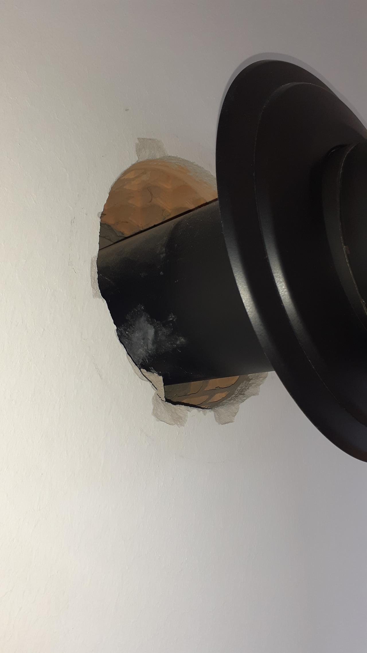

Wir haben unseren raumluftunabhängigen Kaminofen an einem Kamin mit Thermoluftzug in Betrieb. Wenn jetzt stärkerer Wind geht entsteht ein Unterdruck, der die Abdeckrosette des Rauchrohrs ganz leicht klappern lässt, was nervig ist.
Hier die Montagesituation bei abgezogener Rosette:
2021/20210323535926.jpg
2021/20210323291651.jpg
Wie würdet ihr das angehen?

Rosette um das Rauchrohr ein klein wenig verformen bis es etwas strenger anliegt ("zwickt"), ganz an die Wand schieben und dann sollte nichts mehr Klappern

rabaum schrieb: Wenn jetzt stärkerer Wind geht entsteht ein Unterdruck, der die Abdeckrosette des Rauchrohrs ganz leicht klappern lässt, was nervig ist.
Der Übergang Rauchrohr/Kamin ist halt undicht.
Es könnte auch Rauchgas austreten. Und das ist nicht ungefährlich.
Fachgerecht abdichten ist die Lösung. Was genau bei Dir passt musst Du herausfinden. Etwa feuerfester Mörtel, Hochtemperatur Silikon oder Ofendichtschnur.

eggerhau schrieb: Es könnte auch Rauchgas austreten. Und das ist nicht ungefährlich.
Ja eben, wir haben zwar einen CO-Melder für alle Fälle, aber das gehört ordentlich gelöst.

Habe es mit diesem Teufelszeug gut hinbekommen 😜
https://www.amazon.de/dp/B007JVHWFY/?ie=UTF8&tag=showlowestprice-21
Da muss man echt gut aufpassen, wo man es hinbekommt, weil das Zeugs pickt - kein Vergleich mit normalem Silikon.
Dazu noch ein Stück neues Ofenrohr, weil die Winkel nicht 100% gepasst haben. Jetzt sitzt das Knie sauber mit 90° in der Wand und auch die stürmischen Zeiten haben nichts mehr zum Klappern gebracht.
