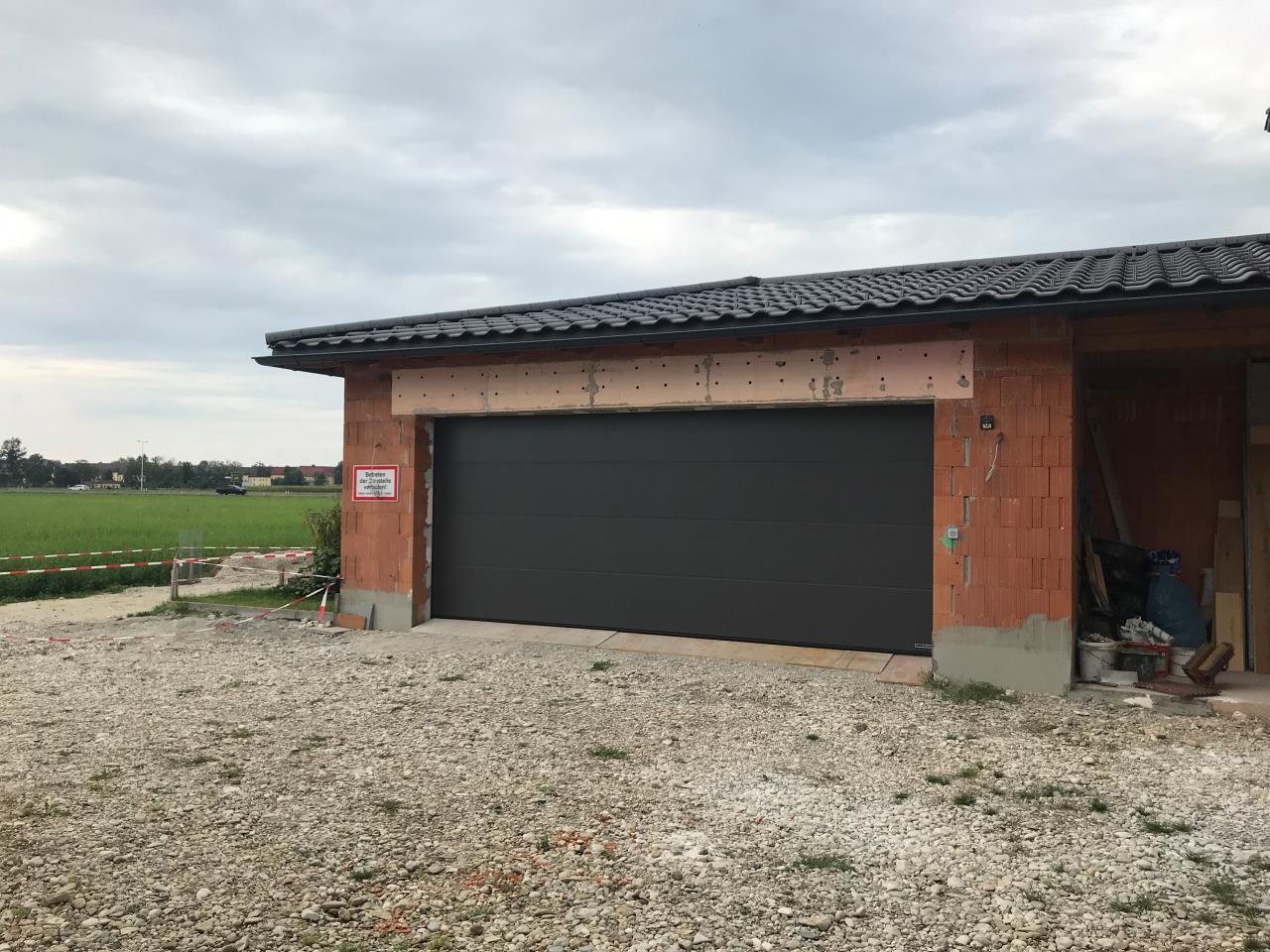

Hallo Manuel; jop haben wir. hieß bei uns CH703 Titan Metallic. Existiert bei uns neben den Internorm HF401 und einer Internorm Haustür ebenfalls in der HT410-12L; beides in 7016
Farbe ist nicht ganz gleich, allerdings scheint das Tor wesentlich unempfindlicher zu sein mit der CH703 statt dem normalen Decograin/woodgrain.

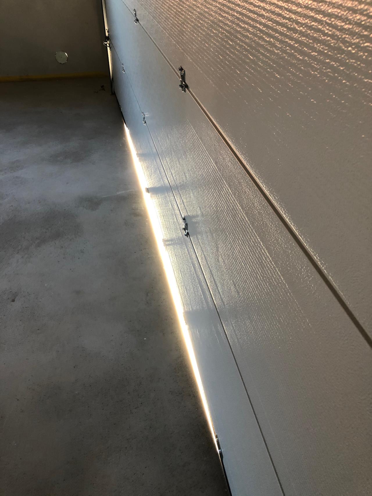

Wir haben ein Normstahl Tor in Anthrazit, ausgerichtet nach Osten, evtl. leichter Nordosten.
Es reicht im Winter die 1-2h Morgensonne aus, um das Tor, welches normalerweise genau über dem Abschlusswinkel schließt, 3-5cm nach außen durchbiegen zu lassen. Dabei haben wir noch einen 3m Dachvorsprung davor, sprich es wird nichtmal das ganze Tor voll beschienen.
Hatten wir selbst mal eben ganz gewaltig unterschätzt. In den Schienen ist ja genug Spiel. Irgendwann zwickts aber.
Verkäufer wie auch Tormonteur, beide sind der Meinung, dass sie nie ein Tor südlich oder westlich empfehlen oder gerne verbauen würden, egal welche Oberfläche, es gäbe immer Probleme damit. Ohne ausreichende Beschattung kannst du das also vergessen.
hätten wir nicht Osten hätte ich ein Tor aus einem anderen Material z.B. Holzoberfläche (kann man ja auch lackieren) gewählt.

Allerdings hat unser Tor im Gegesatz zum Bild von DerLandmann innenliegend auf jeder Sektion eine ca 10cm vorstehende Versteifung auf der vollen Länge drauf.
