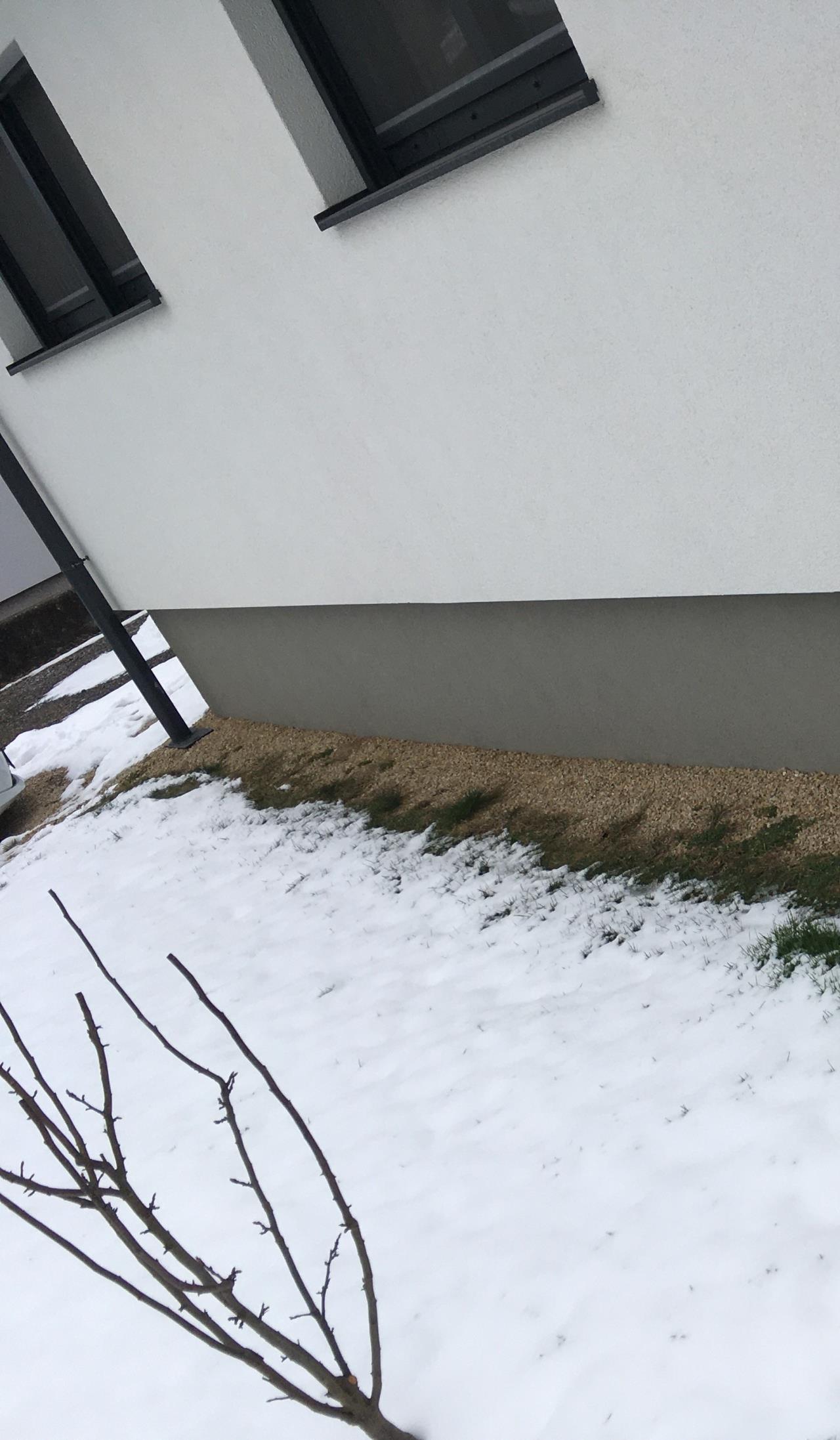

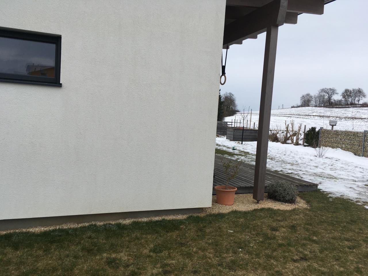

Ich habe vor 4 Jahren rund um meinen neuen ELK-Bungalow als Spritzschutz einen ca 40cm breiten Streifen aus 8mm Splitt angelegt.
Die Sockelhöhe beträgt an der niedrigsten Stelle 15cm und an der höchsten Stelle 80cm. der Sockelrücksprung beträgt 12cm.
Jetzt meinte ein Bekannter dass das für einen Holzriegelbau zu wenig sei, dieser müsse durchgehend mind. 30cm oberhalt Geländeniveau liegen. (bei mit an niedrigster Stelle nur 15cm)
Ist da was dran, kann das zu einem Problem mit Spritzwasser führen?
Der Holzriegel auf der Bodenplatte ist doch bei Elk nach außen und unten hin abgedichtet und hinter der Sockeldämmung fix mit der Bodenplatte verklebt.
was meint ihr dazu, kann da was sein?
lg pepe

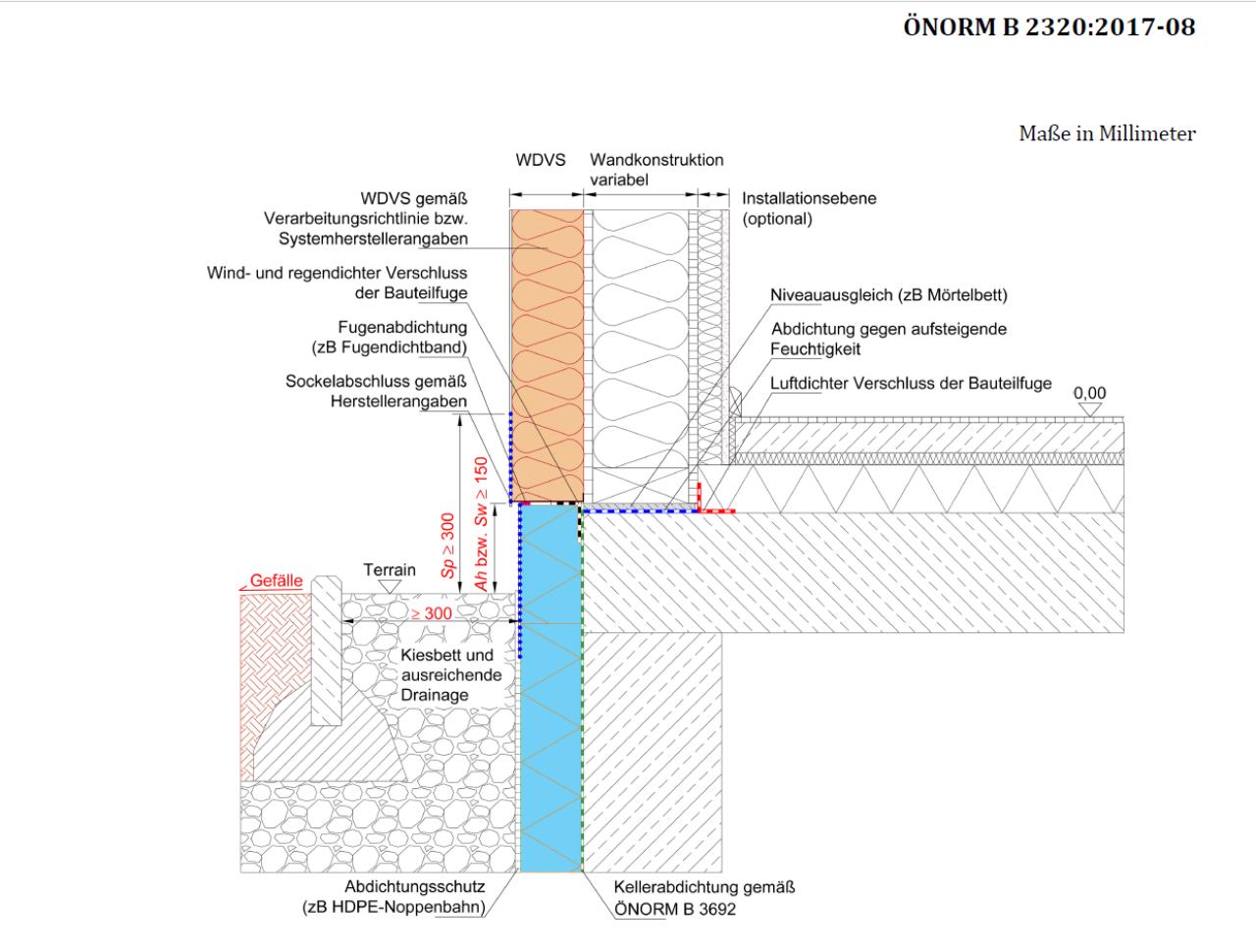

lt. Norm gibt es drei Ausführungen
1.Standardausführung mit mind. 30cm (da steht übrigens in der Norm wörtlich "seit Jahrzehnten  bewährte Lösung"
2. Variante reduzierte Höhe 15cm
und
3. Variante Mindesthöhe 10cm
Auf Variante 1und 3 gehe ich jetzt nicht ein da bei dir ja Variante 2 zutrifft.
2021/20210321563091.png
Die Unterschiede zur Standardausführung sind das min.30cm Kiebeet mit ausreichend Drainage vorzusehen ist (wobei in der Norm nicht weiter darauf eingegangen wird wie diese Drainage auszusehen hat.
Ob alles andere so gemacht wurde kann ich nicht beurteilen da ich ja nicht in die Wand hineinschauen kann.
Die zwei Fehler (nicht Normgerecht) welche ich hier sehe, wären eben der fehlende Schotterstreifen und die Dichtschlämme beim Sockel die müsste eigentlich 5cm übers Gelände gehen und sollte man daher sehen können.
p.s. warum eine Jahrzehnte lange bewährte Methode mit 30cm von den Fertighausherstellern
ignoriert wird würde mich interessieren.

zählt der Splittstreifen nicht als Schotterstreifen?

ringfreak111 schrieb: zählt der Splittstreifen nicht als Schotterstreifen?
Nein das sollte schon ein Drainageschotter sein RK32/64 oder so ähnlich.
ringfreak111 schrieb: wofür wäre die Dichtschlämme,
Nein die die kommt als letzte Schicht auf den Putz und soll vermeiden dass der Putz Feuchtigkeit aus dem Untergrund zieht, ist jetzt aber nicht als Schutz für deinen Holzbau zu sehen sondern nur für den Putz.

auf dieser Seite ist nur 15cm Dachvorsprung, aber ja - da bungalow ists nicht so viel Fläche.
kann ich auf den RK32/64 dann oben drauf eine dünne Schicht des 8mm Ziersplitts draufgeben damits zum Rest des Hauses passt oder hätte das einen negativen Effekt?
