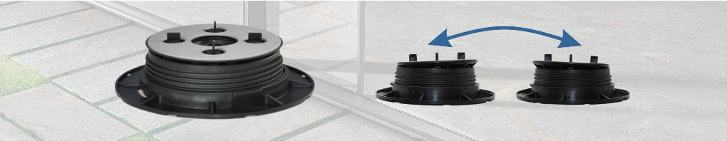

wir haben bei einer Terrasse bei unserem Haus Stelzlager mit Feinsteinplatten verlegen lassen. Es handelt sich dabei um selbstnivellierende Stelzlager die ähnlich wie diese hier aussehen:
2021/2021031896811.jpg
Es handelt sich dabei um eine Terrasse im OG, also darunter ist das Wohnzimmer. (Fertigteilhaus) ... OSB Platten und eine spezielle Abdichtungsfolie sind die Endschichten, querschnittsmäßig betrachtet. Die Stelzlager liegen direkt auf der Folie auf, darauf dann die Feinsteinplatten.
Wenn man darauf geht, hört sich das ganze dann so an:
https://drive.google.com/file/d/1Pm2rcSnyMxxFzLbRznGoUek0a3Au535f/view?usp=sharing
Woran liegt das? Das ist wirklich nicht leise und hört man ordenltich weit.

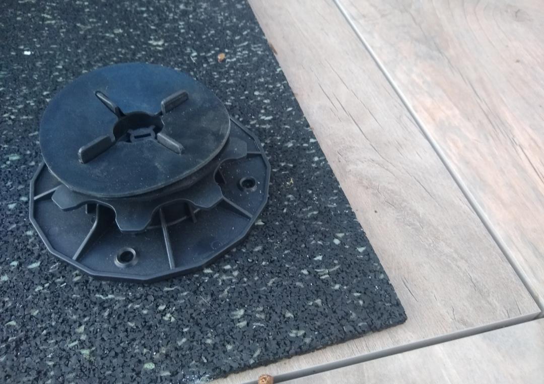

Ui, das ist wirklich laut. Wir haben auch Feinsteinzeugplatten auf Stelzlager und die hört man kaum beim Drübergehen.
Die Stelzlager haben oben ein ca. 1mm dickes Gummiplättchen und unten haben wir eine 8mm Bautenschutzmatte auf die Folie gelegt, vor allem um die Last zu verteilen, aber die wird sicher auch die Geräuschkulisse verbessern. Vor allem der Gummi oben macht sicher viel aus, damit nicht Hartplastik direkt auf die Platten trifft. Habt ihr sowas?
Video mit Gehprobe habe ich leider nicht 😂 Aber hier ein Foto.

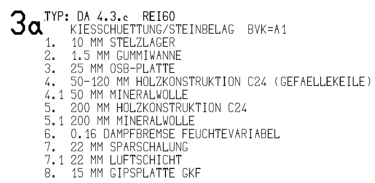

Anbei der Aufbau, von oben nach unten (eine Kiesschüttung gibt es nicht, das sind die Feinsteinplatten) .. 10mm Stelzlager stimmt auch nicht, die sind an der höchsten STelle schon 8cm herausgedreht, damit das Gefälle von 8cm auf 4m ungefähr ausgeglichen werden kann.
Die Gummipads werde ich mir sicher zulegen, gibts da irgendwo ein gutes günstiges Angebot dazu? Hab mal bei Amazon vorher geschaut, aber in der Größe 30x30 gar nicht so geläufig...
Platten = 25mm, Decke glaub ich fast nicht, dass sich durchbiegt...

OK, die 25mm Platte sollte sich nicht durchbiegen, wenn der Sparrenabstand passt.
Ich würde aber trotzdem zuerst Mal versuchen herauszufinden, wo das Geräusch herkommt.

Derartige Konstruktionen sollten in jedem Fall mit WUFI oder anderen instationär Programmen durchgerechnet werden.
Bei entsprechender Besonnung/Erwärmung von außen können Flachdachaufbauten wie bei dir durchaus ohne Hinterlüftung der Dämmebene funktionieren.
Bei dir liegt aber eine erhebliche Verschattung durch den Belag vor,
die berücksichtigt werden muß.
Was sollen die 10 mm Stelzlager und darauf Kiesschüttung lt deinem Plan???
Auch ohne Gehbelag wäre die Kiesschüttung wegen reduzierter Erwärmung bauphysikalisch zweifelhaft.
Die sommerliche Erwärmung der Dachhaut ist notwendig, um Rückdiffusion mit Feuchtigkeitsabgabe zum Innenraum hin zu ermöglichen, da sich Feuchtigkeit im Winterhalbjahr in der Konstruktion anreichern kann.
Bei oberseitiger Dämmung auf der Dampfsperre liegen wieder andere Bedingungen vor.
