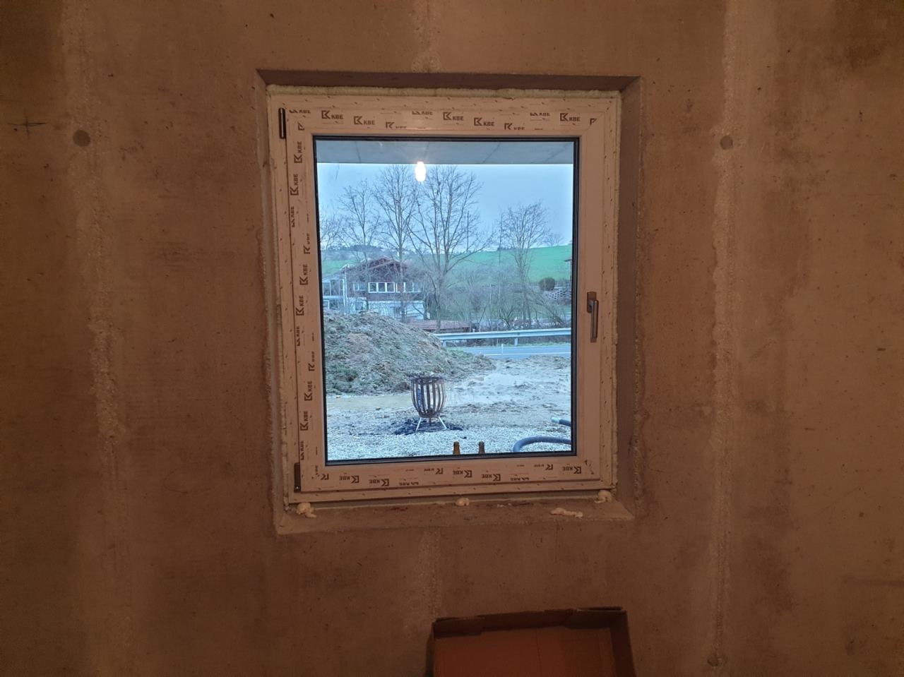

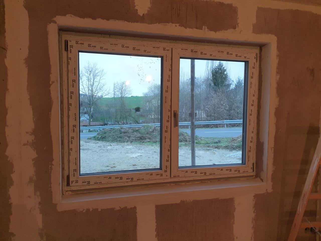

Letzte Woche wurden in meinem Keller Fenster montiert und nun bin ich mir nicht ganz sicher wie ich weiter machen soll. Wie würdet ihr am Besten vorgehen um das ganze etwas ansehlicher zu gestalten?
Ich habe daran gedacht, die Leibung einfach nur zu spachteln und zu streichen.
Den Fensterrahmen muss ich, denke ich mal, mit Dichtband abdichten.
Oder ist es vernünftiger die Leibung mit Rigipsplatten zu verkleiden?
Kann/soll die Platte dann am Fensterrahmen anstehen oder muss ich einen Spalt frei lassen (wegen Kondenswasser zb)
Vielen Dank schon mal ;)

Zuerst mal stellt sich die Frage: Welcher Fensterschaum wurde hier verwendet?
Es gibt Schäume, da muss man verpflichtend Fensterdichtbänder setzen und es gibt welche, da braucht man das nicht.
Das sollte zuerst abgeklärt werden, damit eine korrekte Diffusion gewährt ist, bevor man irgendetwas anderes macht.
Sollten Fensterbänder nötig sein, hätte die das Unternehmen, das die Fenster eingebaut hat, setzen müssen.

Jacky1905 schrieb: Es gibt Schäume, da muss man verpflichtend Fensterdichtbänder setzen und es gibt welche, da braucht man das nicht.
Solche Aussagen über "Zauberschäume" geistern durch die österreichische Häuslbauer-Community, seit die B5320 mit den "scharfen" Anforderung an die Anschlussfuge im Fensterbereich in Kraft getreten ist.
Des is a Schas und funktioniert nd, bzw. funktioniert schon, wennst innen alles mit Dichtmasse zuschmierst und außen an Schaum nicht schneidest. Dann kann man es aber locker auch gleich gscheid machen.
In diesem Fall würde ich die Firma auf die B5320 hinweisen und fragen wie sie sich das vorstellen. Ich hoffe die Fenster im restlichen Haus wurden vernünftig versetzt.
Lösung hier könnten APU-Leisten mit Kompriband sein. Hier im Forum gibt's sogar Fotos einer Baustelle, wo diese auf Gehrung geschnitten wurden. 👌
Ansonsten nachträglich abkleben (knapp am Rahmen) mit überputzbarem Band. In beiden Fällen einfach einputzen?

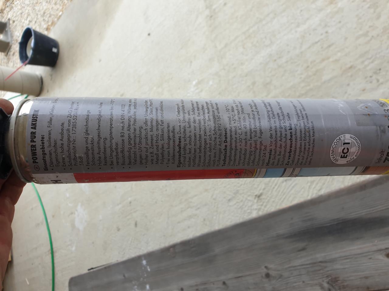

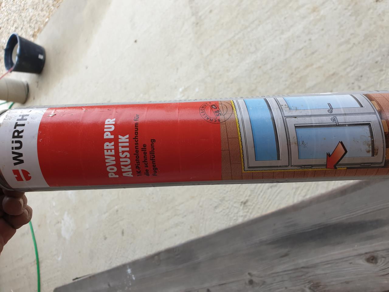

Verwendet wurde der hier:

Ist es ein Fehler trotz allem innen sowie außen ein Dichtband zu kleben?

mikey235 schrieb: Ist es ein Fehler trotz allem innen sowie außen ein Dichtband zu kleben?
Im Gegenteil - damit wird die fehlerhafte Situation (Ist-Zustand) korrigiert. Jetzt is halt a bissl oasch, weil du vermutlich nicht viel Rahmenfläche abpicken willst. Aber mit a bissl gutem Willen wird des scho. Dichtband fest andrücken!
Der Schaum ist genau richtig, um die Fuge zu füllen. Der gleiche Hersteller hat auch passende Dichtbänder im Programm. Die beraten in ihren Niederlassungen auch ganz gut bezüglich ihrem Portfolio und wie/was/wann/wo eingesetzt wird.
