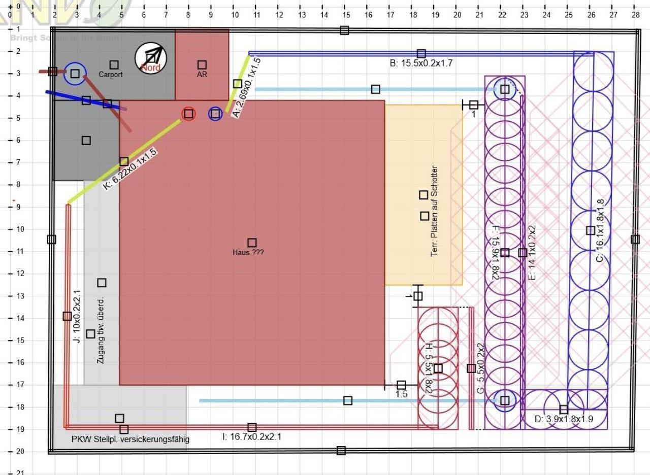

Ich habe eine erste Planung für unseren RGK RGK [Ringgrabenkollektor] bekommen. Der ist bei mir aber kein Ringgraben sondern eher ein Flächengraben ;)
2021/20210316437974.jpg
Wenn wir hier noch Platz für Gartenhütte und/oder Pool einplanen wollen, wird es eng.

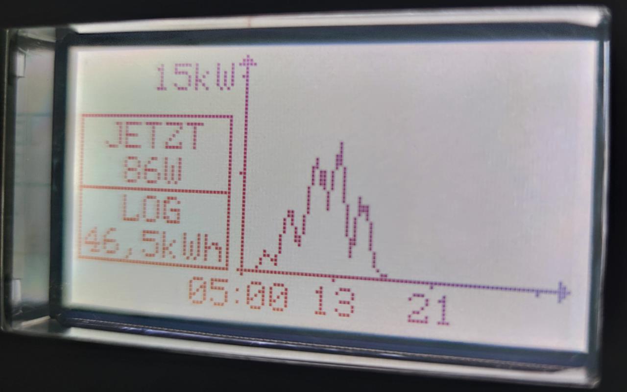

21 kWp kWp [kWpeak, Spitzenleistung] Ost-West Anlage, 7 kW LWWP LWWP [Luft-Wasser-Würmepumpe]. Die Anlage bringt ein vielfaches des WP WP [Wärmepumpe]-Strombedarfs. Heute z. B. 46 kWh bei eigentlich schlechtem Wetter, WP-Strombedarf ca. 10 kWh. Und mehr wie 25 kWh p. Tag habe ich auch bei -10°C nicht benötigt. Eine aufgeständerte Südanlage bringt im Winter das doppelte.

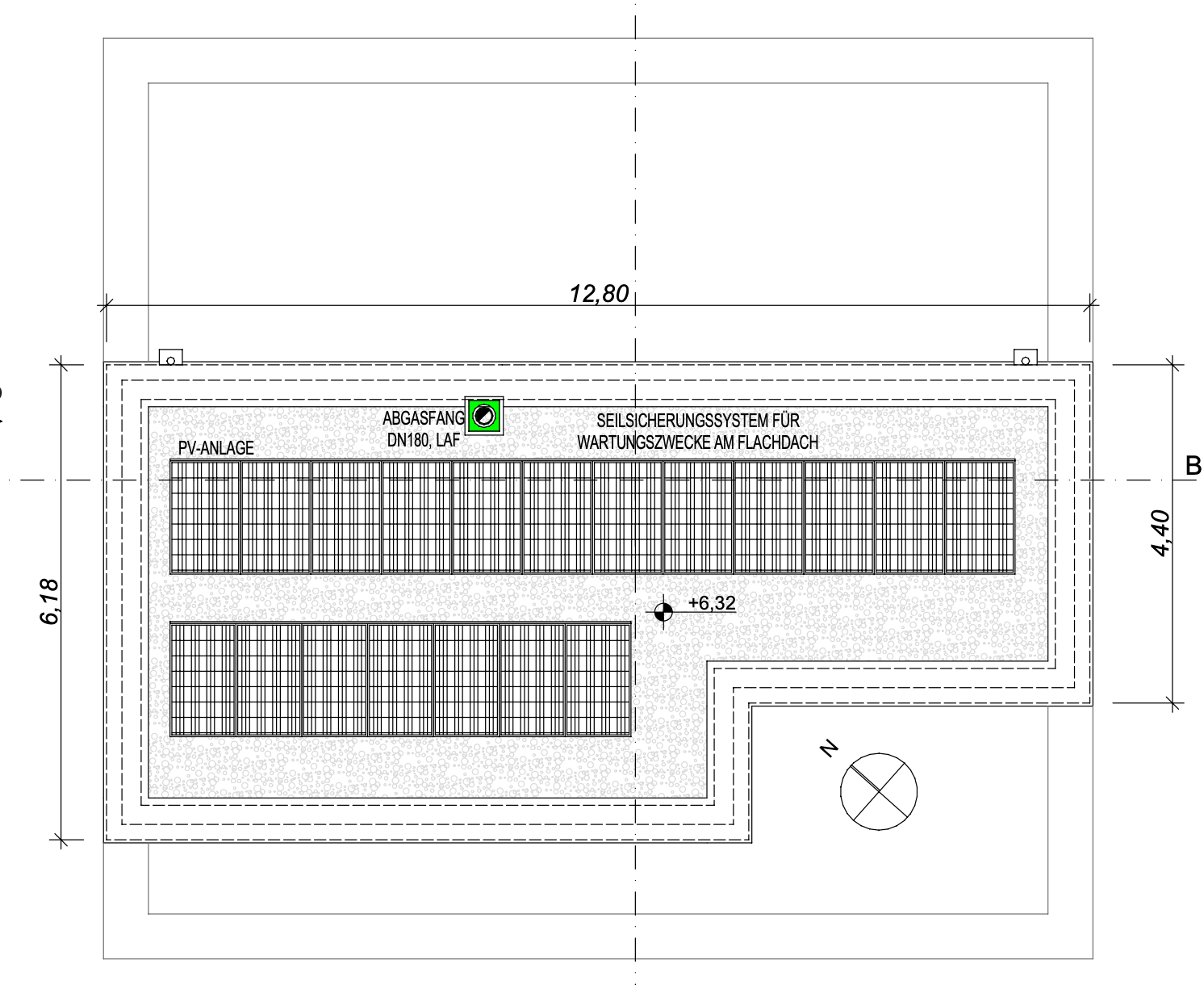

Also die aktuelle Planung der PV schafft leider nur 5,85kWp. Unser OG ist kleiner als das EG und daher ist das Flachdach klein. Die große Fläche vom Dach im EG liegt im Norden und wird beschattet. Vielleicht können wir aber am Carport noch etwas unterbringen.
