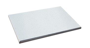

wenn die Temperaturen es zulassen würden wir gerne die Abdeckplatten der Terrasse angehen. Wir planen einfache 'weiße' Abdeckplatten mit Wassernase.

Wir haben gerade ein Angebot von einem Terrassen-Stein-Gartenspezialisten erhalten bei dem wir bezüglich Steinen, Kleber und Silikon angefragt haben. Dieser meint, dass die Abdeckplatten nicht das Regenwasser hindern in die Mauer einzudringen. Unser Baumeister behauptet das Gegenteil, da sonst jede Mauer mit Abdeckplatten sich mit Wasser vollsaugen kann und wenn es gefriert diese aufspringt. Der Sinn der Abdeckplatten ist ja genau das Wasser abzuführen.
Wer hat nun Recht? Meine Annahme war auch, dass ich mit der Platte die Oberseite der Mauer gegen die Betondecke und somit den Innenraum abdichte.

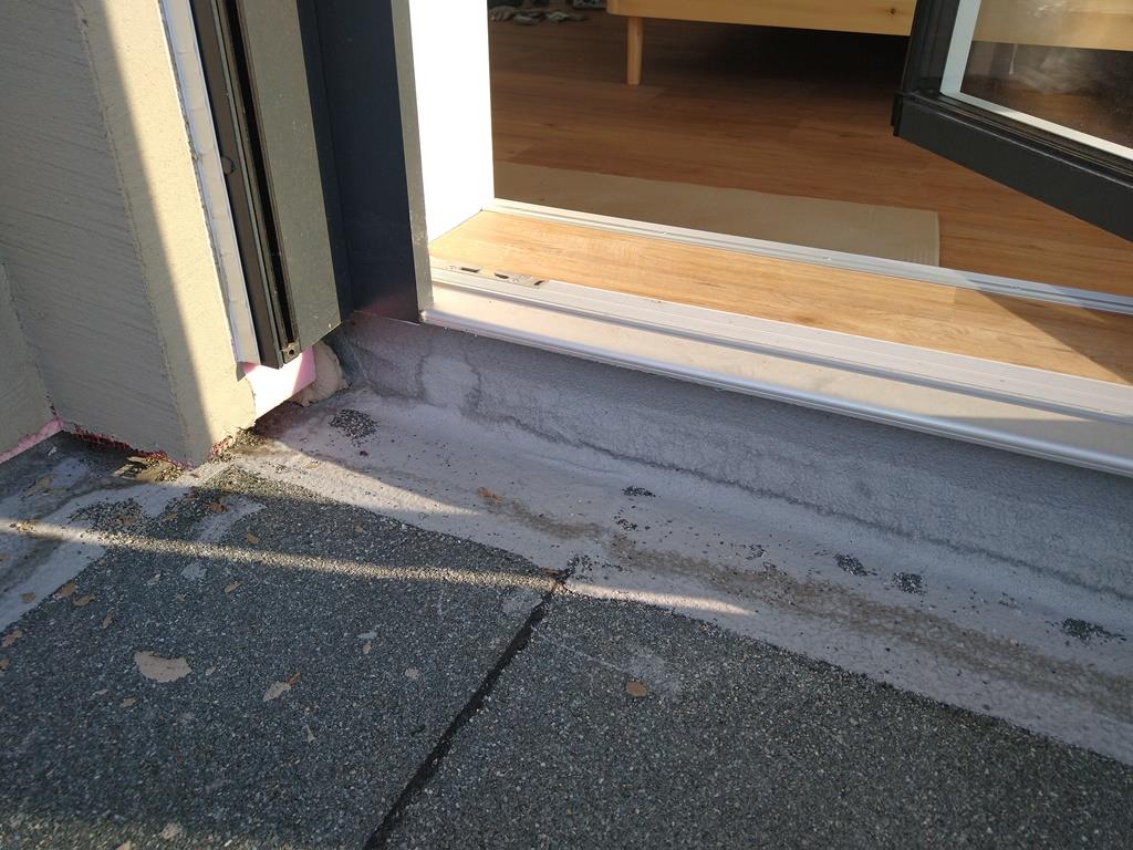

Anbei die Bilder des Übergangs.  Der Hochzug (?) wurde auf der gesamten Terrasse inklusive bodenlange Fenster und Balkontür gezogen

  •  BAULEItEr
28.3.2021  (#20)
Beim zweiten Foto sieht man, dass einmal der Hochzug mit Flüssigkunststoff vor der Dämmung, und einmal hinter der Dämmung gemacht wurde. Warum?
Ich würde alles mit Flüssigkunstoff nacharbeiten, und zwar mind. so hoch wie es bei deine Tür ist. (ist zwar nicht Normgerecht da der Hochzug 30cm über Gelände gehen müsste, aber wenn dir das Wasser bis über die Türschwelle steht würde ich mir mêhr Sorgen über den Parkett machen als über die Attika)
Ich würde das sauber abkleben, damit eine saubere Kante entsteht, von dieser Kante dann den Putz hochziehen und danach mit Dichtschlämme nochmals ca.5cm über Gelände abdichten.
Wenn dein Belag ein Gefälle hat, dann wisrst du natürlich etwas von der Flüssigkunststoffabdichtung sehen. Wenn kein Gefälle (Verlegung mit Stelzlager und offenen Fuge, dann wüde man die Abdichtung nicht sehen.

BAULEItEr schrieb: Beim zweiten Foto sieht man, dass einmal der Hochzug mit Flüssigkunststoff vor der Dämmung, und einmal hinter der Dämmung gemacht wurde. Warum?
Es wurde zuerst die Innenseite der Mauer fertiggestellt (VWS + Spachteln) damit der Spengler die Terrasse abdichten kann. Der VWS des restlichen Hauses kam erst später (XPS Platte im dritten Bild ist an der Hausmauer).
