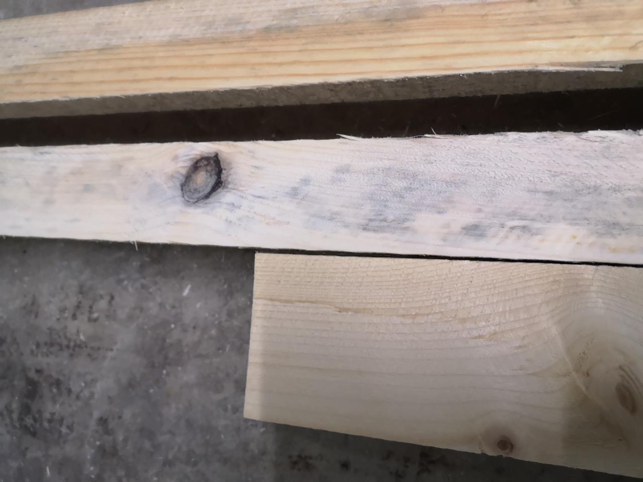

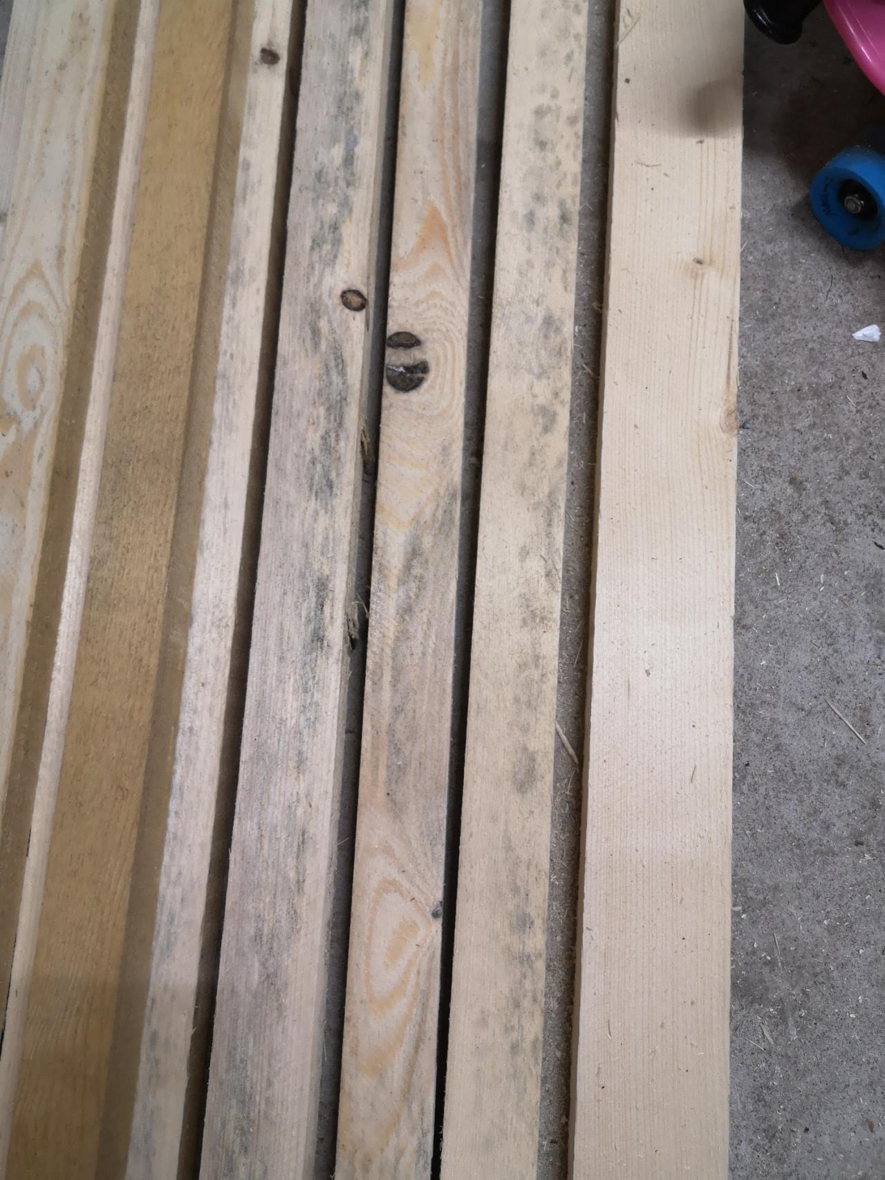

ich hab mir zum Anschrauben unter der Dampfbremse bei der Dachschräge vom Zimmerer unter anderem Dachlatten liefern lassen.
Allerdings ist mir beim Aufschneiden vom ersten 10er Bündel aufgefallen, dass das Holz dunkle Verfärbungen hat, es greift sich auch leicht feucht an.
Was kann das denn sein? Schimmel? Pilz?
Kann ich das verbauen oder lieber nicht?

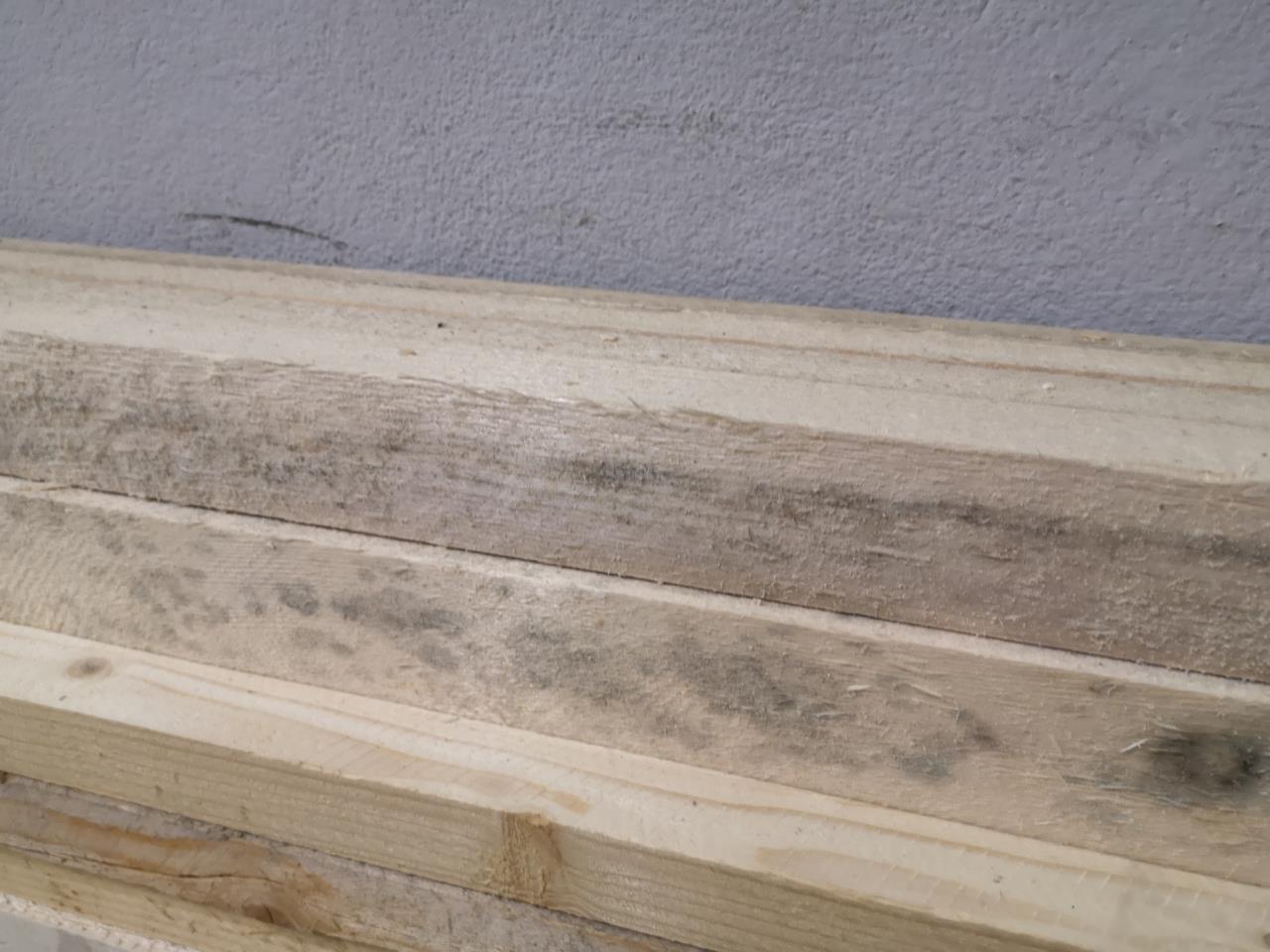

Hier ein Vergleich zu einem Stück Holz, dass definitiv Schimmelbefall hat (ist keine von den Dachlatten):

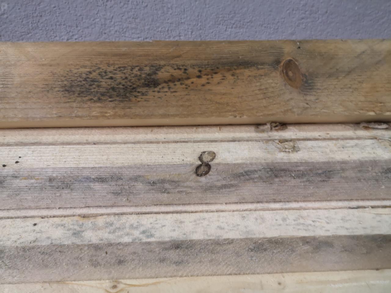

Ich hab mal testweise eine Stelle abgeschliffen. Da ist kein wirklicher oberflächlicher Belag, die Flecken bleiben auch nach dem Schleifen sichtbar, wenn auch nicht so stark:

Es ist auf dem Foto schwer zu erkennen... Sind die Flecken bläulich? Dann könnte es Holz sein, das vom Borkenkäfer befallen war. Der schleppt oft den Bläuepilz (?) ein. Ist aber nur eine optische Geschichte. Wenn das Holz noch feucht ist, würde ich es aber trotzdem nicht einbauen.
  •  altehuette
13.3.2021  (#2)
War frisches Holz, nicht getrochnet, und gleich zusammengebündelt worden. Da schauts dann so aus. So schauen auch Bretter aus, wenn sie im frischen Zustand zusammen gebündelt werden. Latten gehören "aufgspandelt", dass sie eine zeitlang trocknen können.
  •  hinterholzacht
13.3.2021  (#3)
babsi15at schrieb: Es ist auf dem Foto schwer zu erkennen... Sind die Flecken bläulich? Dann könnte es Holz sein, das vom Borkenkäfer befallen war. Der schleppt oft den Bläuepilz (?) ein. Ist aber nur eine optische Geschichte. Wenn das Holz noch feucht ist, würde ich es aber trotzdem nicht einbauen.
Eher nicht bläulich, sondern grün/braun. Besser als am Bild erkennt man es in Natura auch nicht wirklich.
  •  Hobbyplaner
13.3.2021  (#4)
Das sieht schon sehr nach einem Bläuepilz aus. Davon gibt es über 100 verschiedene Arten, wobei die Verfärbungen von bläulich bis ins Grauschwarze reichen.
Der Pilz ist weder Gesundheitsgefährdend noch Holzzerstörend und  hat somit keinen Einfluss auf die Haltbarkeit/ Tragfähigkeit.
Die Verfärbung ist ein rein optischer Mangel.
  •  Baumhaus2020
15.3.2021  (#5)
Hatten wir auch, lt. Lieferant, Zimmerer und unserer Bauaufsicht, der gleichzeitig Bausachverständiger ist handelt es sich bei uns um "Stockflecken". Das Holz nach der Verarbeitung noch feucht gebündelt. Bei unserer Dachstuhl-Verarbeitung war es dann aber schon wieder komplett trocken (lt. Messung).
Ich war auch erschrocken, da Holz+Schimmel einfach ein ungutes Gefühl auslöst.
Momentan schaut angeblich das ganze Fichtenholz so aus.
  •  hinterholzacht
15.3.2021  (#6)
danke für euer Feedback, dann bin ich beruhigt.
Edit: Ich hab übrigens noch mal den Zimmerer gefragt - es sollte unkritisch sein. Laut ihm ist das normal, dass die Dachlatten nicht trocken sind, die trockenen dann erst nach dem sie verbaut wurden.
