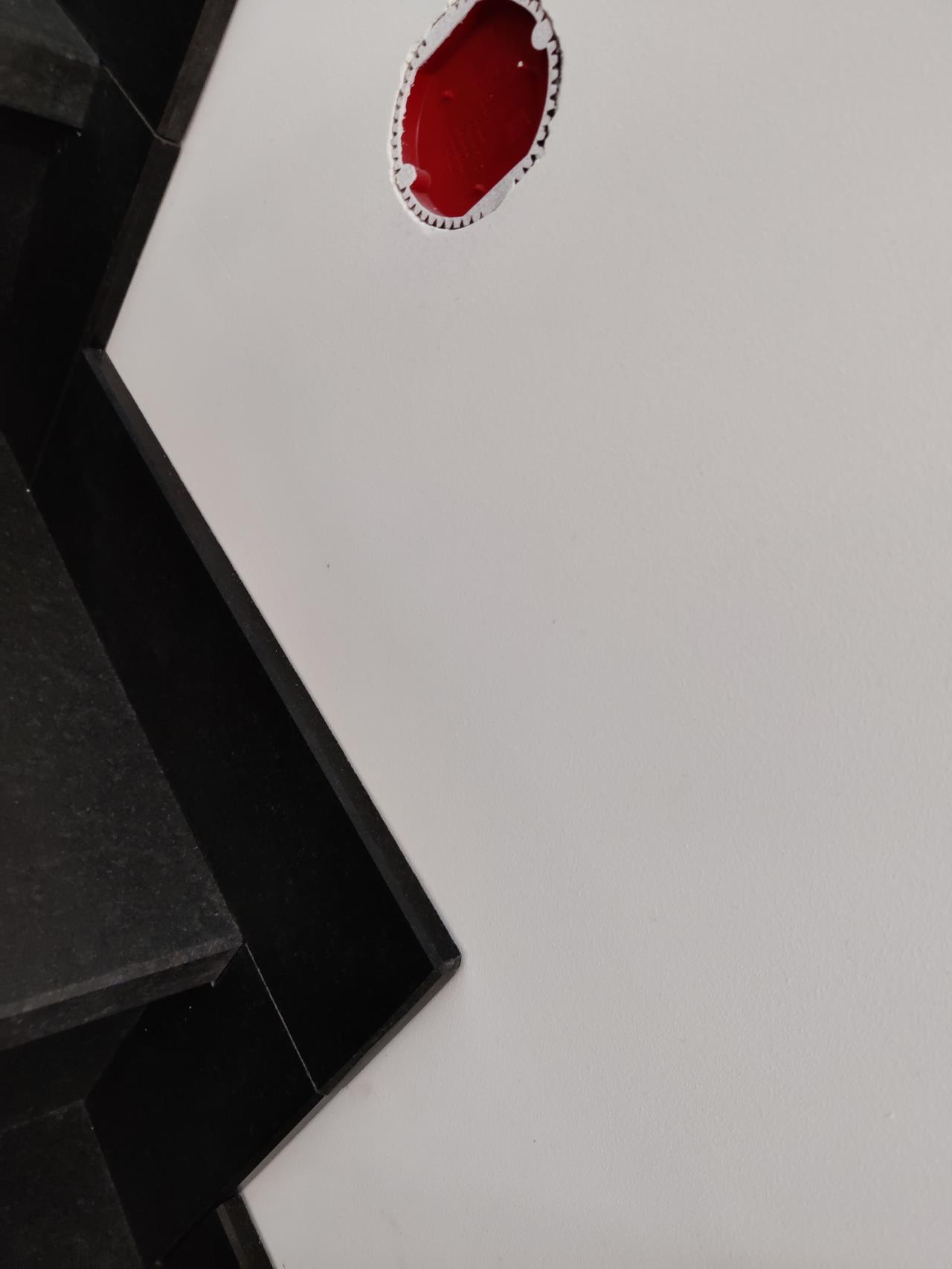

würdet ihr beim Übergang Granit auf Mauerwerk Acryl oder Silikon verwenden
ich habe bei Acryl die bedenken, dass ich durch das nötige Überstreichen keine so saubere kannte bekomme
Danke euch

Kante abkleben vorm streichen?

Immer Acryl. Silikon vergilbt mit den Jahren und lässt sich auch nicht überstreichen, sollstest irgendwann mal wieder ausmalen. Die Oberkante der Sockelleisten muss sauber abgeklebt werden, dann gibts auch keine unsauberen Übergänge 😉

Dafür reisst das Acryl schneller emoji ich hab unsere Fenster mal mit Acryl mal mit Silikon gemacht, reissen tut alles amal.. Silikon net so schnell, dafür ist das Neulisikonieren mühsamer..

Acryl und beim streichen auf das abklebeband verzichten. Mit einem kleinen Malpinsel Farbe drauf und dann mit Klopapier oder küchenrolle eine saubere Kante wischen. Das wird noch schöner als mit Band.

Werde mein Glück mit Silikon versuchen 😅
Muss ehrlich sein, ich dachte eigentlich das (neues) Silikon nicht mehr vergilbt?

Würde ich nicht machen, schon gar nicht bei diesem extremen Farbunterschied von Schwarz auf weiß.
Hier sollte der Dichtstoff auf jedenfall überstreichbar sein, sonst wirst eine extrem auffällige Fuge haben.

Ich meinte Acryl 😅🙈
