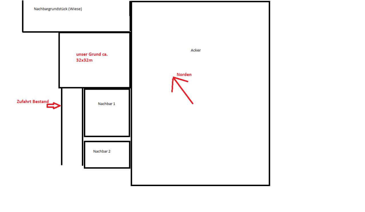

wir sind noch ganz am Anfang unserer Planung eines EFH und haben bereits ein passendes, ebenes Grundstück gefunden mit ca. 1000m² (ca. 32x32m).
Es gibt bereits eine bestehende Zufahrt, diese ist auch schon asphaltiert.
Wir haben ein EFH mit ca. 180m² auf zwei Ebenen mit angebauter Doppel-Garage (ca. 60-65m²) geplant, der Zugang von Garage ins Haus soll direkt erfolgen können.
Meine Frage: Habt ihr Ideen wie das Haus/Garage positioniert werden kann um möglichst wenig Zufahrtsweg zu erzielen? Es soll möglichst viel vom Grundstück übrig bleiben.
Habe so gut wie möglich (leider Paint) versucht die Lage darzustellen.
Würde mich über eure Ideen freuen.

Hallo Mani,
wie ist die Ausrichtung des Grundstücks? Am einfachsten den Nordpfeil in der Skizze einzeichnen.
Ansonsten kann nur schwer geholfen werden.
  •  mani1610
16.3.2021  (#3)
atdada schrieb: Hallo Mani,
der Norden ist eh als großer Pfeil eingezeichnet :)

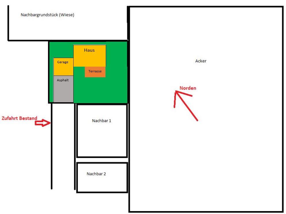

Mir fällt nur auf die Schnelle ein die Garage versetzt zum Haus zu positionieren.

Terasse im Norden?
Evlt das Haus etwas richtung Zufahrt schieben, und die Terasse ins Eck von Garage & Haus, falls es windgeschützt sein soll.
Das wäre aber am besten mit dem Planer und oder Baufirma auszureden.
  •  Landei
17.3.2021  (#6)
eXTrEm.aT schrieb: Terasse im Norden?
wenn du meine Skizze meinst dort ist die Terrasse südlich vom Haus. Schiebt man das Haus zu weit Richtung Einfahrt hat man hinter dem Haus (also nordseitig) viel Schattenfläche. Wird denk ich auch nicht gewünscht sein vom TE.

Würde das Haus unter den angegebenen Umständen ebenfalls so positionieren wie Landei:
Landei88 schrieb: Mir fällt nur auf die Schnelle ein die Garage versetzt zum Haus zu positionieren.
