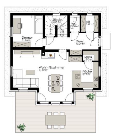

  •  fresh
10.3.2021  (#3)
Hi
Sorry für die fehlenden Infos. Bauregion ist das Mittelburgenland und es ist ein Walmdach. Es sind keine Schiebe Hebetüren geplant.

  •  bimpfi87
10.3.2021  (#6)
Sieht nach nem Kö-----tz Grundriss aus.
