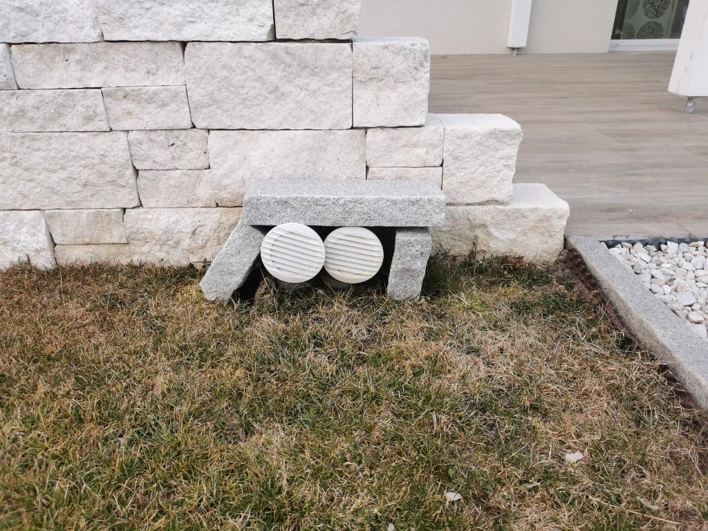

In meinem Technikschacht habe ich 2 Leerverrohungen für die Be- und Entlüftung. Eine links und eine rechts.
Soweit so gut.
Beide Enden kommen nebeneinander bei der selben Stelle über dem Rasen herraus.
Kommt es da zu einem "Luftkurzschluss" und das ganze hat somit keine Wirkung??

HeadHunter schrieb: Kommt es da zu einem "Luftkurzschluss" und das ganze hat somit keine Wirkung??
Zeig mal ein Foto von der Situation.

Zumindest Richtungen der Aus- und Eintrittsöffnungen gegenläufig und auch in der Höhe unterschiedlich

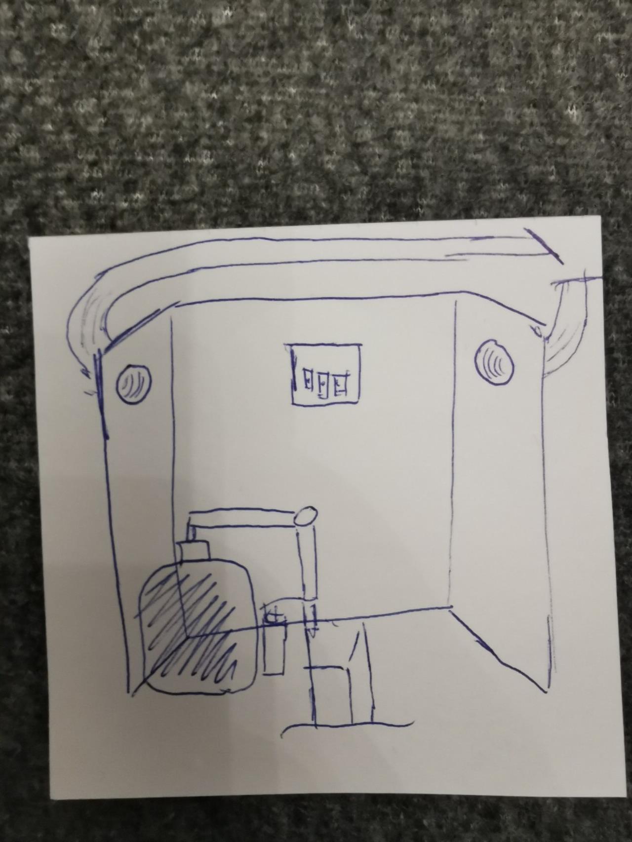

Hier ein Foto der Lüftungsstutzen und eine schematische Darstellung des Technikschachtes.

HeadHunter schrieb: Hier ein Foto der Lüftungsstutzen und eine schematische Darstellung des Technikschachtes.
Wie kommst Du denn in den Technikschacht? Vom Keller her?
Mach mal mehr Fotos. Damit man sich etwas vorstellen kann.
Gruss HDE

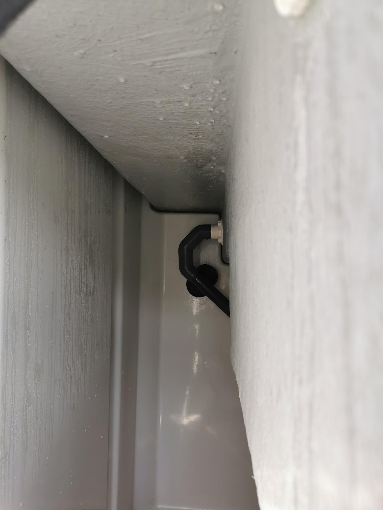

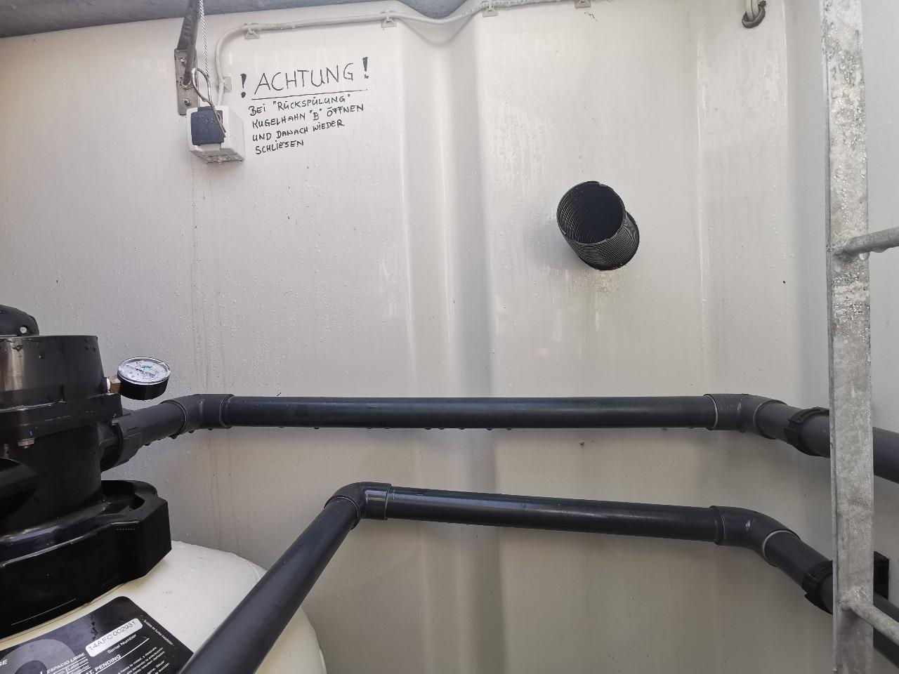

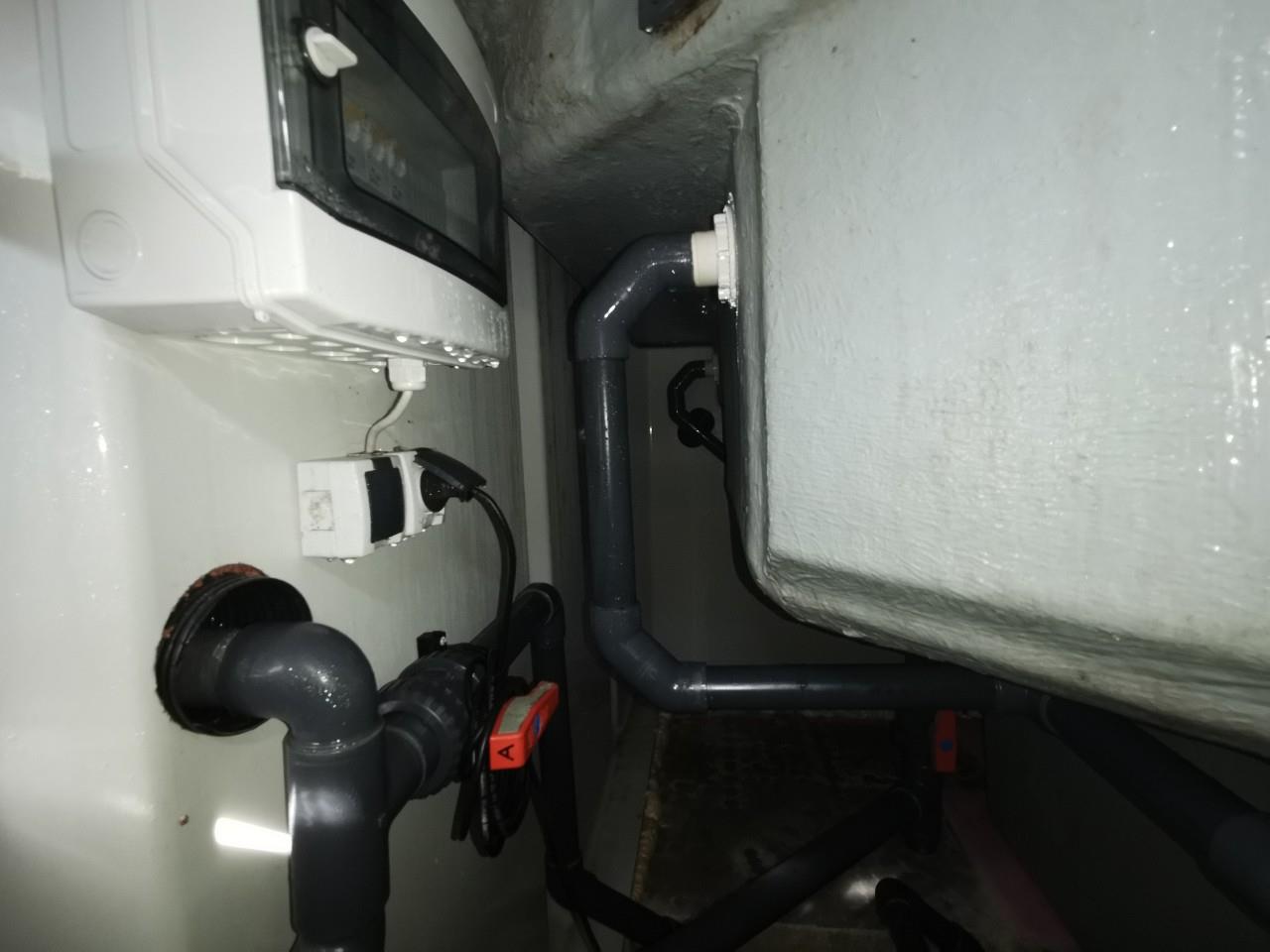

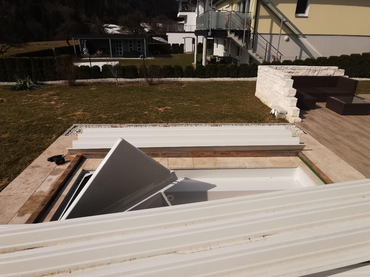

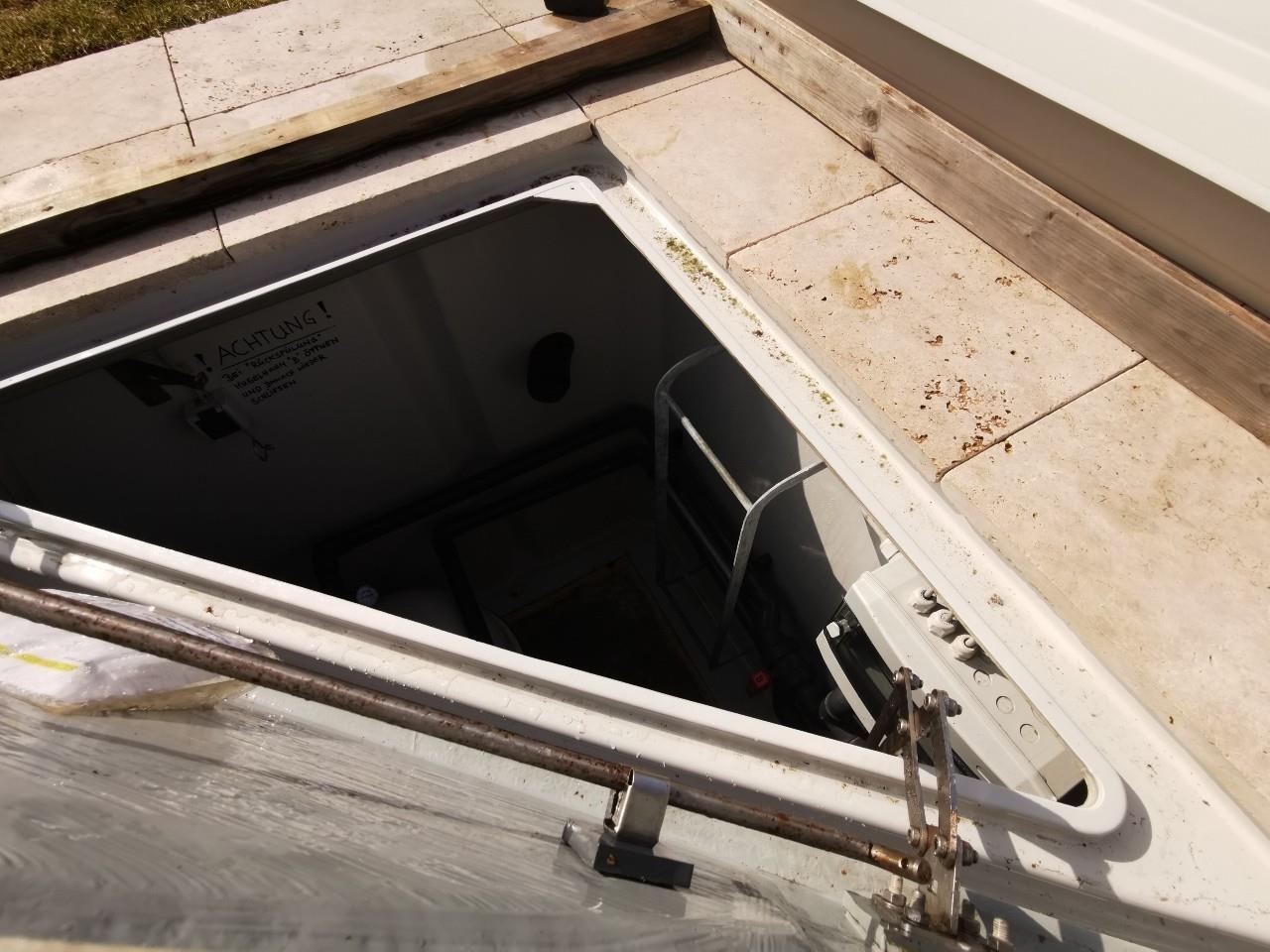

So, hier die gewünschten Fotos.
2021/20210316712255.jpg
  •  HeadHunter
16.3.2021  (#11)
2021/20210316751415.jpg
  •  HeadHunter
16.3.2021  (#12)
2021/20210316632665.jpg
  •  HeadHunter
16.3.2021  (#13)
2021/20210316939313.jpg
  •  HeadHunter
16.3.2021  (#14)
2021/20210316917221.jpg
  •  eggerhau

HeadHunter schrieb: So, hier die gewünschten Fotos.
Das gibt ja schon mal eine gewisse Vorstellung zur Anlage.
Im ersten Moment erstaunt mich die auf den Fotos erkennbare Menge an Kondensat.
Das kann ja nur entstehen, wenn warme, feuchte Luft auf kalte Flächen trifft.

Der Pool ist wie am Bild ersichtlich mit Trapezblech abgedeckt.

Zuerst sollte immer der Hersteller der Anlage kontaktiert werden, insbesondere wenn sich's um eine Komplettinstsllation handelte.
Zumindest Richtungen der Aus- und Eintrittsöffnungen gegenläufig und auch in der Höhe unterschiedlich orientieren.
