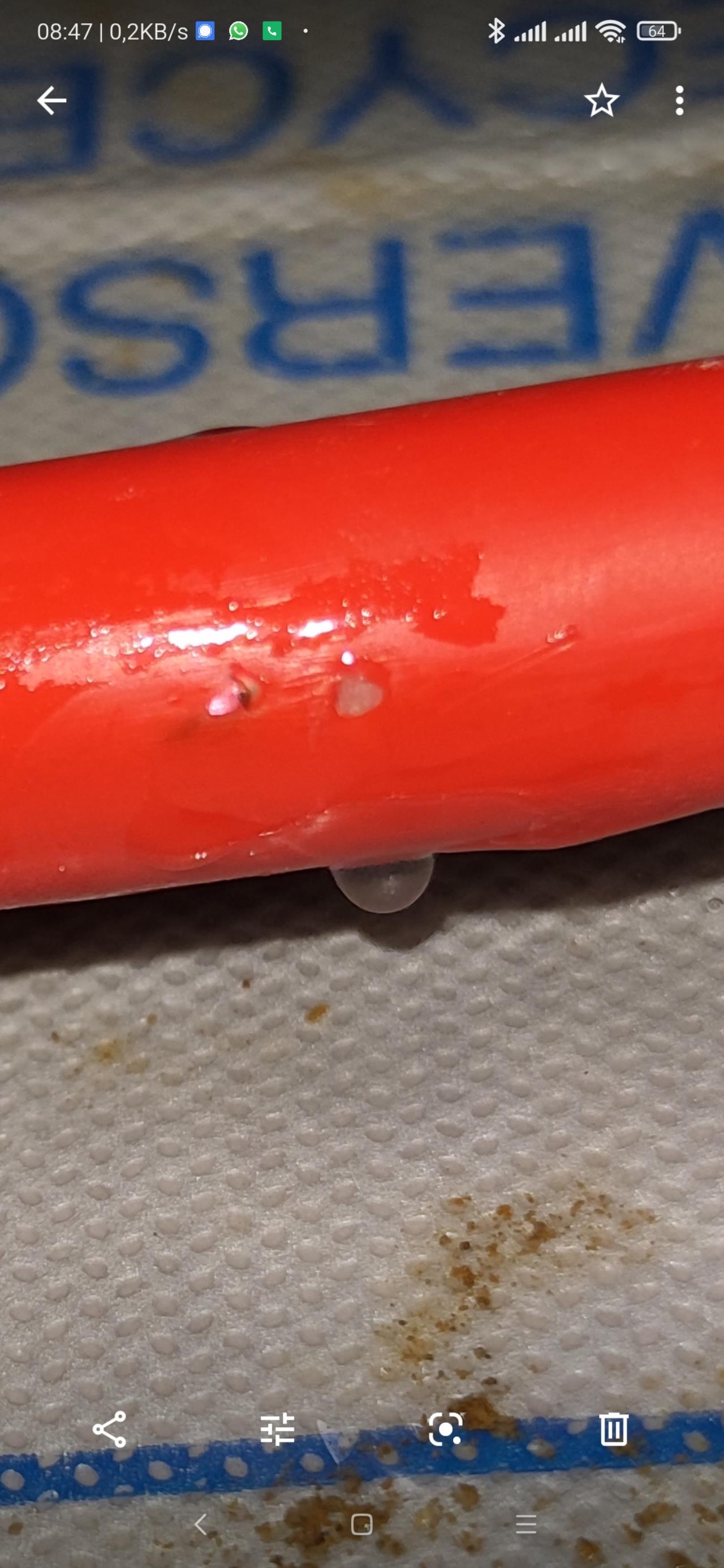

Wurde vom Inst eine Druckprüfung gemäß Herstellerangabe mit Protokoll gemacht?
Ich hatte bei meinem Rohr einen Materialfehler, dieser hat sich aber bei der Druckprüfung gezeigt. Der Materialfehler wäre bei mir bei vorsichtigem Ausbau auch nachträglich noch möglich gewesen.

Interessantes Foto, Berthan! Hast Du nur bei der Leckage-Stelle ausgetauscht oder aus Misstrauen heraus dann alle Rohre? War die Leckage eine Lösung der MV-Rohrschichten?

cc9966 schrieb: Interessantes Foto, Berthan! Hast Du nur bei der Leckage-Stelle ausgetauscht oder aus Misstrauen heraus dann alle Rohre? War die Leckage eine Lösung der MV-Rohrschichten?
Man sieht es eh ein bisschen am Foto (der weiße Punkt neben dem Loch), dürfte ein Einschluss gewesen sein, der das Material daneben geschwächt hat. Habe die 100 Meter wieder rausgerissen und neu verlegt, aber auch nur deswegen da WE und der Estrichleger am Dienstag den Estrich einbrachte und ich noch 100 Meter über hatte. Somit war ich am Sonntag fertig. Bedenken hatte ich keine mehr, Leitung habe ich eh mit über 3 bar abgedrückt, jetzt liegen ca. 1,5 bar an.
