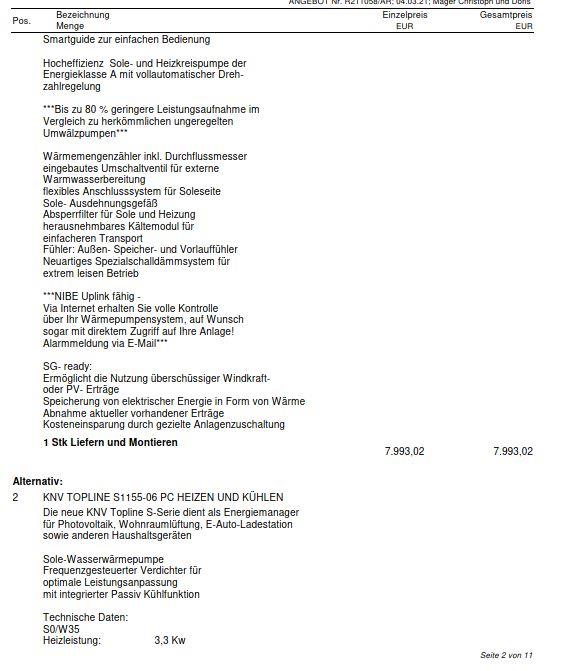

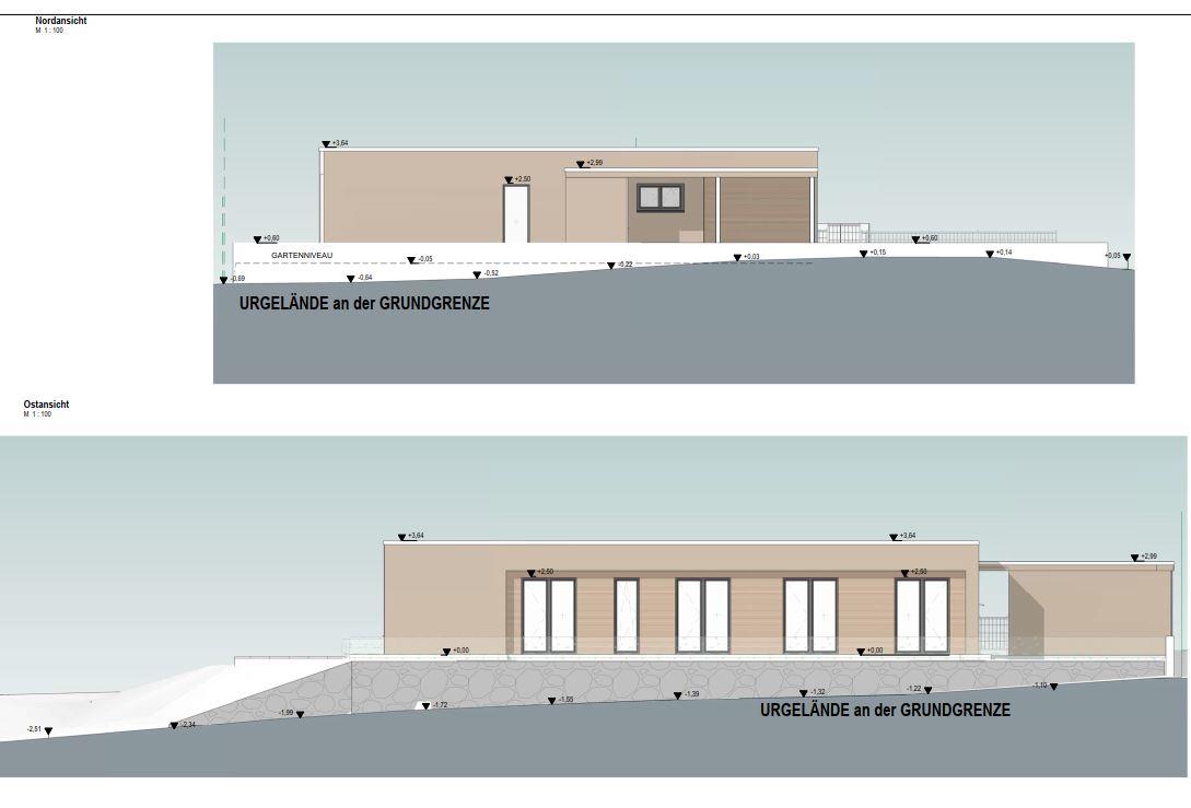

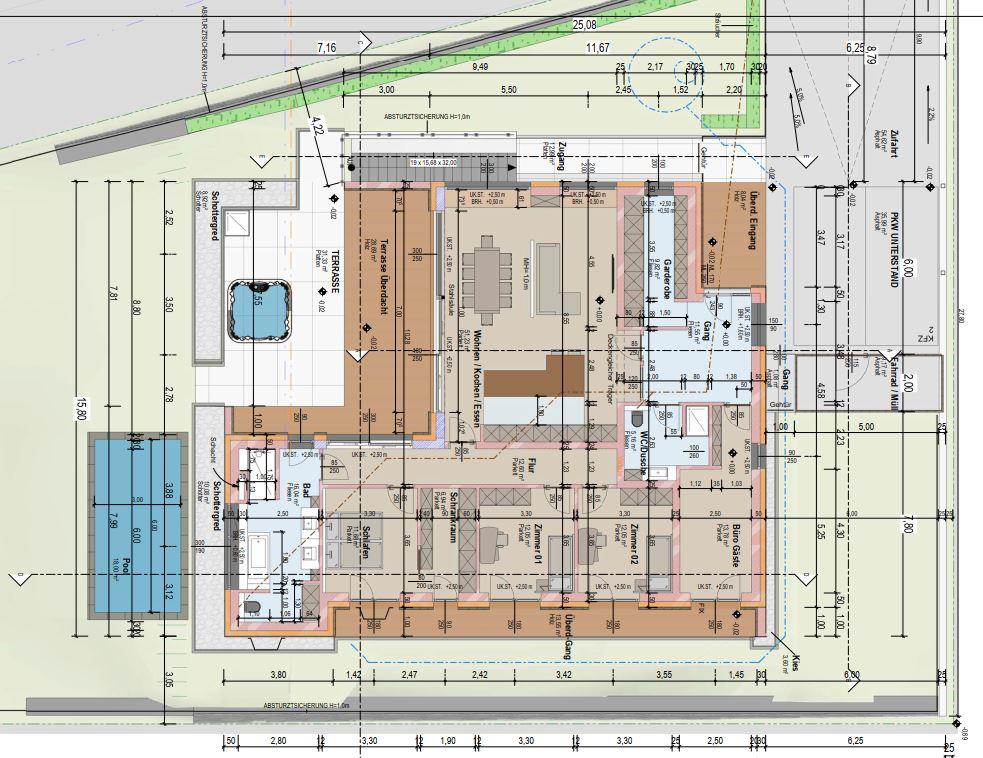

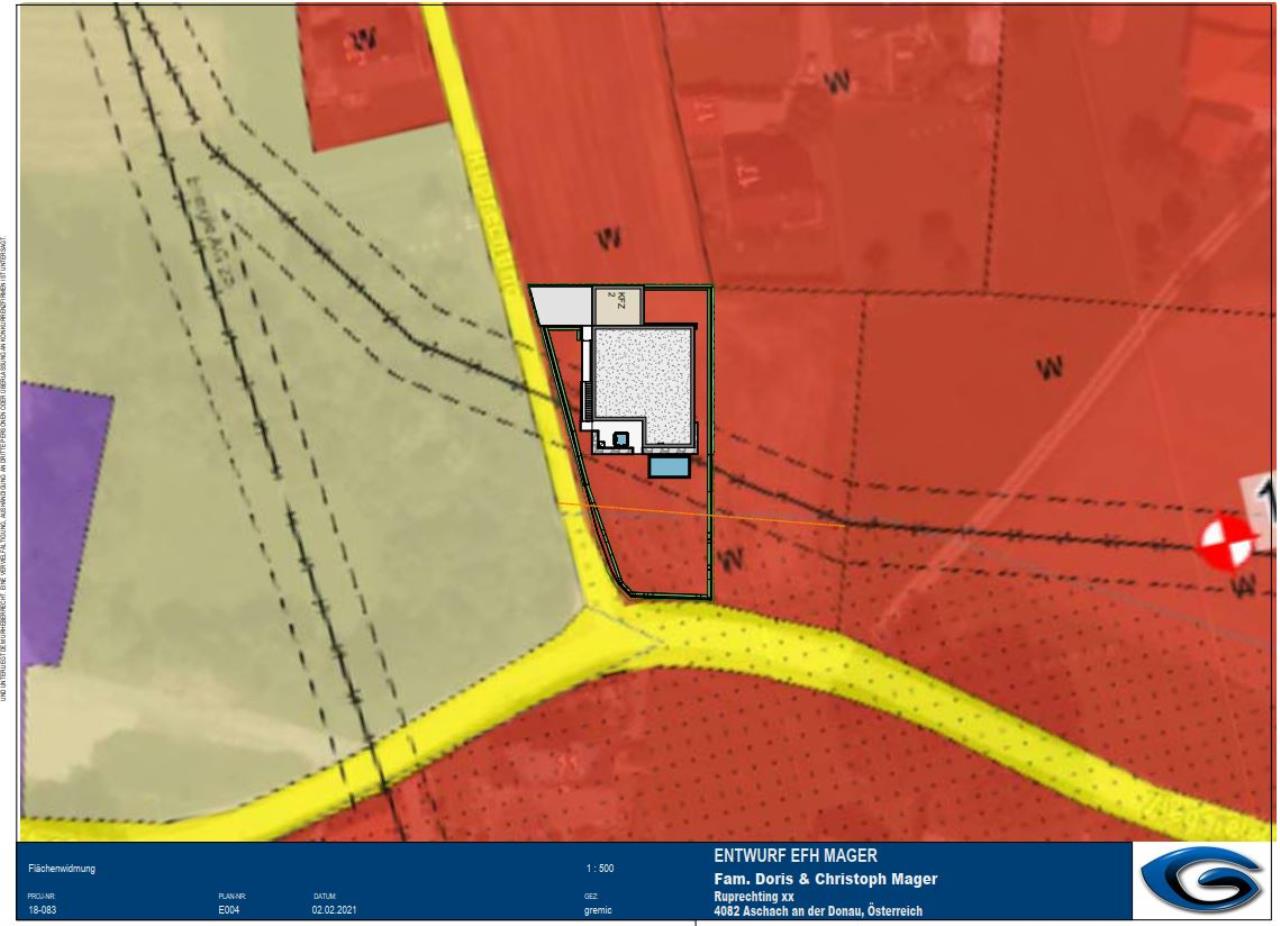

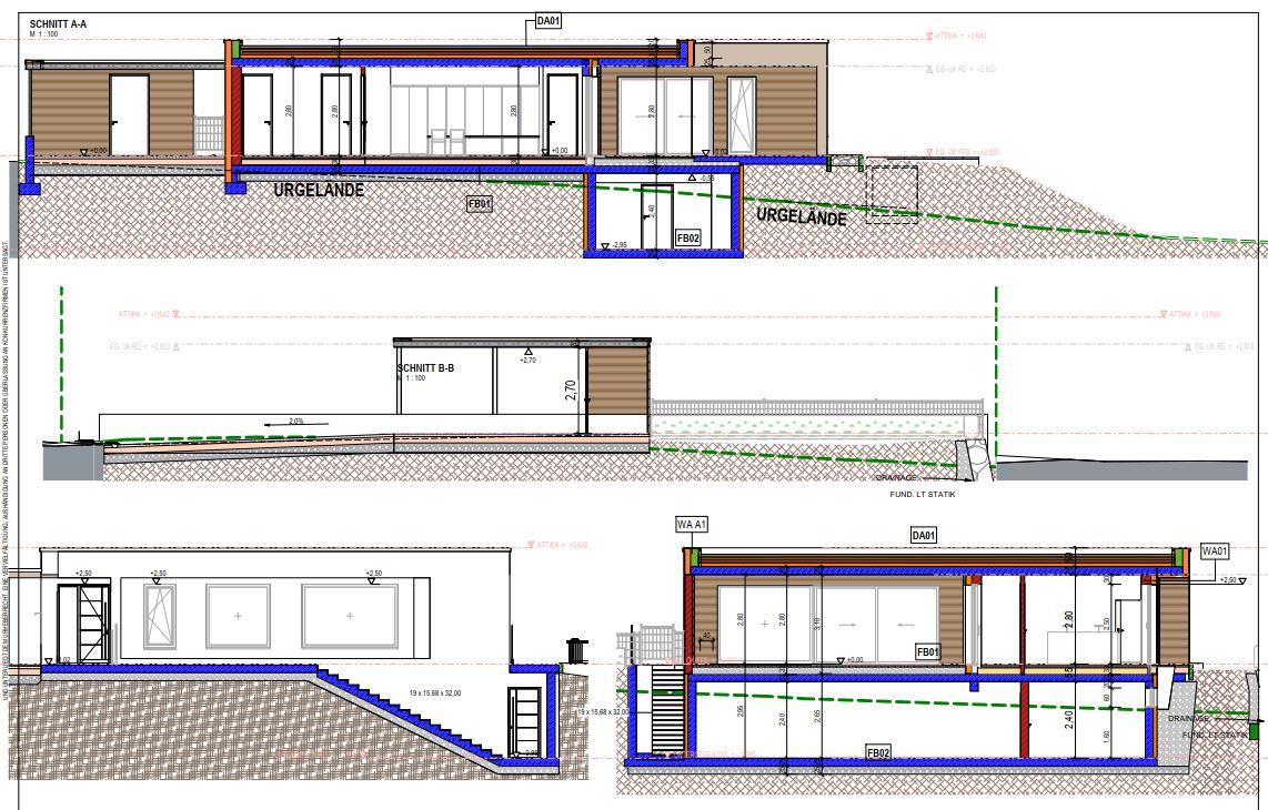

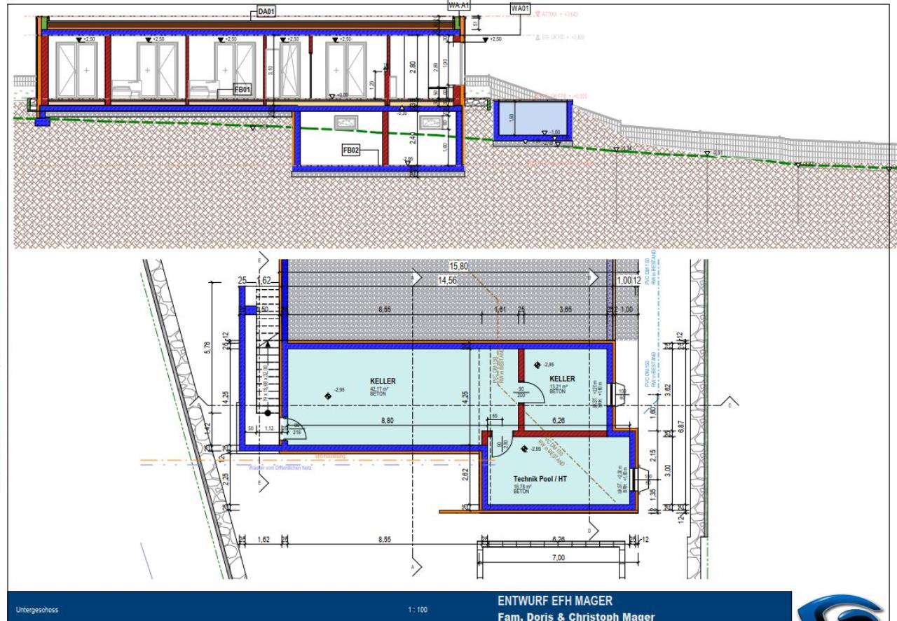

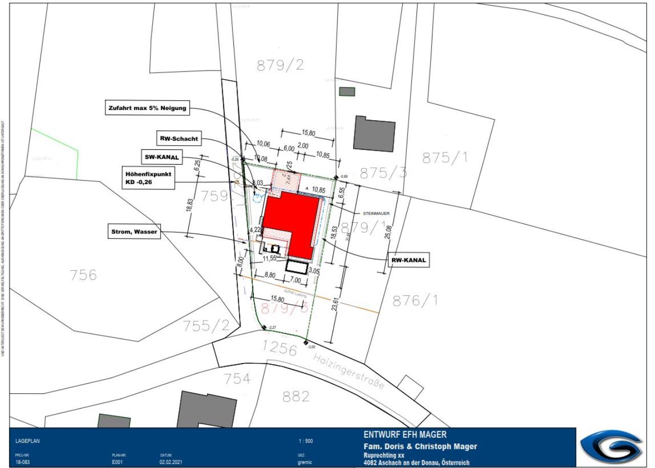

Hallo Leute,
hab mich hier schon länger nicht mehr zu Wort gemeldet..viel zu tun in der Arbeit und natürlich das Projekt Hausbau beschäftigt mich auch sehr... :)
Kurz zu meinem Thema:
Wir sind gerade dabei die Ausschreibungen für die Baumeister zu erstellen. Wir erstellen einen 163m² großen Bungalow mit ca. 75m² Keller in 4082 Aschach an der Donau.
Nachdem ich hier brav mitlese im Forum hab ich mir folgende Heizungsarten anbieten lassen:
LWP, Tiefenbohrung (TB) und Ringgrabenkollektor (RGK)
Folgende Anbieter haben folgendes angeboten:
- M-TEC: LWP und TB
- Beneder: TB
- RORA: LWP und TB
- Pusch: LWP und TB
- e-cult ("Abkömmling" aus M-Tec, aus Haslach, seit ca. 10 Jahren am Markt): TB und Ringgrabenkollektor..
e-cult war der einzige Anbieter (!) der nach meinem Wunsch hin den Ringgrabenkollektor angeboten hat, alle anderen haben ihn abgelehnt.. warum wohl, frage ich mich schön langsam...
Favorisiere stark RGK RGK [Ringgrabenkollektor], aber auch TB, LWP kommt nicht in Frage..
Da wo ich dann wohnen werde beginnt in ca. 3m eine schluffige Lehmschicht. Fotos der Schürfung kann ich euch gerne zukommen lassen.. versuch das auch gleich im Anschluss, damit ihr besser sehen könnt was ich meine.
Generell favorisiere ich das Angebot von e-cult weil mich der Ringgrabenkollektor wirklich sehr interessiert.
Kann man evt. sagen wie das Verhältnis der Betriebskosten im Vergleich zu einer Tiefenbohrung ist? Und was in der Regel Baggerarbeiten für den RGK RGK [Ringgrabenkollektor] kosten könnten? e-cult meinte hier mit 2000€ bin ich absolut auf der sicheren Seite hierzu...

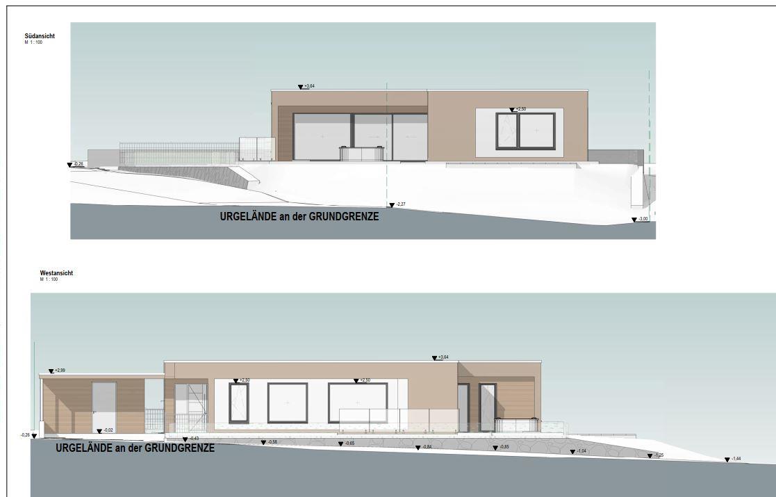

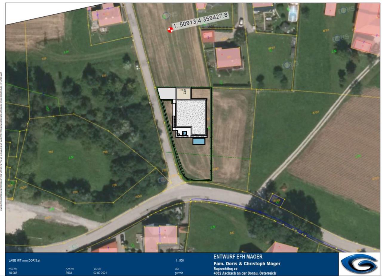

Pläne des Hauses und des Grundstückes schicke ich euch auch... sowie den E-Ausweis, sofern von Interresse..
Ich wäre hierzu sehr froh um euer geschätztes Feedback da ich demnächst mich entscheiden muss, welchen Anbieter und vor allem welche Technologie ich verwenden sollte..
Vielen Dank.
Christoph

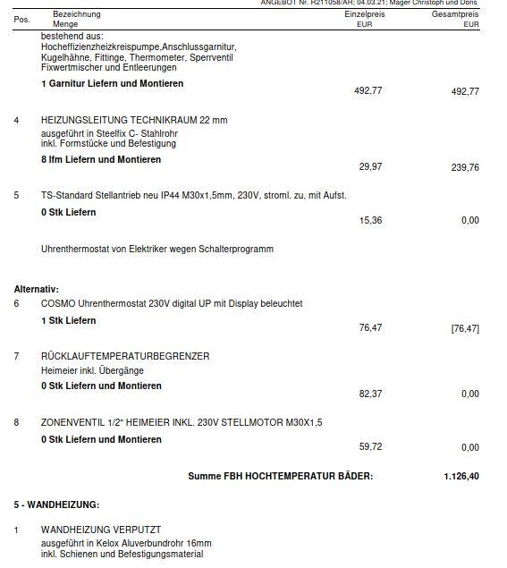

  •  CM240185
5.3.2021  (#11)

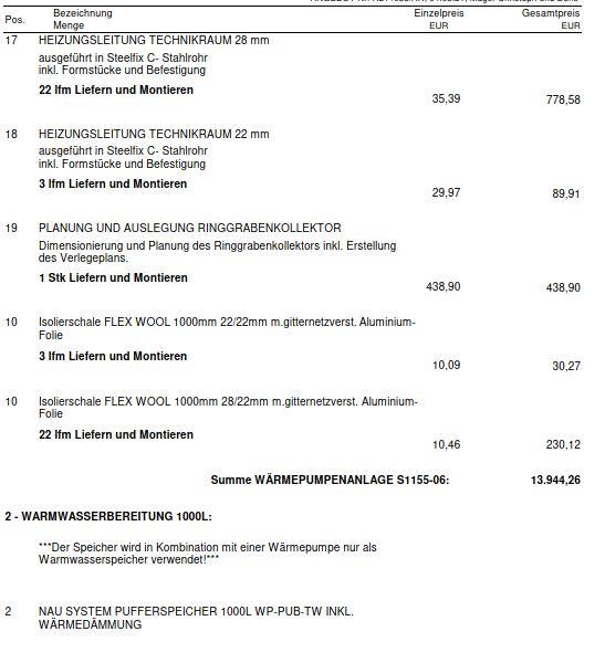

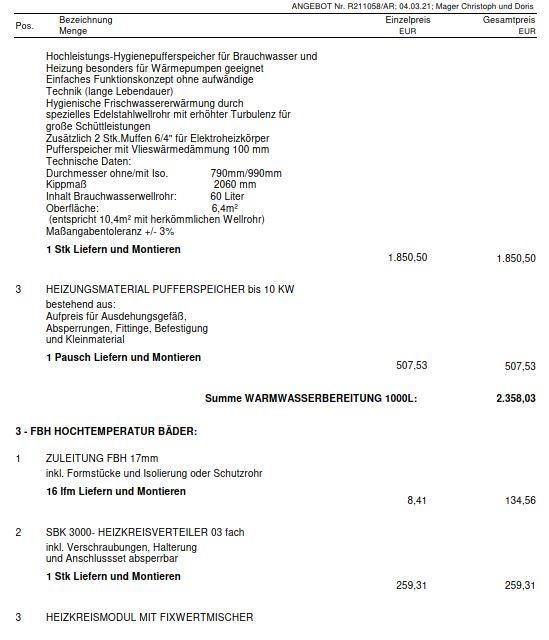

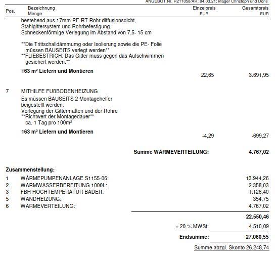

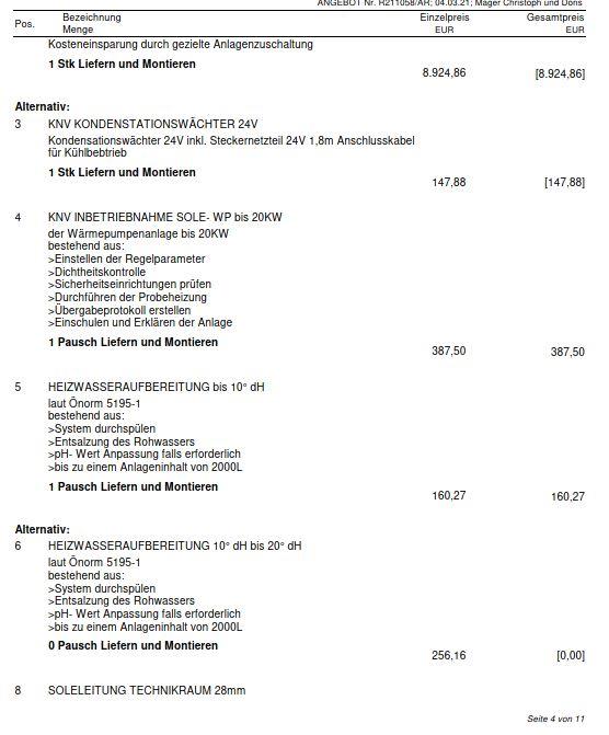

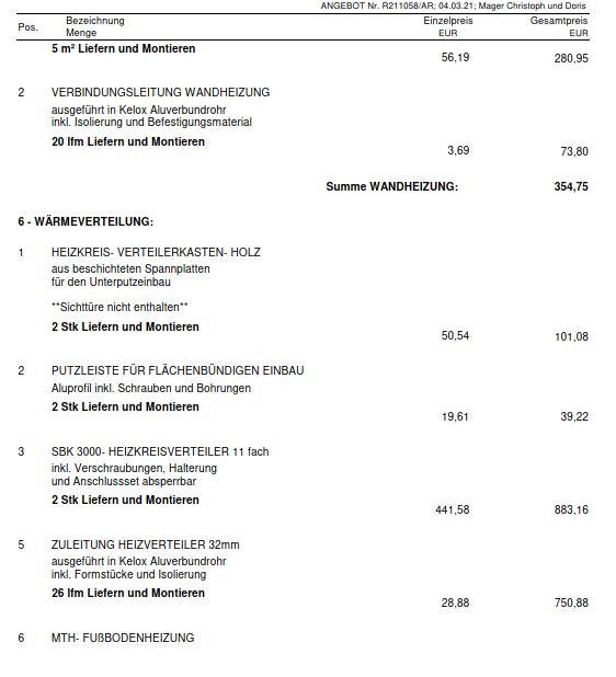

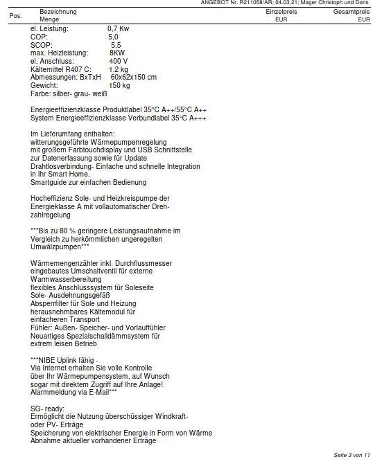

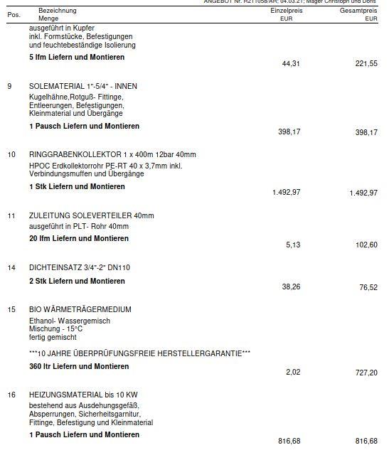

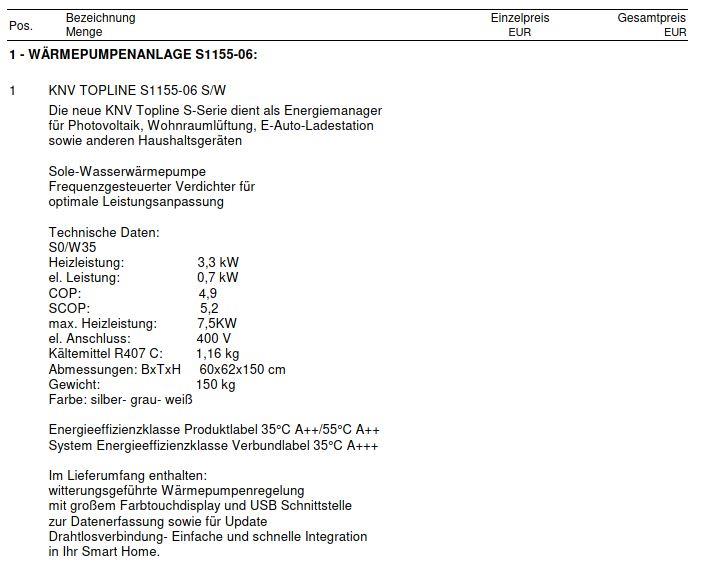

...sorry..aber kann man hier pdf's auch hinzufügen? :D
ansonsten ab hier nun das Offert bzgl. des Ringgrabenkollektors mit der höflichen Bitte um eure Durchsicht und um eure Expertise :)
Vielen lieben Dank.
