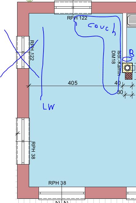

Ich habe ein - nun ja - "interessantes" Problem, denke ich.
Ursprünglich war bei unserem offenen Wohnzimmer die Couch bei den Fenstern geplant, mit Blick Richtung Wand (Trennung zur Küche) und dem darauf hängenden TV Gerät.
Jetzt haben wir schon den Feinputz drinnen, aber dann überkam es mich: Warum starren wir auf der Couch eigentlich eine Wand mit dem Hausaltar drauf an? Wär es nicht besser, die Couch zu drehen, um unsere schöne Natur draußen (naja, zumindest ein kleiner Wald) anzusehen?
Kurz und gut: Das Fenster wie im Bild gezeigt wird wieder rausgerissen, die Überlager verbreitert, und es kommt da ein breites Sitzfenster rein, was ich eh schon immer haben wollte. Das Sitzbrett wird gleich mit dem Sideboard verlängert. (Ja ich weiß. Was das Arbeit ist. Wie das staubt. Warum erst jetzt? - Jetzt oder nie. Basta. 😝 )
Um nun fernsehen zu können brauche ich jetzt ja fast zwangsweise einen Beamer (B). Der hat super in der Wand (zw. Küche und Wohnzimmer) bei der neuen Couch Platz, da diese Wand oben offen ist. Man könnte wg. Geräuschthema sogar ein Kasterl rundherum bauen, welches Küchenseitig offen ist. Da mach ich mir nicht so einen Kopf.
Die Leinwand (LW) kommt an die Decke (motorisch) und verdeckt quasi das Fenster vollständig. Der Abstand B zu LW ist mit ca. 380 cm vorgegeben.
Nun meine Frage: Wie breit soll diese Leinwand denn sein? Denn diese Breite bestimmt auch in gewisser Weise die Breite des neuen Sitzfensters... (Und leider kenn ich mich bei der Beamergeschichte noch sehr schlecht aus)
Vielen Dank!

Ich seh kein eingefügtes Bild?! fehlt das?
Ich hab ca. 350cm Abstand zw. Beamerlinse und Leinwand.
Mit einer Leinwand Nutzfläche von 270x152cm
Da ist die Auswahl der möglichen Beamer schon ziemlich eingegrenzt.

Pedaaa schrieb: Ich seh kein eingefügtes Bild?! fehlt das?
Sorry, vergessen:
2021/20210305358753.png

Prinzipiell ist mir ein Fernseher aus besagten Gründen eh lieber - aber ich dachte eben, daß es wegen dem Fenster platzmäßig nicht anders geht.
Zwischen Tür und zukünftigem Fixfenster wäre eh noch eine 150cm Mauer - vielleicht ist das mit dem Schwenkarm wirklich eine Idee, daran dachte ich noch garnicht...
Welche "Ausschwenkung" ist da max. möglich / Hersteller?

Wie genau hilft jetzt ein Schwenkarm, wenn gegenüber der Couch ein Sitzfenster ist?
Ev. kannst du ja mal skizzieren, was du vor hast.
