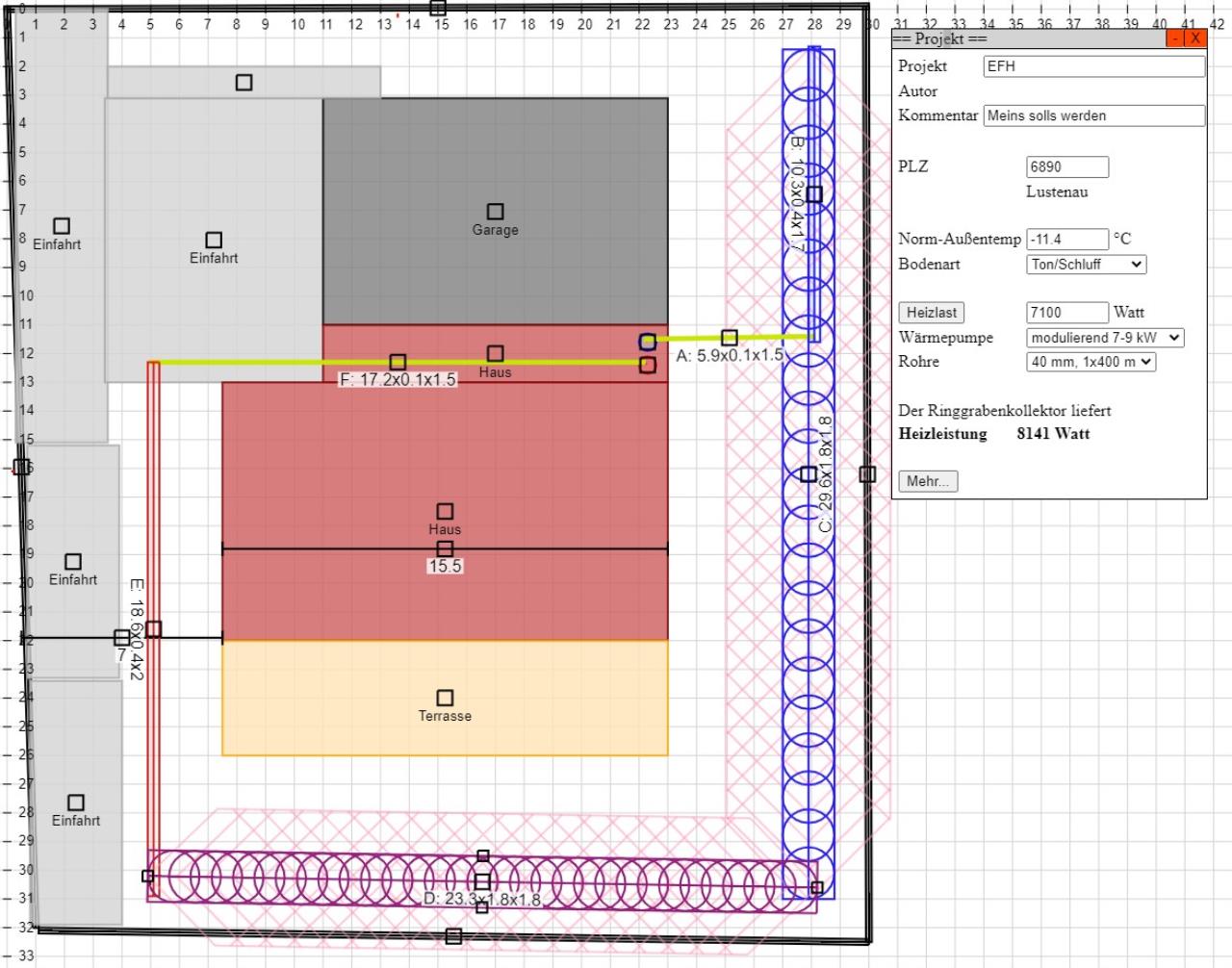

Hallo in die Runde,
Nach vielem Mitlesen und einigen Iterationen meinerseits mit dem Trenchplanner würde ich gerne mal meine „Grobplanung“ hier zur Diskussion und Verbesserung stellen. Hab zwar mitbekommen dass die diskutierten Projekte in den letzten Monaten hier deutlich abgenommen haben, versuche aber trotzdem mein Glück. Hätten gerne einen RGK RGK [Ringgrabenkollektor] und würden die Planung des RGK RGK [Ringgrabenkollektor] gern abschliessen, um uns dann den Kosten zu widmen. Sofern die im Rahmen sind im Vergleich zu einer LWP LWP [Luftwärmepumpe] (bitte nicht steinigen!) solls ein RGK RGK [Ringgrabenkollektor] werden! Technisch klar das bessere System, leider müssen wir wie 98% der Häuslbauer halt auch aufs Geld schauen und werden nicht um jeden Preis den RGK RGK [Ringgrabenkollektor] umsetzen.

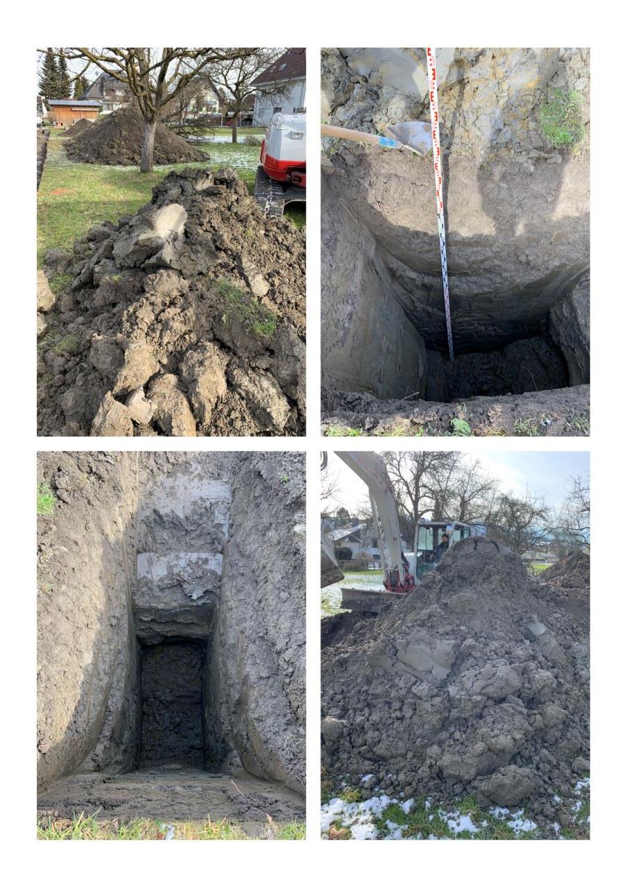

Bodensondierung ist gemacht, Fotos anbei. Sehr standfest (haben bis 3,2 m gegraben, nichts eingebrochen), GW auf ca. 3 Meter, beim Nachbar ca. 30 Meter weiter beschreibt der Geologe den Boden so: bis 1.3 Meter Schluff, 1,3 bis 1,8 Meter Ton stark schluffig, 1,8 – 3,1 Feinsand stark schluffig. Passt aus meiner Sicht zusammen und sollte eine gute Voraussetzung für den RGK RGK [Ringgrabenkollektor] werden.
Mein Projekt: möchte nur auf der Nord- und Ostseite RGK RGK [Ringgrabenkollektor] verlegen, da im Westen eine Strasse und im Süden eventuell mal ein Planschbecken hin soll. An der Nordseite kann ich den RGK RGK [Ringgrabenkollektor] bis an die Grenze verlegen, Nachbarn haben nix dagegen. EAWEAW [Energieausweis] „schätzt“ 7,1 kW Heizleistung, hab ich schon in einem anderen Faden gepostet (https://www.energiesparhaus.at/forum-feedback-eaw-und-heizlast-vorbemessung/60743 falls mehr Infos benötigt werden)
https://grabenkollektor.waermepumpen-verbrauchsdatenbank.de/trenchplanner.html?id=Gqm8uPFkd3xKqHQtHBxU
Meine wichtigsten Fragen/Probleme mit meiner derzeitigen Variante:
 • Heizlast reicht nicht ganz, möchte den RGK RGK [Ringgrabenkollektor] aber ungern gegen Süden neben der Terasse ausdehnen. Ihr habt sicher Ideen
 • Im Trenchplanner machen 1 oder 2 Rohre keinen Unterschied. Hab schon die Suche angeworfen, bin bisher aber noch nicht schlau geworden…
 • Machen unterschiedliche Höhen Sinn? Hab öfters gelesen dass es zum warmen Ende hin tiefer werden sollte. Würde mir das was bringen?
Danke & Grüsse,
mariof

Hat jemand Verbesserungsvorschläge?

Hi ich antworte mal auf die Fragen, zu denen ich was weiß:
Ist das inklusive Warmwasser oder nicht? Eigentlich auch egal, denn im Trenchplaner sind sehr viele Reserven enthalten. Ich hab auf -9 ausgelegt mit 5,6 kW Bedarf. Realisiert hab ich 5,1 kW auf noch nicht fertiger Tiefe (Mutterbodenschicht kommt noch oben drauf) bei fast schlechtestem Boden (feinster Strandsand). Trotzdem war bei diesen Winter bei uns in DE bei 2 Wochen mit ca. -20 kein Problem zu erkennen. Die Soletemp. waren nur ganz leicht im Minus, also das hätte noch 4-6 Wochen gelangt. Also 7,1 kW Bedarf und 6,7 kW realisiert wie im Trenchplaner sehe ich keine Probleme.
Da gehts eher um die letzten Optimierungen bzw. auch Ausfallsicherheit bei 2 Rohren. Aber wenn alles vernünftig machst, ist 1 Rohr natürlich günstiger (kein Verteiler) und einfacher (nur 1 Rohr statt 2) zu verlegen.
Da bin ich mir eher nicht sicher. Aber kannst ja im Trenchplaner mal ausprobieren und die Ausbringung beobachten.
Ich hab mal Kleinigkeiten "optimiert". So kommst du immerhin zur Deckung deiner Heizlast.
https://grabenkollektor.waermepumpen-verbrauchsdatenbank.de/trenchplanner.html?id=PpFxsx3QlKk3Ek1lwyrU
Ich würde dir empfehlen den Dämmstandard wie in dem anderen Thema die anderen angemerkt haben zu verbessern, vor allem zwischen Garage/Wohnraum und Außenwand. Dann kann der Kollektor auch entsprechend einfacher und kleiner werden. Wärmepumpe kann dann auch kleiner ausfallen und wenn du Richtung 6 kW kommst, kannst du auch 1x40x300m Rohr nehmen, brauchst nicht schweißen und und und.

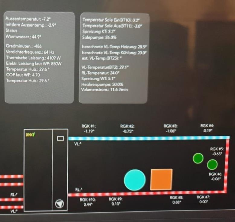

Didi1306 schrieb: Warm und Kalt im gleichen Graben macht absolut kein Problem, ist bei einer Bohrung das Gleiche die sitzen nebeneinander.
widerspruch...
diesen konzeptionellen vorteil eines RGK RGK [Ringgrabenkollektor] würde ich ich nie herschenken.
bei einer bohrung wird das kompensiert indem man mit kleiner spreizung von 2,5-3K fährt um den thermischen kurzschluß zu minimieren.
der RGK RGK [Ringgrabenkollektor] ist die einzige linearquelle die ich kenne, da kann man effizient mit 5-6K spreizung fahren, weil eben kalt und warm sauber getrennt sind - so machen das auch die KNV/Nibe-maschinen optimal im automodus.
die Schweizer beschäftigen sich bsplw damit wie man bohrungen im sondenkopf dämmen kann um kaltes und warmes ende thermisch zu entkoppeln.
wenn quellen hochbelastet sind macht das delta-T kalt/warm relativ weniger aus als jenes zum ungestörten erdreich. nachdem wir aber beim RGK RGK [Ringgrabenkollektor] versuchen hocheffizient quellen zu schaffen mit hohen soletemperaturen nahe am ungestörten erdreich  ist dieser thermische kurzschluß durchaus ein faktor, da das delta-T zum erdreich sehr klein ist...
hier aus einer fantastischen auswertung vom Andi...
