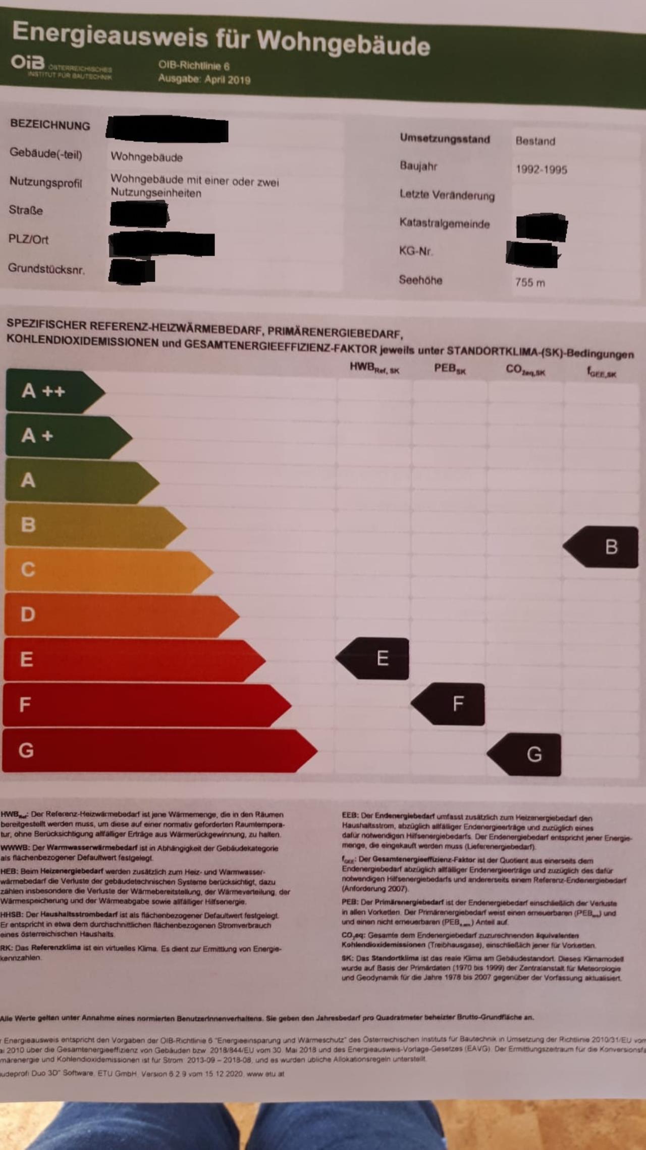

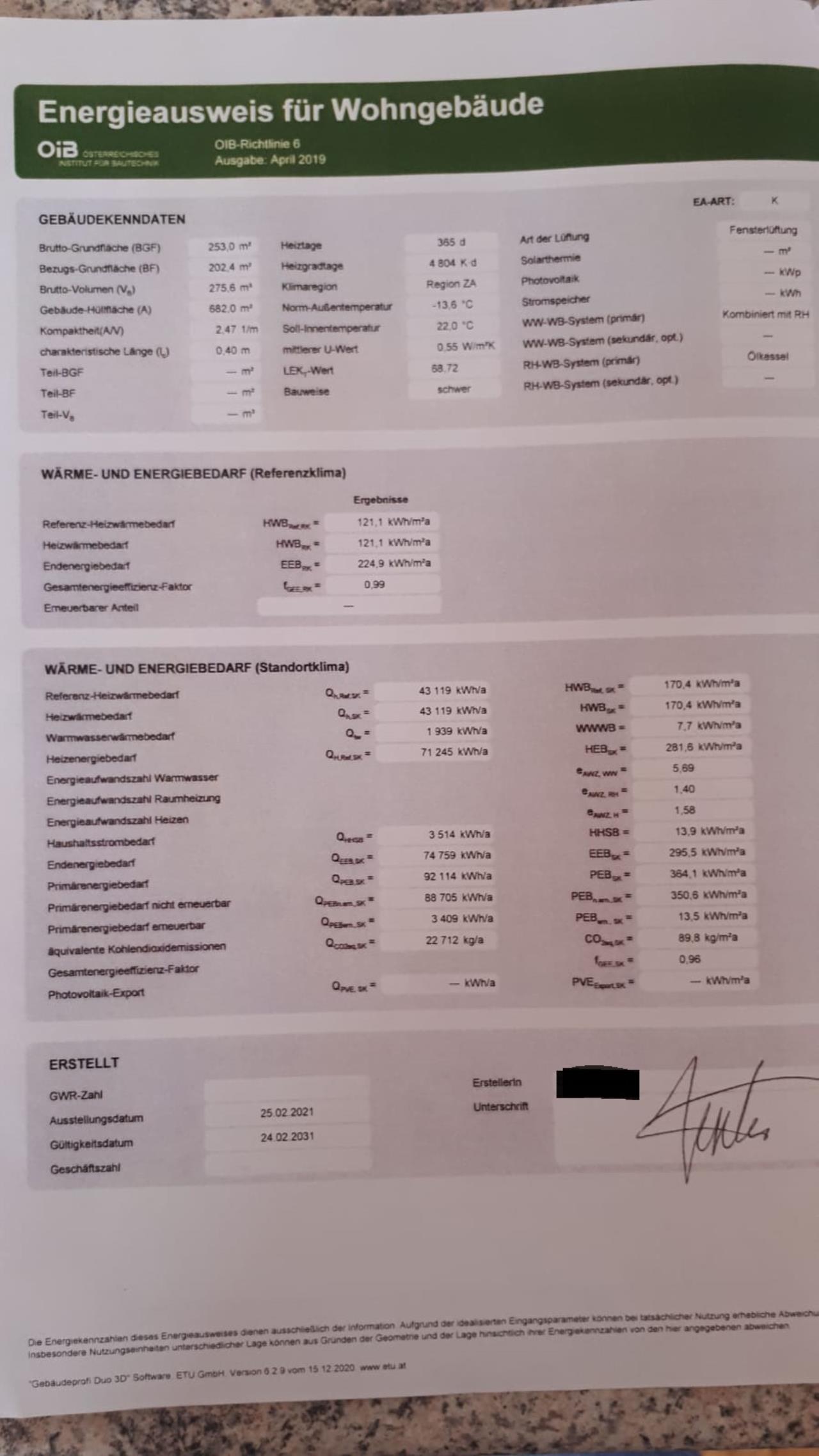

Was mich jetzt beschäftigt sind die Zahlen aus dem Energieausweis (Foto). Das passt für mich irgendwie nicht so wirklich zusammen. Der HWB erscheint mir sehr hoch für ein Haus dieses Baujahres, vor allem auch weil der mittlere U-Wert mit 0,55 ja nicht sooo hoch ist(oder doch?). Der fGEE Wert hingegen kommt mir sehr niedrig vor. Beim Vergleich mit dem EA EA [Energieausweis] meines Schwagers ist mir außerdem aufgefallen, dass bei ihm eine Soll-Innentemperatur von 20° C angenommenen wurden.

chriwe schrieb: Nach eigenen Angaben der Hausbesitzer kommen Sie mit umgelegt 200€ pro Monat Heizkosten in den letzten Jahren gut aus. Durch den Specksteinofen in den letzten Jahren weniger.

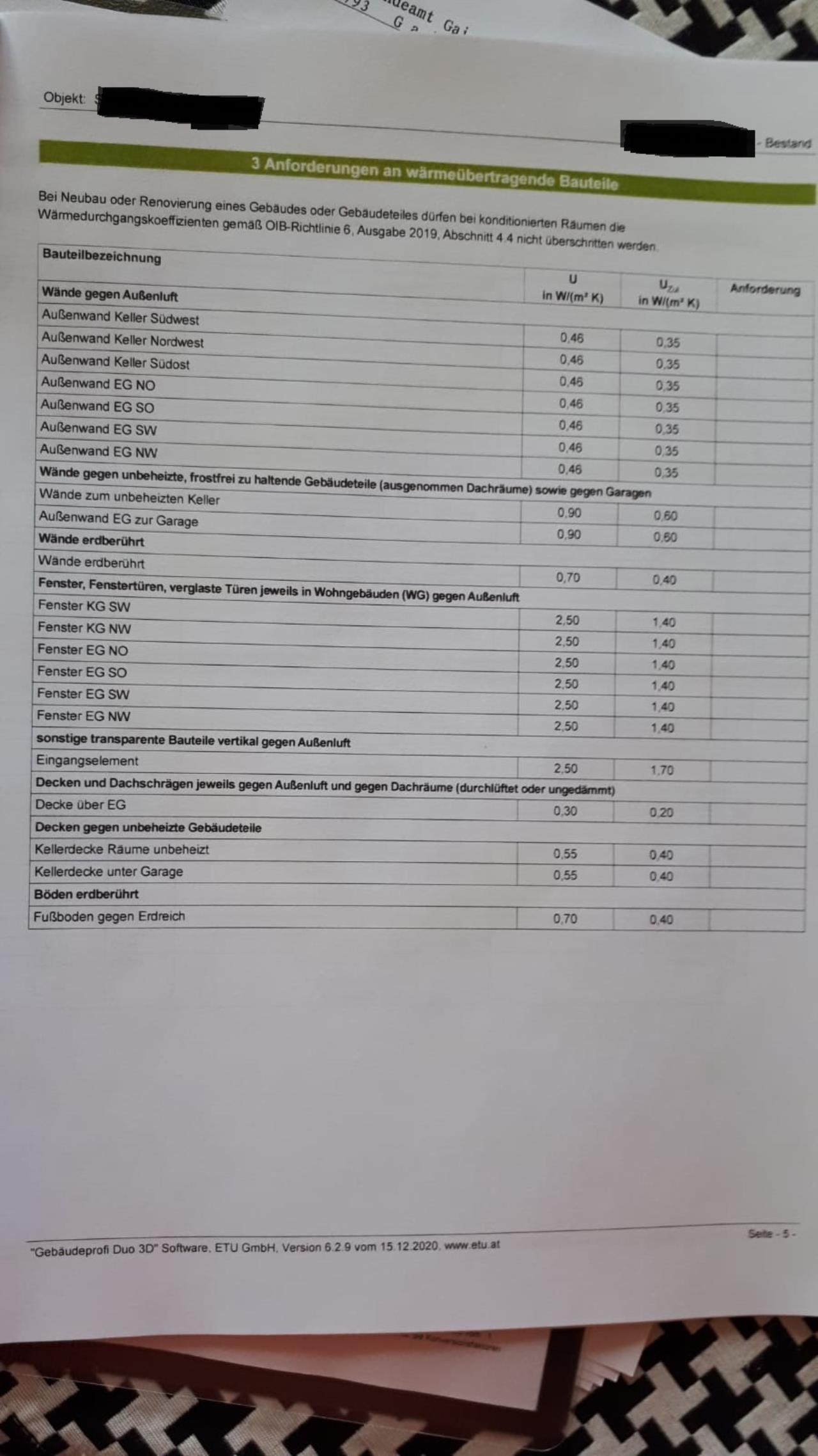

Kann schon hinkommen, mit den € 200, bin mit dem EA EA [Energieausweis] auf ca. € 250 gekommen. Der mittler U-Wert ist für ein Haus aus 1994 eher schlecht. Vielleicht findest du im EA EA [Energieausweis] auch den Wandaufbau, dann kann man mehr dazu sagen.
