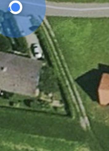

das linke Haus ist in meinem Besitz. Wie ihr seht verläuft die Grenze schräg. Ich verstehe das ganze Problem nicht da das ein Forstweg ist und keine "direkte" Grundstücksgrenze vom Nachbarn ist. Wer soll hier benachteiligt sein?
Auch ein Forstweg ist ein Grundstück. Das Baugesetz macht hier keinen Unterschied, welcher Art das Grundstück ist, es redet ja nichtmal von Grundstücken, sondern von "Nachbargrenzen".
Vielleicht kennt sonst jemand einen Umweg über einen anderen Teil des Baugesetzes, aber der §13 hier lässt nicht viel Spielraum.
sepp schrieb: Wer soll hier benachteiligt sein?
In dem Fall? Aktuell vermutlich keiner.
Später Mal? Wer weiß, vielleicht kommt der Forstweg mal weg und es kommt Bauland. Dann ist der zukünftige Besitzer benachteiligt.
Die Frage ist auch völlig egal, das Gesetz ändert sich nicht je nachdem ob jemand benachteiligt ist oder nicht.
