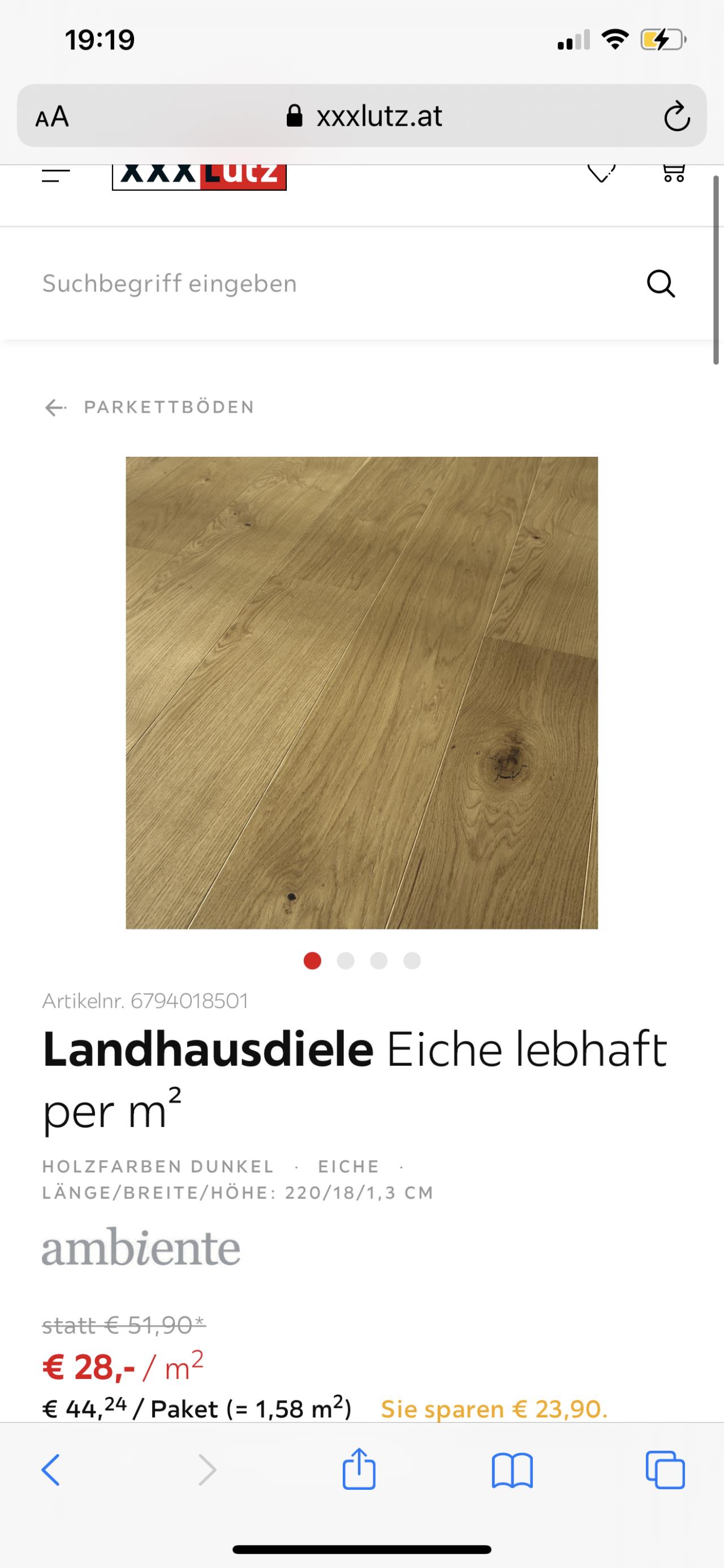

hallo leute,
hat irgendjemand erfahrung mit dem 28€/qm parkett landhausdiele eiche lebhaft vom lutz?
mir kommt das irgendwie zu billig vor, auch wenn er lebhaft ist, was uns nicht stören würde.
was kann an dem parkett schlecht sein?
wir hätten hald gerne einstab diele.
danke schonmal
das soll keine werbung sein, ich hoffe das merkt man 😂

Die Nutzschicht ist nur 2,5mm also ist realistisch gesehen eig. nur 1x abschleifen möglich, Breite mit 18cm ist auch am unteren Ende, Länge mit 220 normal, gebürstet ind geölt ist auch recht Standard, sonst fällt mir nix auf.

Ist ganz in Ordnung. Abschleifen macht eh fast keiner. Und wenn er schwimmend verlegt ist, ist er schnell getauscht.

Hallo, also ich denk auch dass einen schwimmenden Parkett kaum Jemand abschleifen wird, also würde ich ihn nehmen und später als Ganzers austauschen.
Muss halt überlegen wie du dei Sockelleisten befestigst, weil die machen die meisten Schäden beim Ausbau.

Für einen Neubau käme IMHO nur geklebter Parkett in Frage. Das macht schon einen echten Unterschied. Lebhaft ist ein enormer Vorteil da man kaum spätere Beschädigungen erkennt. Astig schluckt dann noch mehr. Die Lutz Dielen sind jetzt auch nicht sooo günstig, ist halt nur immer die Frage wie der "Support" aussieht falls es Probleme gibt bzw. sich was von der Trägerschicht lösen sollte.
