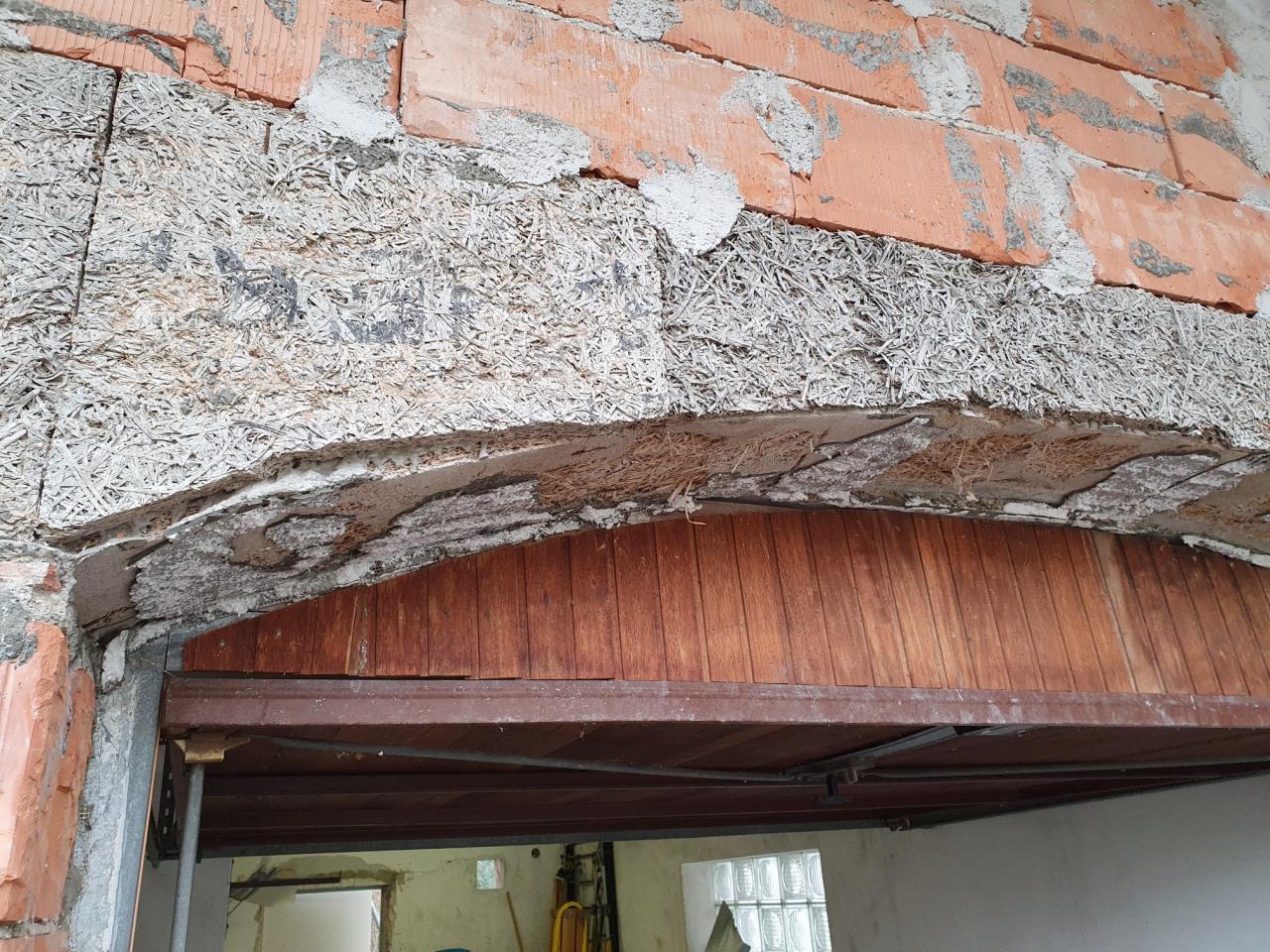

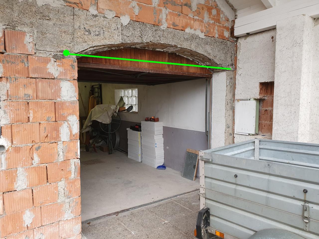

Hallo! Ich möchte das Garagentor durch ein Sektionaltor ersetzen, und den Rundbogen begradigen. Hinter dem Heraklith versteckt sich ein Bogensturz aus Vollbeton. Mir wären 2 Varianten eingefallen:
a) XPS draufkleben + dübeln.
+ nicht viel Aufwand
- das Sektionaltor kann oben schlecht verschraubt werden, weil die Schrauben dann in das XPS gehen
b) einen geraden Sturz einstemmen und oberhalb mit Ziegeln auffüllen
- viel Aufwand den Vollbeton aufstemmen um den Sturz einzulegen
+ Sektionaltor kann auch obe verschraubt werden
Was meint ihr? Gibt es da ev. noch eine bessere Methode? Danke

Eine einfache Unterkonstruktion aus Holz andübeln. Aussen dazu passend mit Heraklith verkleiden.

Hmmm. Gute Idee, danke.
