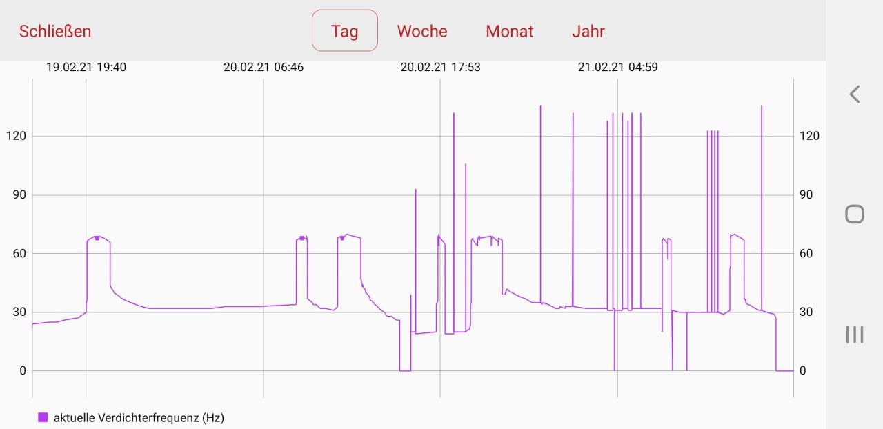

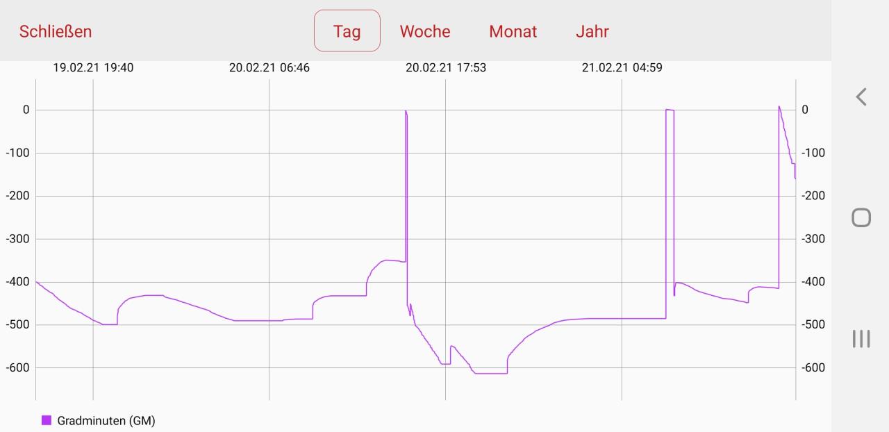

Ich habe gestern meine WP WP [Wärmepumpe] abgeschalten und den Stromzähler für die Steuerung getauscht(wollte nicht Modbus sprechen).
Jetzt setzt die WP WP [Wärmepumpe] ab und zu auf einmal die GMs auf 0.und manchmal taktet sie kurz auf 120hz. Was kann da sein? Hängt Nibepi und spuckt irgendwas aus? Update habe ich keines gemacht.
Oder macht das die Maschine ev. Selber? Soll ich mal neustarten??..

nach manuellem neustart mit stromunterbrechung ist deine durchschnitts AT AT [Außentemperatur] eventuell über sommergrenze gerutscht?
bei heizung AUTO kannst du das an der heizkreispumpe sehen, wenn die kurzzeitig bei 0°min nicht im standby lief.
die verdichterpeaks sind vermutlich artefakte. meine lief angeblich auch schonmal mit 132hz ;)
manchmal hab ich oft so peaks im uplink und dann wieder selten.
an sonnsten ist ein neustart oft eine gute erste hilfe.

Ok muss ich mir anschaun. Nur die verdichterpeaks waren auffällig. Bis jtz lief die WP WP [Wärmepumpe] unauffällig durch.
Dachte ev das der Nibe Zero Wh faxen macht und überlastet ist mit jeden Schritt den ich dazumache. Ev. Tausche ich diesen
