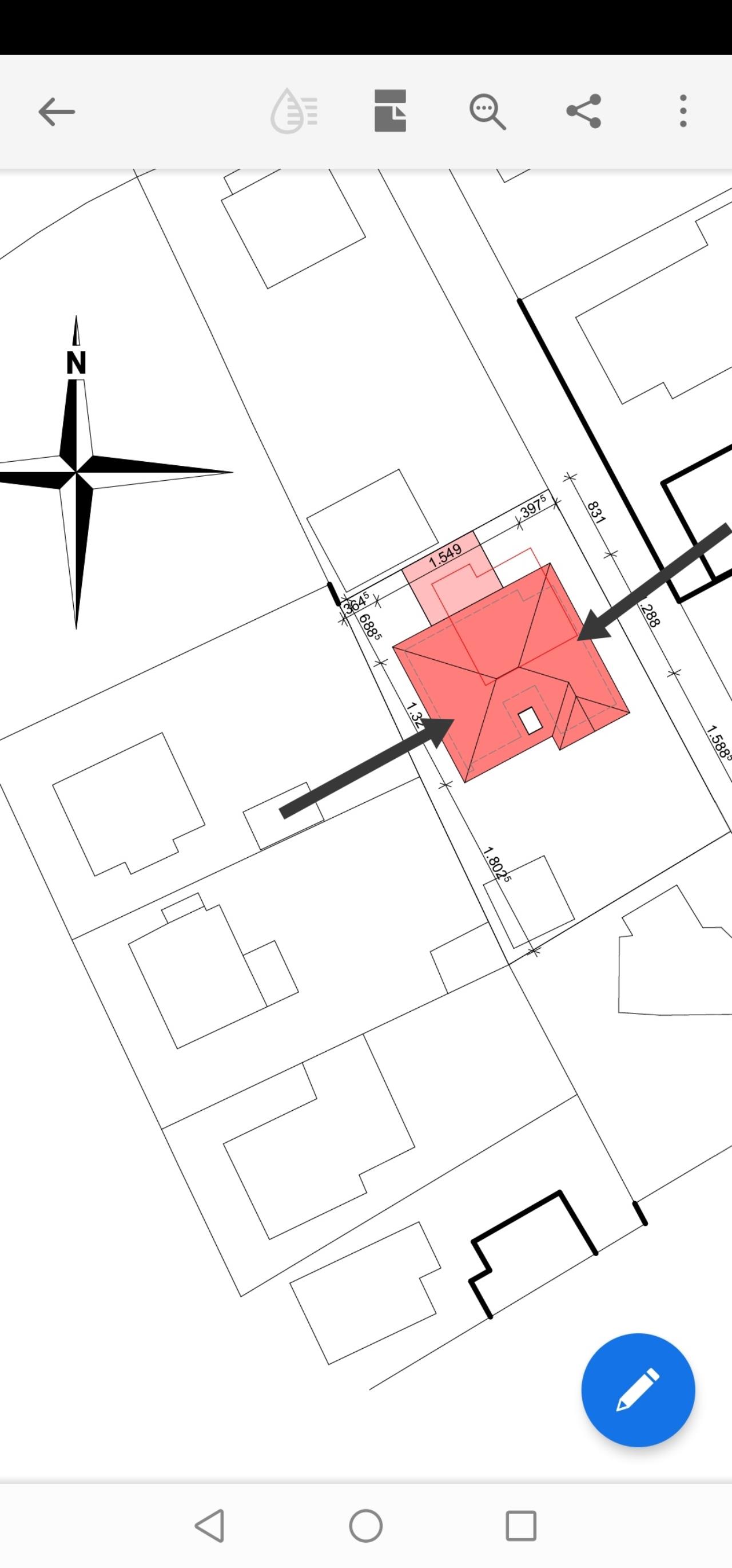

  •  Basti90
21.2.2021  (#1)
2021/20210221342841.jpg
2021/2021022159126.jpg
Dachschräge 25°

140m2 Bungalow + 100m2 keller mit walmdach, Ausrichtung siehe oben
Die dachflächen werd ich die tage mal ausmessen wenns schöner ist.

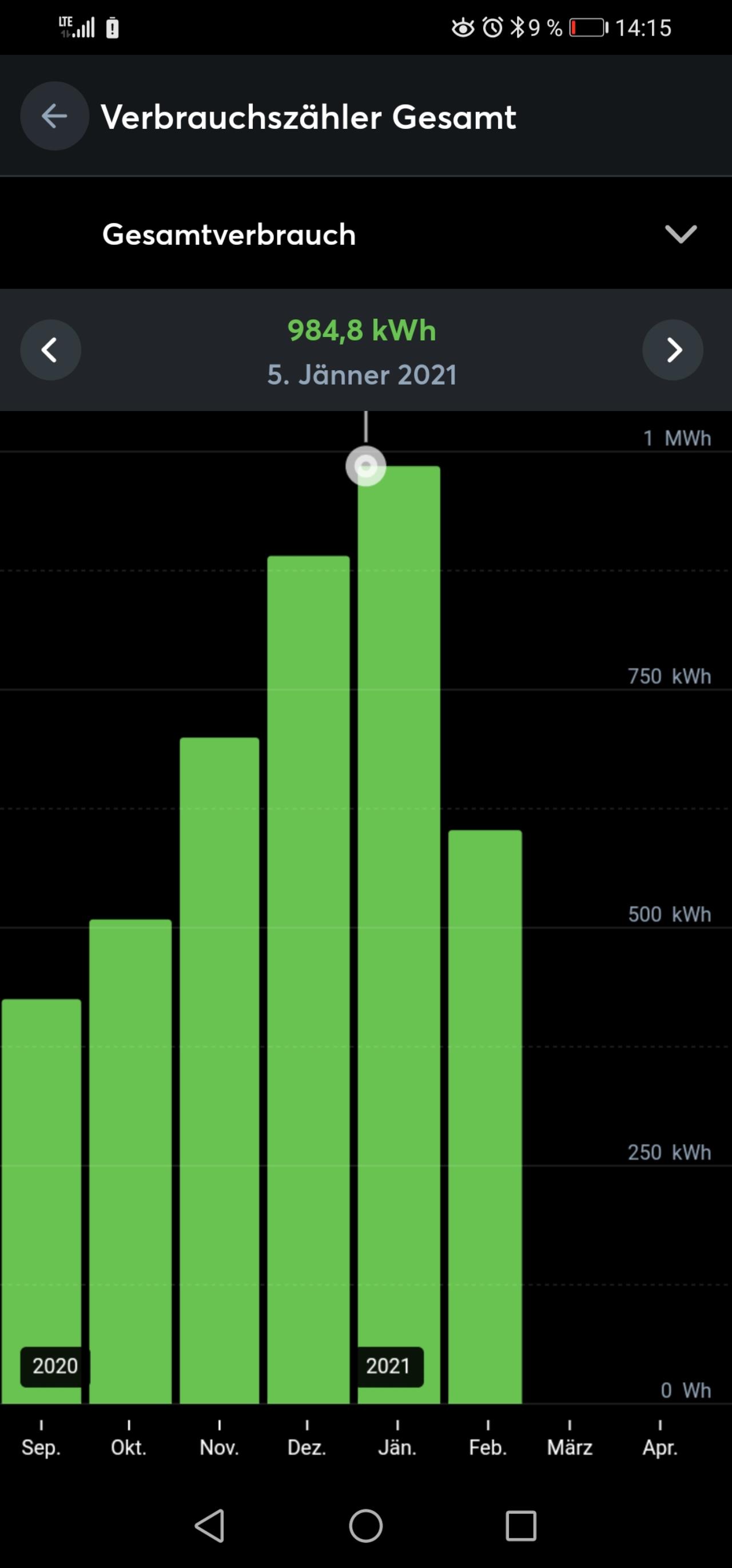

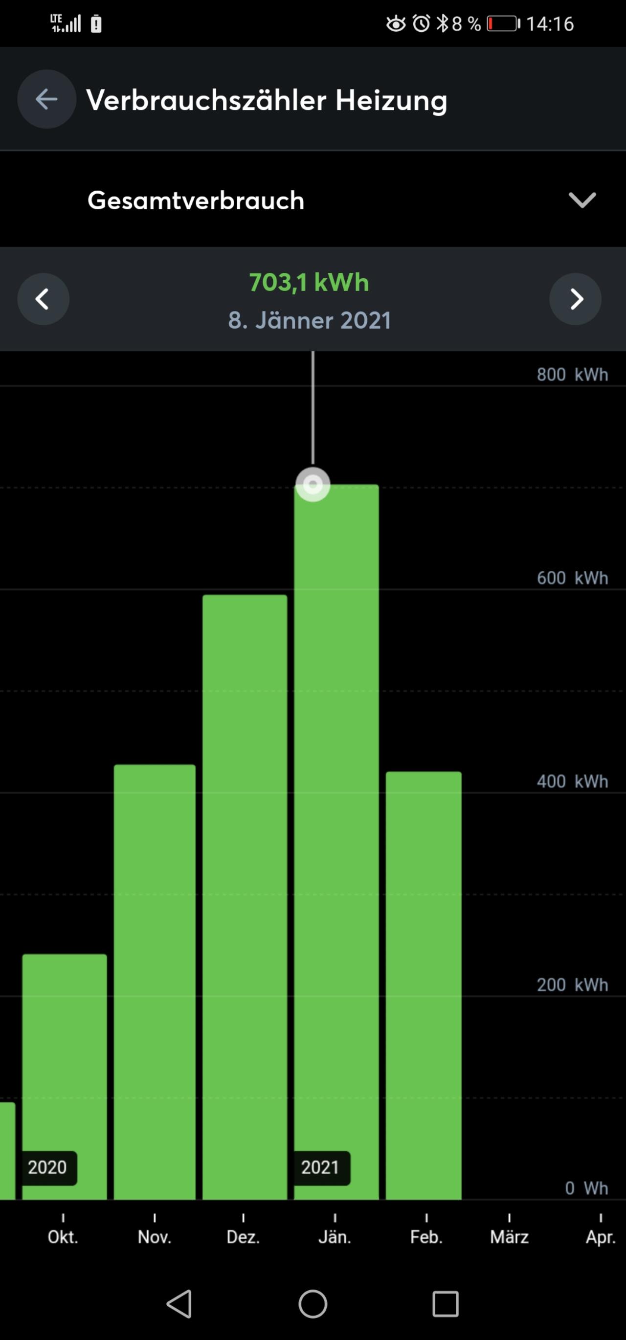

22.2.2021  (#11)
Ja liegt sicher an der lwp, aber warum versteh ich trotzdem nicht, ham jzt keine 25 grad im haus und das elektronische zuheizen hab ich abgeschaltet...
Hier der Vergleich, gesamt zu heizung

Naja, die LWP LWP [Luftwärmepumpe] scheint hier zwar keine Wunderwerte zu liefern, aber als Verursacher dieses immensen Stromverbrauchs kann ich sie anhand der gezeigten Daten nicht identifizieren.
In diesen (fast) 6 Monaten die wir sehen können liegt der Gesamtverbrauch bei ca. 4.100 kWh - und das sind die Wintermonate!
Sollten die 9.500 kWh pro Jahr also stimmen wird im Sommer deutlich mehr verbraucht als im Winter...

Hab jzt noch mal geschaut, die 9500kw warn von 2018 ohne fassade, 2019 warns 7900kw mit fassade, für 2020 kommt im März.
  •  TomF79
22.2.2021  (#15)
Dann dürfe das ja passen. Die Poolpumpe ist nicht zu unterschätzen, die benötigt bei mir gute 1200 kWh in der Saison.
22.2.2021  (#16)
Der Haushaltsstromverbrauch ohne Heizung liegt grob bei 300 kWh pro Monat. Nicht wenig für 2, aber auch nicht dramatisch.

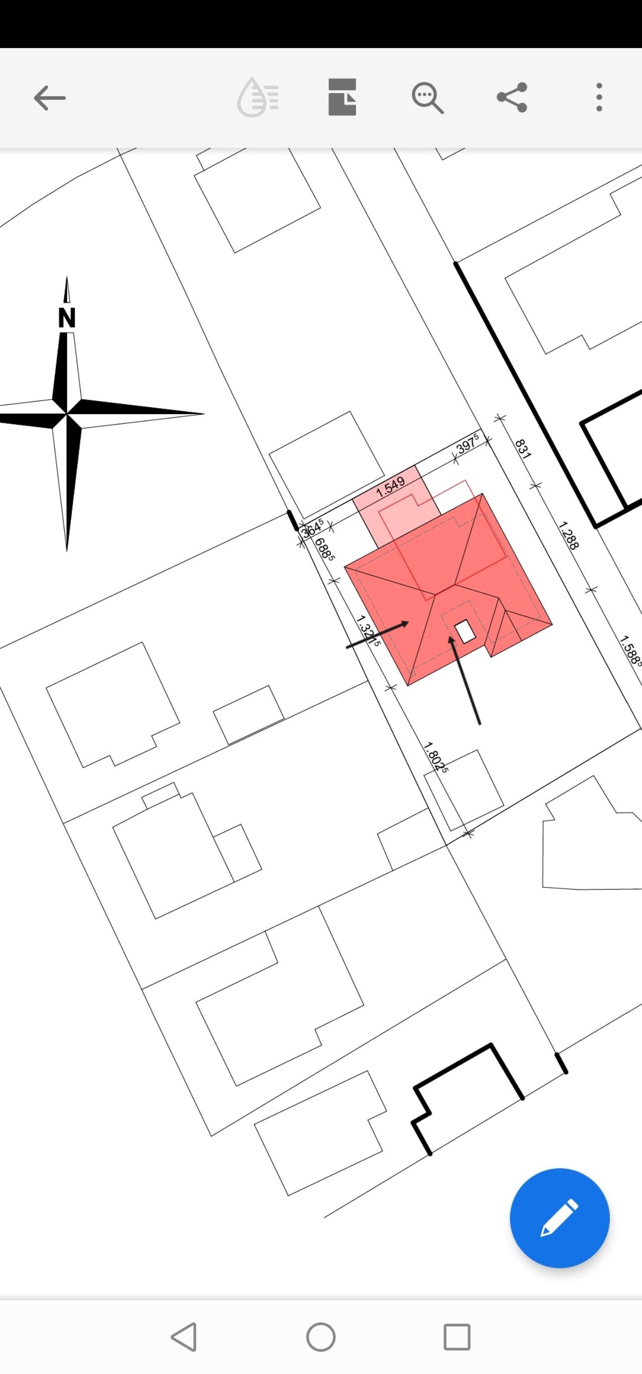

Hab heute ein neues angebot bekommen. Was sagt ihr zu dem huawei wr?
Bei diesen angebot wären jeweils 12 module auf ost bzw west. Ist das sinnvoll bei unserer Ausrichtung?
