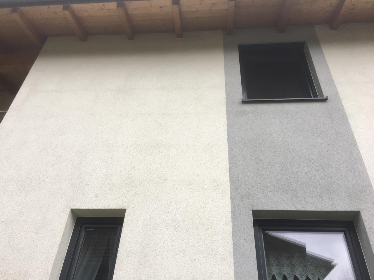

Liebe Forumsmitglieder,
bei unserem Haus (Umbau+Zubau) wurde vor knapp 10 Jahren ein Vollwärmeschutz mit 18cm Styropor angebracht.
Nun ist es so, dass auf der Nord- und Ostseite die Umrisse der Styroporplatten sichtbar sind.
Auf der Süd- und Westseite sind keine Umrisse sichtbar.
Nach Durchstöbern des Forums (viel habe ich leider nicht gefunden) vermute ich, dass die Dämmplatten geschrumpft sind. Können das die Profis hier im Forum bestätigen - oder braucht ihr noch zusätzliche Infos?
Für mich stellt sich die Frage, wie ich den derzeitigen Zustand nachhaltig behebe. Ich fürchte, bei einem neuen Anstrich werden sich innerhalb ein paar Jahre wieder die Umrisse abzeichnen.
Ich bin für jeden Rat/Hinweis dankbar,
LG, Manfred

Leider ist es nicht wirklich lichtabhängig (außer, eben bei ganz schwarzer Luft ;) )
Nachfolgend ein Bild, dann könnt ihr das Ausmaß besser erkennen. Schon klar, dass die Fassade generell schon etwas verschmutzt ist ;)

Das ist kein Problem des Lichteinfalls. Im Schräglicht sind Stöße und Unebenheiten sehr gut zu sehen. Das sind rel. sicher Veralgungsspuren.
Ich würde eine Thermographie machen (um meinen Forschergeist zu befriedigen), wenn sich die Platten hier klar abzeichnen, wurde bei den Plattenstößen nicht sonderlich genau gearbeitet. Wobei nach 10 Jahren ... Ist schon so wie dyarne sagt: Wer suchet, der findet.

Das sind die typischen Verarbeitungsfehler die sichtbar werden, wenn der Randwulst gar nicht oder zu weit innen ausgeführt wurde.

Die höhere Oberflächenqualität ist auch immer eine Sache die eigens zu beauftragen ist. Standardmäßig können ist die Unebenheiten vorkommen, solange in Rahmen der Önorm. Wenn nichts dementsprechend beauftragt wurde, liegt auch kein Mangel vor.
Noch dazu ist Streiflicht absolut fies. Da reicht ein halber Millimeter Buckel und man sieht schon einen Schatten.
6.10.2024  (#13)
Hier handelte es sich aber vermutlich nicht um eine Oberflächenqualität, sondern eher um einen Mangeln in der Plattenverklebung (Randverbund etc.).
