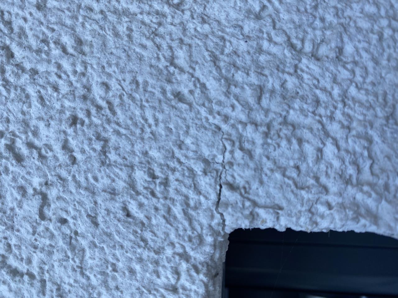

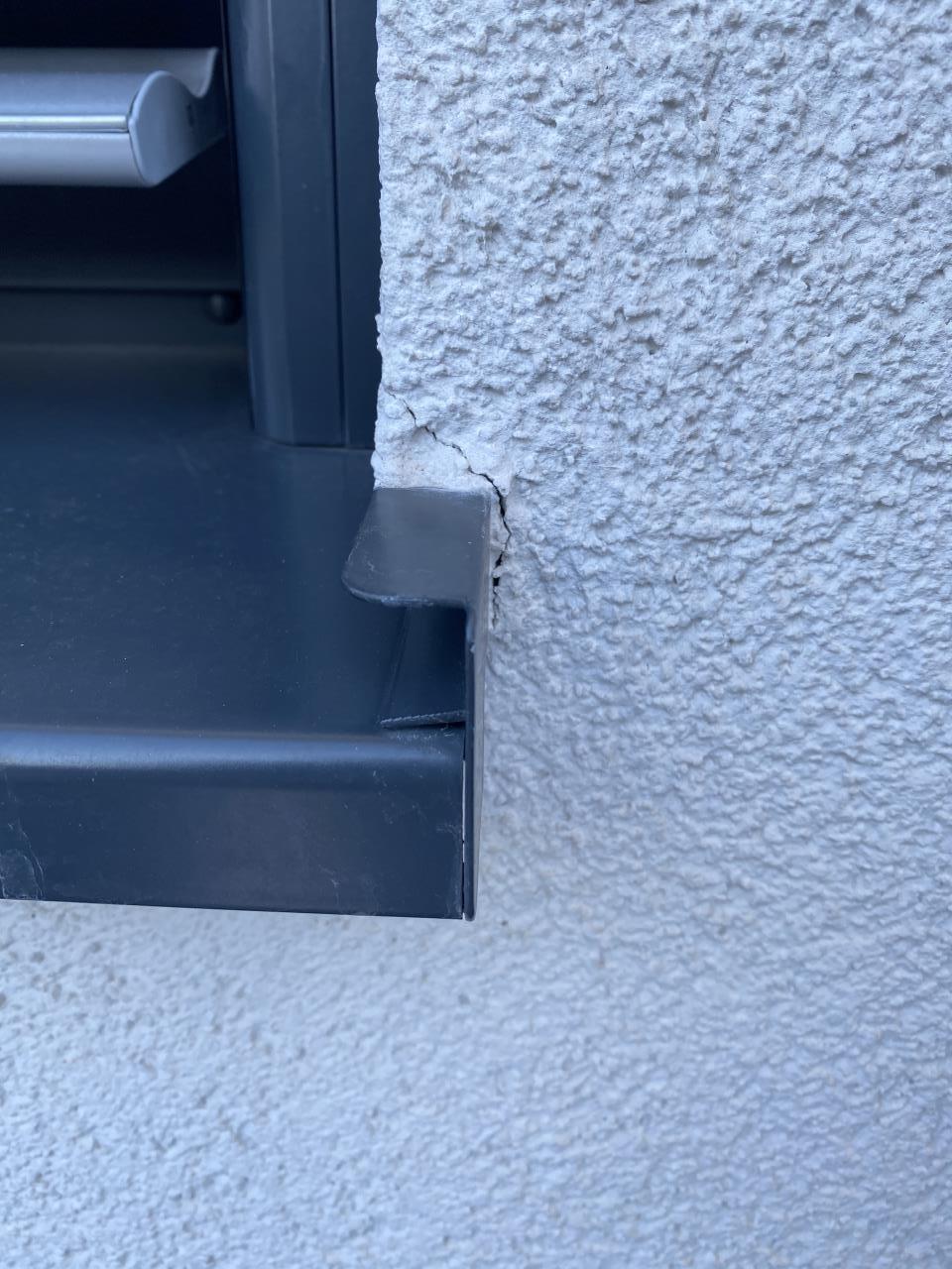

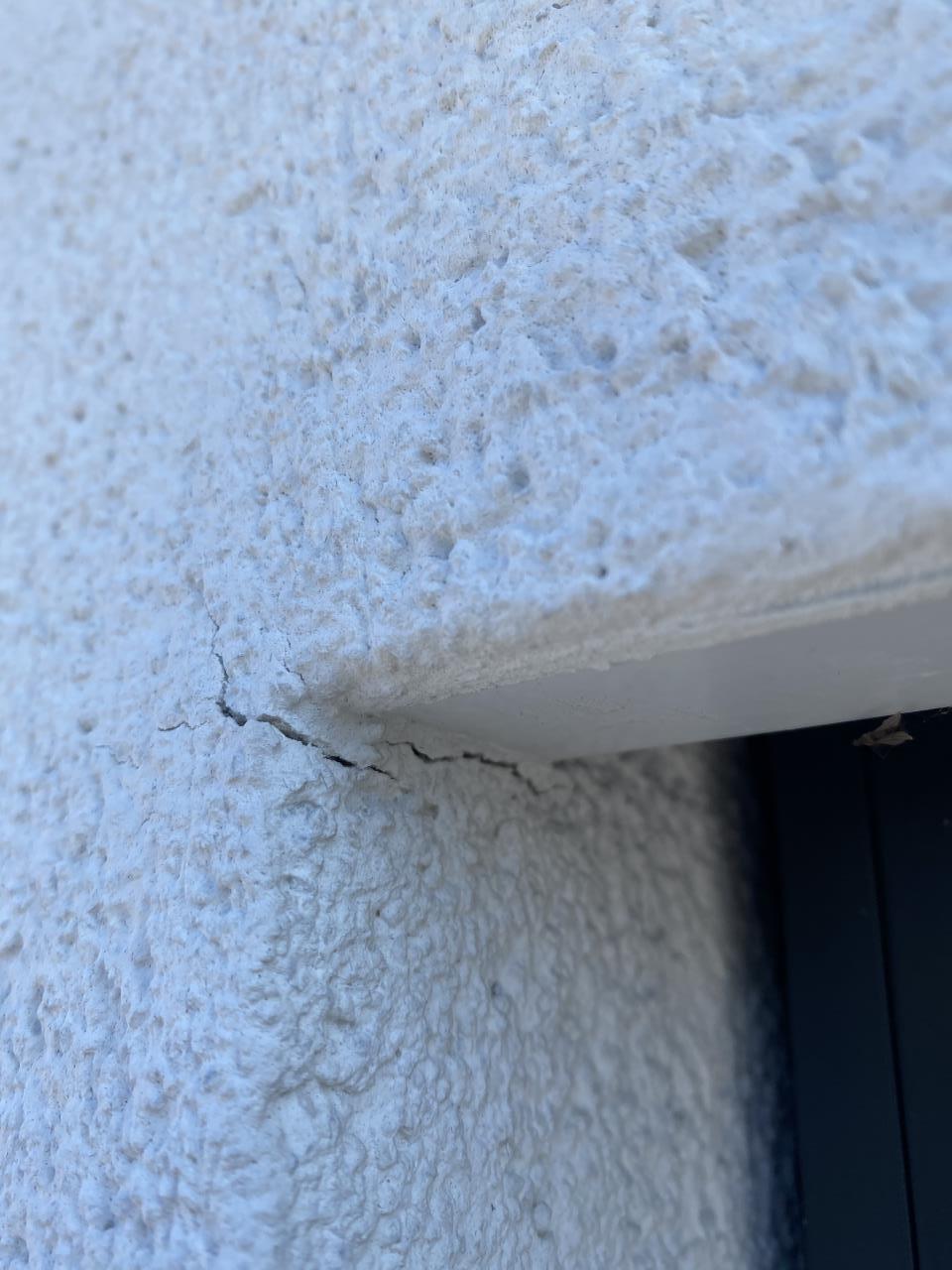

Wir wohnen seit fünf Jahren in einem Fertighaus Holzriegelbauweise. Bei den Fensterbänken kommen die Risse immer
wieder, bei den Rolladenkasten seit diesem Winter, ist leider bei jedem Fenster. Was könnte die Ursache sein und wie ist es möglich diesen Fehler langfristig zu beheben?

Schau, du hast hier verschiedene Materialien die zusamentreffen. Aluminium, Holzwolleisolierung (?), mineralischen Putz, .... und alle haben unterschiedliche Längenausdehnung (kalt-warm).
Daher sind seit vielen Jahren bei Fensterbänken zB Gleitabschlüsse vorgeschrieben, um sie von der Fassade zu entkoppeln. Dies wurde hier offensichtlich nicht gemacht, daher schiebt die Aluminiumfensterbank wenn sie heiß wird an, gegen die Leibung. Zu guter letzt hast du noch eine denkbar ungünstige Farbe, welche besonders heiß wird.
