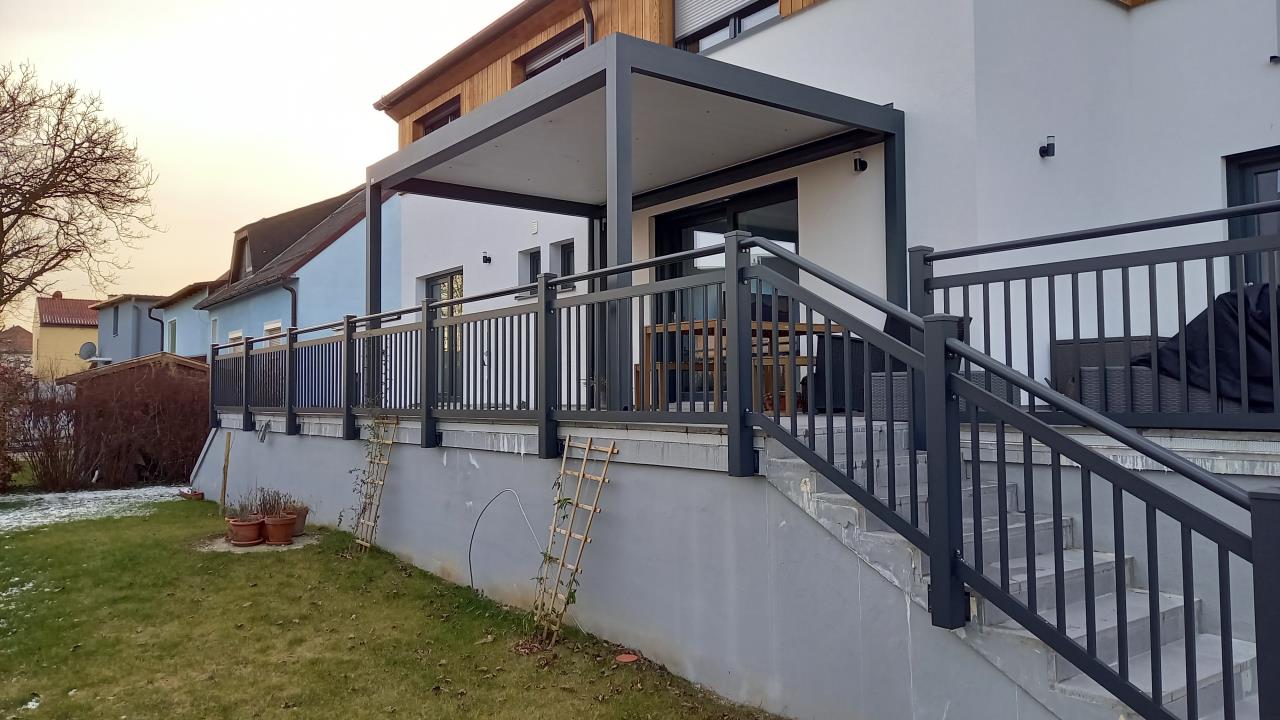

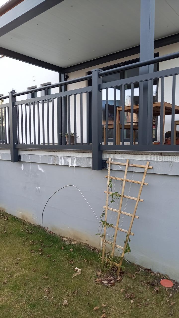

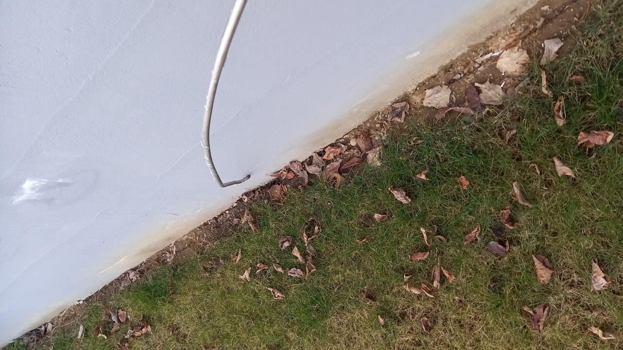

Ich habe Mal folgende Frage: wir haben 2019/20 ein Haus saniert bzw neu gebaut. Auch wurde ein Blitzableiter installiert.
Unser Haus ist nicht ebenerdig, und somit auch unsere Terrasse nicht. Auf der Terrasse selbst steht ein Alu Geländer und auch ein Alu Vordach. Zum Zeitpunkt der Montage des Blitzableiters hat es weder Geländer noch Terrassendach gegeben (bzw wussten wir damals auch noch nicht was kommen wird). Unser Bauträger hat damals anscheinend prophylaktisch einen Erdungsdraht vorgesehen zur späteren Montage.
Das Thema ist irgendwie bei uns etwas in Vergessenheit geraten und nun ist der Draht bereits seit letztem Jahr noch immer ohne Verwendung.
Unser Architekt meinte mal wir sollen den Draht einfach am Geländer montieren.
Aber: benötigen wir in diesem Bereich unbedingt eine Erdung? Kann ich den Draht nicht einfach am Boden abschneiden?
Und wenn ich ihn benötige: müsste ich den Draht nicht eigentlich am Terrassendach befestigen statt dem Geländer?
Der Bau ist ansonsten schon abgeschlossen und ich würde das Thema gerne relativ einfach abschließen oder wieder Handwerker beauftragen zu müssen.
Vielen Dank jedenfalls schon für eure Antworten!
David

Sehe ich das richtig auf den Fotos, dass das Geländer gar nicht mit dem Vordach verbunden ist?

rabaum schrieb: Sehe ich das richtig auf den Fotos, dass das Geländer gar nicht mit dem Vordach verbunden ist?
Ja genau. Das Terrassendach ist am Boden montiert. Zwischen Dach und Geländer ist ein wenig Spalt. Insofern denk ich mir wenn etwas geerdet werden muss wäre es das Dach, nicht das Geländer?
Frage die ich mir Stelle ist eben ob das überhaupt notwendig ist und ich den Draht nicht einfach abschneiden kann

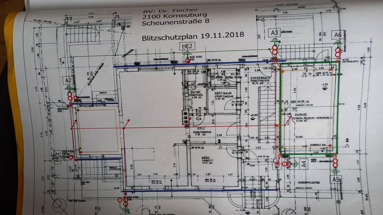

Hier hab ich auch noch einen Blitzschutzplan gefunden, falls das was hilft. Das Terrassendach ist genau da wo der Schriftkopf ist.
2021/20210216556609.jpg
PS: natürlich wäre es das beste mit dem Elektriker in Kontakt zu treten aber es wäre mir lieber wenn ich das auf einem einfachen Weg lösen könnte
16.2.2021  (#5)
Davidovov schrieb: auf einem einfachen Weg lösen könnte
Was ist einfacher als ein Telefonat mit seinem Elektriker zu führen, der das ganze Haus bestens kennt? 🤷‍♂️
Der wird dir ziemlich fix sagen "abflexen".

  •  seltsammithut
16.2.2021  (#7)
Ich würde es auch abschneiden das bringt gar nichts das du es verbindest mit dem Geländer.

19.2.2021  (#9)
Ähm vielleicht sehe ich ja etwas nicht, was ihr alle seht.
Aber selbst wenn das Terrassendach nicht im Blitzschutz zu integrieren ist, was ich komisch finde, so sind große metallisch leitende Bauwerksteile an die Erdung anzuschließen, das dient in erster Linie dem Potentialausgleich.
Hier kragt das Dach auch aus, also sollte es eigentlich im Blitzschutzkonzept zumindest berücksichtigt werden!
Man macht sicher nichts verkehrt, wenn man beides Geländer und Überdachung an die Erdung anschließt, der Aufwand ist minimal ...
Abschneiden 🙄
