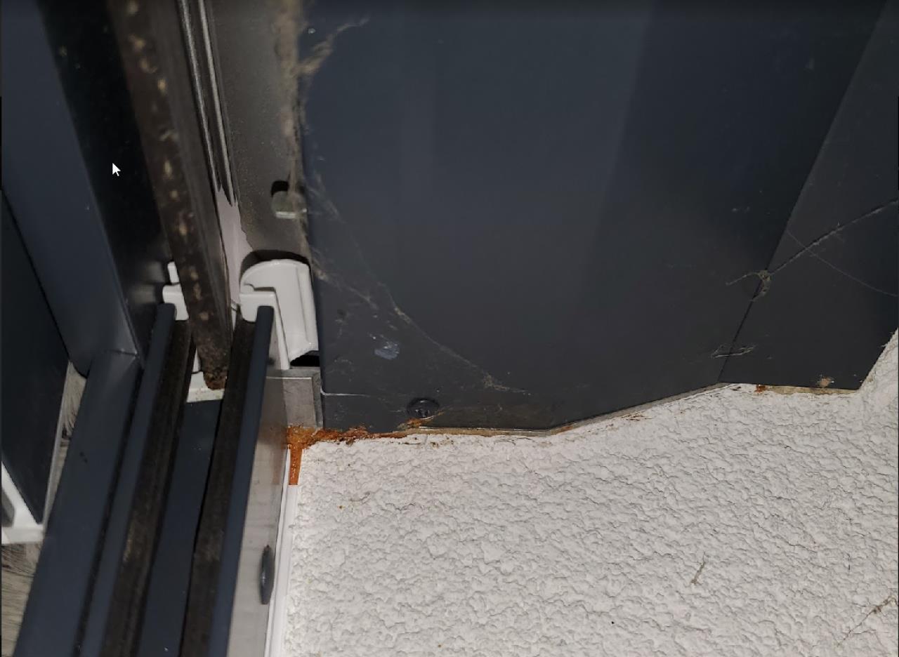

Da im Kinderzimmer die Rollo heute Nacht nicht automatisch heruntergefahren ist wollte ich mal einen Blick drauf werfen und fand folgendes vor:
2021/2021021014366.png
Im Internet finde ich leider kein Bild welches sowas ähnliches zeigt. Vermutlich gebe ich was falsches ein.
Hat hier vielleicht jemand ne Idee was das sein kann? Schimmel eventuell?
Ich muss mir das Problem bei Tag morgen eh nochmal ansehen aber vielleicht hat hier der ein oder andere mal ein ähnliches Problem gehabt oder kennt das und kann mir evtl sagen was das sein kann.

Bauschaum

Hätte auch an PU-Schaum unter UV-Einfluss gedacht.

Das sind Reste vom PU-Schaum, das ist schon länger dort 😉 und wird wahrscheinlich mit dem Nicht-runterfahren deines Rollos nichts zu tun haben.

Schaut wie Pu-Schaum aus, der verfärbt sich mit der Zeit. Man sieht auch, dass die Apu Leiste aufhört, weil warscheinlich Schaum im Weg war. Aber kannst leicht kontrollieren, wenn du es wegwischen kannst ist es kein Pu Schaum
