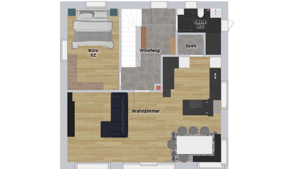

Was haltet ihr vom dem Grundriss der selbstverständlich noch kein Original-Mass beinhaltet?
Vielleicht hat jemand eine bessere Idee für die Speis, bzw. deren Zugang. Dadurch verlieren wir natürlich viel Platz für unsere Küche.
PS: Die Ansicht vom Grundriss ist Nord-Süd, Sprich die Eingangstür Zeit Richtung Norden.
Bei EG und OG ist eine Wohnfläche von 140qm geplant, genaue Angaben Folgen
EG:
2021/20210210130119.jpg

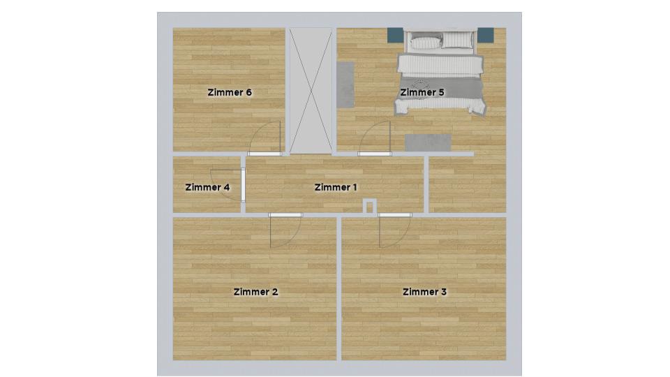

OG:
2021/20210210387566.jpg
Zimmer 8= Bad Zimmer 4= WC
