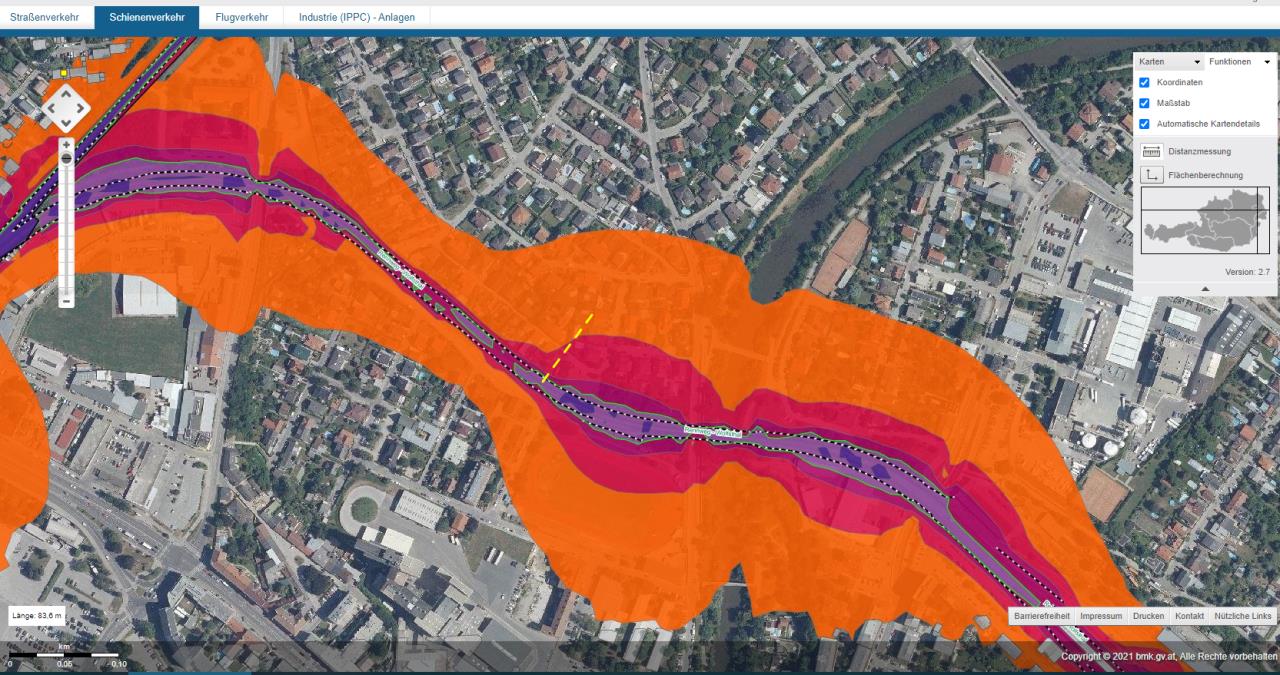

rocko567 schrieb: das gstk ist im östlichen nö. an der s7 fotos hab ich, möchte ich aber nicht posten da es nicht uns gehört.
klar, deshalb auch der Link zur Lärmschutz-Seite, da kannst du die Adresse einfach selbst angeben und siehst, wo das Grundstück liegt.
rocko567 schrieb: aufgewachsen bin ich 80m von besagter schnellbahnstrecke. das hat mich/uns nullkommanull gestört. ich würd so weit gehen und sagen dass mich nicht ein einziger zug gestört hat.
aber 25m ist weniger als die hälfte von 80...
eben. Ich hab mal irgendeinen Teil der S7 aus der Lärmschutzseite rausgenommen, als Beispiel. ( https://www.laerminfo.at/laermkarten.html )
2021/20210209604950.png
Die gelbe strichlierte Linie ist etwas über 80m lang. Wie du siehst, kann es je nach Streckenverlauf so sein, dass du mit 25m und 80m Abstand in der Zone 55-60dB bist, mit 80m Abstand könnte dein alter Wohnort aber auch schon weit unter 55dB sein, während gleichzeitig 25m Abstand schon 60-65dB bedeuten können. Deshalb schau dir mal selbst deinen alten Wohnort und das Wunschgrundstück an und vergleiche.
