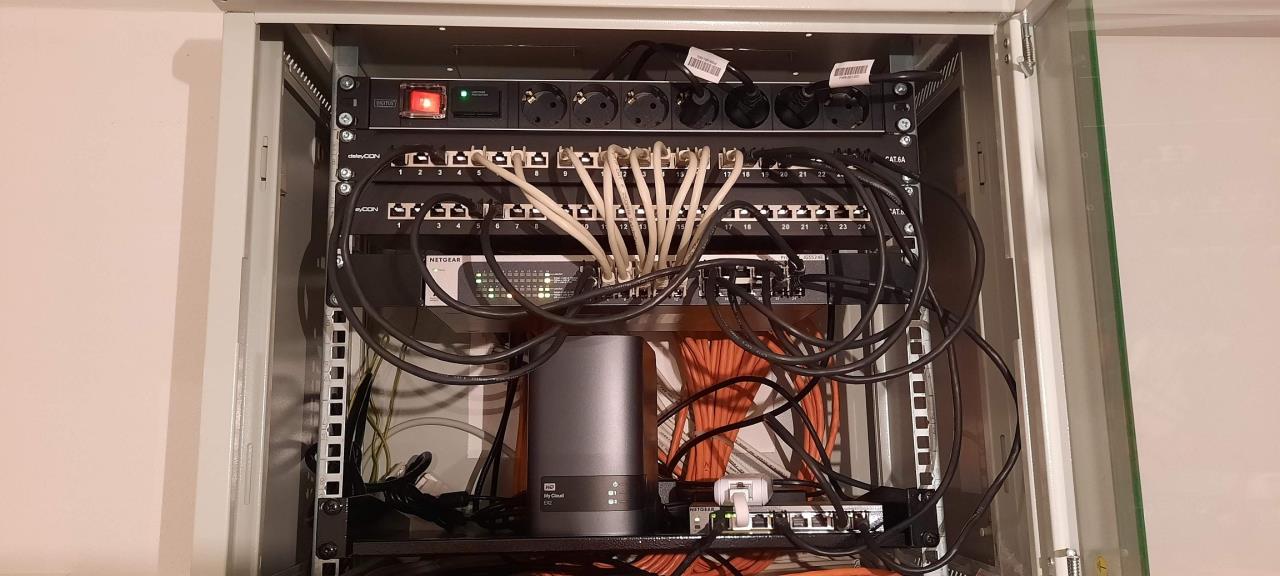

10.2.2021  (#31)
Ein Bild, wie das bei mir aussieht zur Veranschaulichung:
2021/20210210529780.jpg
Ich weiß, gewinnt keinen Schönheitspreis. :)
1. Leiste: Stromstecker
2. und 3. Reihe: Patch Panele (LAN Kabel werden hinten zugeführt+angeschlossen)
4. Reihe: Switch
ganz unten, rechts: POE Switch
Dieser ist einfach mit dem normalen Switch verbunden und damit gehe ich zu genau den LAN Aschlüssen zum Patch Panel, wo ich POE möchte - an diesen hängt z.B. der Ubiquity Access Point - dort könntest du die Cameras anschließen.
Das kleine weißt Kästchen ist der Ubiquity Cloud Key, dient zur WLAN Netzwerkverwaltung, brauchst du nicht unbedingt. HDD daneben ist als Netzwerkspeicher auch direkt an den Switch angeschlossen.
  •  peterpan93
10.2.2021  (#32)
querty schrieb: Ein Bild, wie das bei mir aussieht zur Veranschaulichung:
Wie hast du die Unterputz Steckdose positioniert ? Und wie hoch vom fertigen Fussboden steht der Serverkasten ?
ich habe ca 1,5m platz möchte dort ein Display aushängen mit den Aussen-Cameras, und neben dem Display den Kasten, auf Augenhöhe beides ca ?
kann ich die Steckdosen so positionieren, noch gehts, dass sie hinter dem Kasten versteckt sind. Und wie viele Steckdosen brauche ich ? 1 Steckdose und dann Stexkdosenleiste ran, alles andere in die Leiste ? (Switch Panel Router NRv usw ? )

  •  querty
11.2.2021  (#37)
peterpan93 schrieb: Wie hast du die Unterputz Steckdose positioniert ? Und wie hoch vom fertigen Fussboden steht der Serverkasten ?
Unterkante des Serverschrankes ist bei mir ca. auf 160cm. Steckdose dahinter. War im meinem Fall aber völlig egal, weil das im Technikraum im Keller ist und da ist die Optik nicht so relevant.
Also wenn du schon ein Display montierst, würde ich das eher an einer zentralen Stelle im Vorraum - wenn du dann sehen möchtest wer vor der Tür steht, musst du nicht i.d. Technikraum gehen. Alternativ, wie genannt am Handy/Tablett.
Steckdose direkt hinter dem Schrank geht - die Netzwerkkabel kommen auch von hinten i.d. Schrank rein d.h. es ist eh vorgesehen dass man da mit Kabel rein kann, ggf. halt ein Loch ins Blech schneiden. Steckdosen habe ich eine, der Rest über Verteiler. Switch und HDD brauchen nicht wirklich viel Leistung.
  •  peterpan93
12.2.2021  (#38)
querty schrieb: Steckdose direkt hinter dem Schrank geht - die Netzwerkkabel kommen auch von hinten i.d. Schrank rein d.h. es ist eh vorgesehen dass man da mit Kabel rein kann,
Perfekt, hab mir schon den schranl bestellt damit ichs besser vornaugen habe und provisorisch montiere um die kabel zu planen dankee
querty schrieb: Also wenn du schon ein Display montierst, würde ich das eher an einer zentralen Stelle im Vorraum
Im vorraum steht ein kleiner monitor für die sprechanlage mit cam.
die aussencams in den Technikraum nur damit mans hat falls man was abspielen oder gebauer betrachten möchte.
12.2.2021  (#39)
peterpan93 schrieb: Im vorraum steht ein kleiner monitor für die sprechanlage mit cam.
dann brauchst da auch mal mindestens 1 LAN Dose mit 2 Anschlüssen.
Anderes Detail: willst du dir echt einen teueren NVR kaufen?
Mittlerweile kann das jede halbwegs gute Netzwerkfestplatte (NAS).
  •  querty
12.2.2021  (#40)
peterpan93 schrieb: aussencams in den Technikraum nur damit mans hat falls man was abspielen oder gebauer betrachten möchte
Die Cameras können Bilder/Video auf einer HD ablegen, welche du ebenfalls im Technikraum direkt an den Switch anschließt. Genauer anschauen kannst du diese dann am TV, Tablett, Handy, ... also brauchst dafür keinen separaten Screen. Klar, das schaut in den Filmen cool aus 😁 wenn man da im abgedunkelten Raum Videos betrachtet, aber nötig ists nicht.
  •  peterpan93
12.2.2021  (#41)
querty schrieb: Klar, das schaut in den Filmen cool aus 😁 wenn man da im abgedunkelten Raum Videos betrachtet, aber nötig ists nicht.
Hahaha, genau !!! Ja ich bin schon am überdenken, ob display nötig. Aber muss da wirklich spontan entscheiden
gdfde schrieb: willst du dir echt einen teueren NVR kaufen?
War im angebot, 4 cams mit nvr. Habe mie darüber keine Gedanken gemacht.
gdfde schrieb: dann brauchst da auch mal mindestens 1 LAN Dose mit 2 Anschlüssen.
Die ist nur mot cAm verdrahtet, ohne internet funktion, old school Gegensprechanlage mit video. Die 4 cams aussen filmen eh jeden bereich mit bewegungsmeldung usw.
