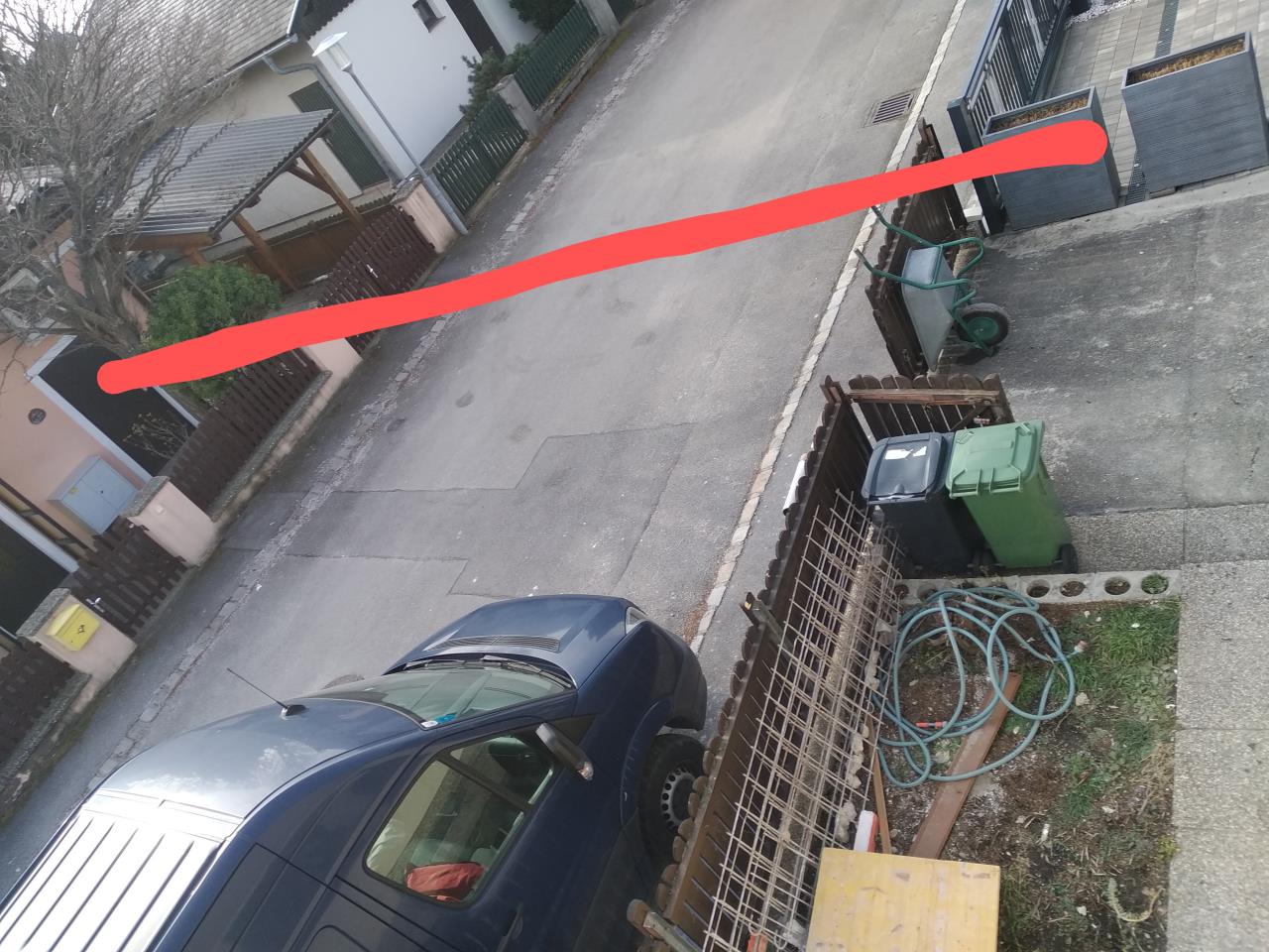

Unmittelbar angrenzend heißt dann soviel wie die gedachte Verlängerung meiner Grundstücksgrenze über die ganze Straßenbreite (wie am Foto freihändig markiert)oder nur direkt an der Grundstücksgrenze?
2021/20210205719995.jpg
Die Straße ist nämlich nicht eben und fällt zu unserem Grundstück hin ab, die Differenz beträgt 17cm.

Es geht um den "Abschnitt" der Straße, der unmittelbar vor deiner Grundfläche liegt, d.h. alles was irgendwo "seitlich" liegt ist nicht "unmittelbar davor".
Wenn man das genauso nimmt, wie es geschrieben steht, dann wird der maßgebliche "Abschnitt" somit - wie du gesagt hast - durch die seitlich verlängerten Grundgrenzen begrenzt.
Das ist der maßgebliche Straßen"ABSCHNITT".
Das "Unmittelbar vor" bezieht sich also auf den Abschnitt, und zwar in seiner gesamten Breite. Wollte man das (zusätzlich) nur auf die dir näher gelegene Straßenhälfte in diesem ABschnitt beziehen, dann hätte man das irgendwie gesondert formulieren müssen.
Mag sein, dass das im Hinterkopf so gemeint war (wäre auch nach Hausverstand durchaus plausibel), allein, man hats so nicht geschrieben.
