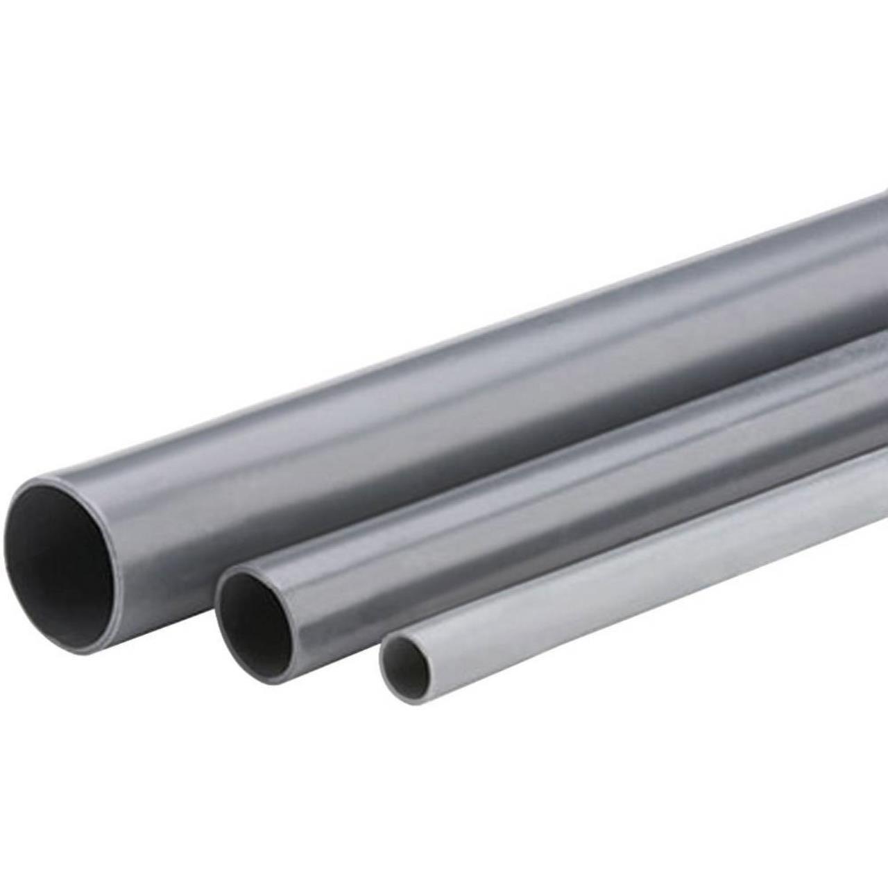

ich hätte eine Idee die ich gerne umsätzen wollen würde und würde euch fragen ob das so möglich ist oder ob ihr da Probleme seht.
Mein Rohbau steht und ich mache gerade die Stemmarbeiten.
Ich würde gerne eine Wanddurchführung von meinem Büro in mein Wohnzimmer machen.

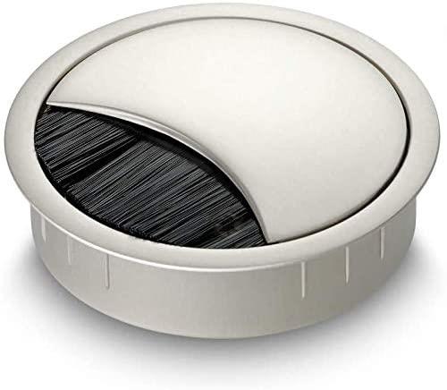

Dafür würde ich gerne ein Rohr haben wodurch ich Kabel von meinem Computer zu meinem Fernsehr oder anderen Geräten führen kann und das wann immer ich will und egal welchen Kabel. Also würde ich gerne einfach ein Loch durch meine 25cm Mauer stemmen und nacher ein Glattesrohr durchlegen damit ich sauber und Glatt die Kabeldurchführen kann. Darauf würde ich einfach ein Dose stecken die auch für Tische verwendet wird damit es nicht offen ist. Siehe beispiel Bilder.
Was würdet Ihr dazu sagen sollte das machbar sein? Gibts was einfacheres? Probleme die auftreten könnten?
Bitte Ehrliche Meinung und Hilfestellungen.
Vielen Danke und LG Toxic

Und warum nicht einen kleinen Kanal in der Schüttung vorm Estrich in ein Eck?

Schallübertragung ist ein Problem, das du haben wirst. Anonsten spricht nichts dagegen. Das Rohr sollte aus Alu oder idealerweise aus Edelstahl sein, da ein verzinktes Eisenrohr beim Ablängen an der Stirnseite keine Verzinkung mehr hat und durch die hohe Feuchtigkeit vom Putz rosten würde.

oder noch viel einfacher ein pvc rohr

Ich würde auch ein 50/ 70er PVC Rohr nehmen.
Als "U" ausführen. Somit bricht sich der Schall an den Winkeln.
Im Raum runter -> am Rohbeton entlang durch die Mauer -> wieder hoch auf Bodenniveau.

Die Schallschutz-Wirkung aufgrund der U-Form ist verschwindend gering. Die Schallübertragung bleibt in solchen Rohren trotzdem ganz ausgezeichnet. Dafür kann das Durchfädeln von Kabel mit fix montierten Steckern ziemlich problematisch werden.

Wir haben das im "alten" Haus auch so gemacht. Gestemmt, PVC-Rohr mit 70mm DM durchgeschoben und eingeputzt. Hatten an dieser Wand auf der einen Seite das Wohnzimmer (PVC-Rohr endete hinter der TV-Wand) und an der anderen Seite das Homeoffice, wo quasi die "Schaltzentrale" meines Freundes war. 😂 Dort endete das Rohr unter dem Schreibtisch.
