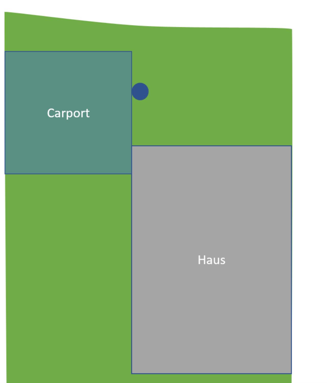

Vermutlich keine Verkehrsfläche. Der Putzschacht befindet sich in der Mitte des Grundstücks straßenseitig vor dem Haus.
2021/20210202142707.png
2.2.2021  (#4)
Kann man durchs Carport überhaupt drüberfahren?
