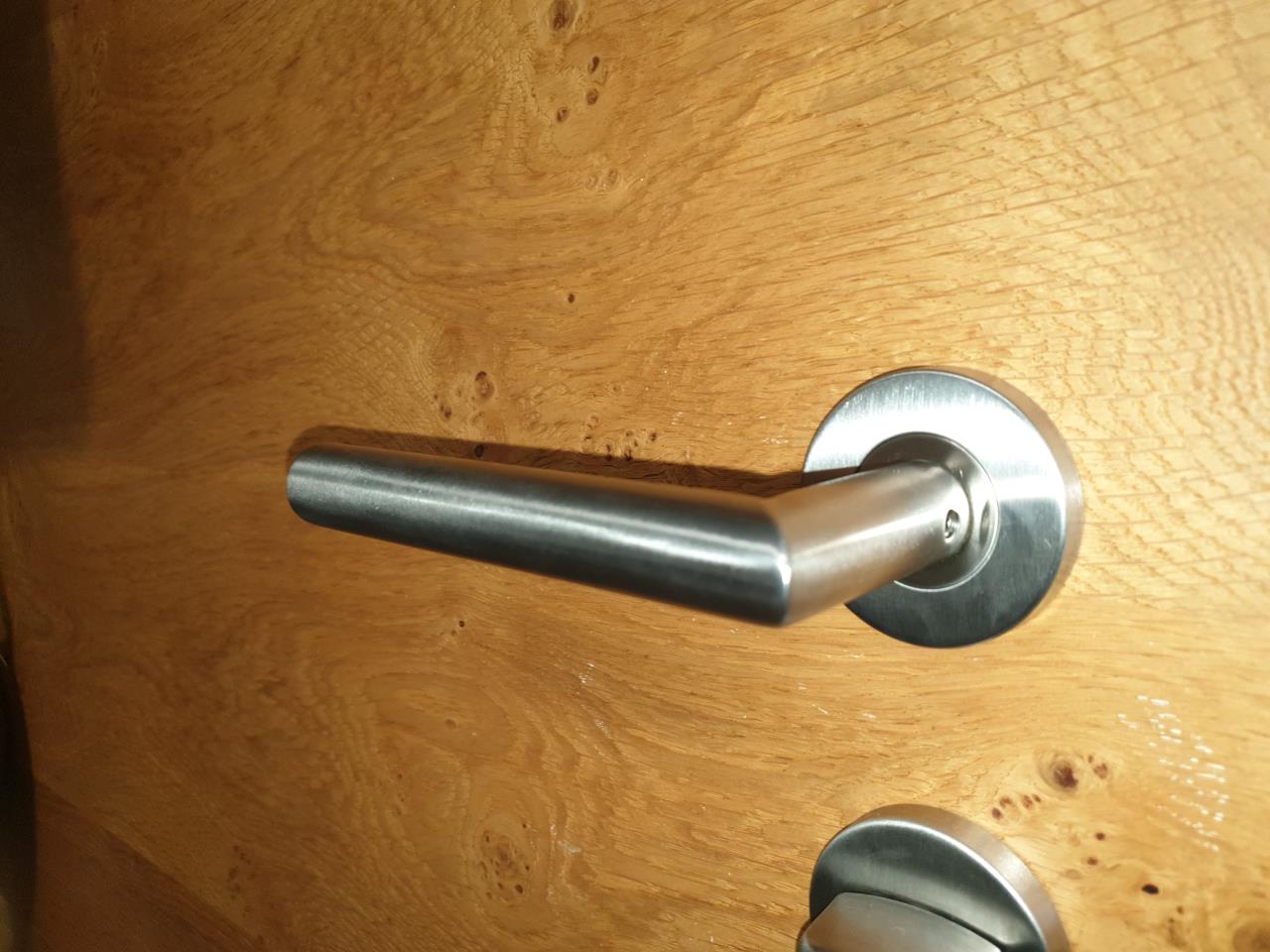

Bei mir wackeln so ziemlich alle türgriffe im haus, obwohl ich diesen sechskant-schrauben schon fest angezogen habe.
Woran kann das liegen und wie kann ich das selber beheben?
Vielen dank im voraus!
2021/20210131490157.jpg
31.1.2021  (#1)
Hat eventuell der komplette Vierkant das falsche Mass? Da gibt es ja 8mm, 9mm, 10mm...
31.1.2021  (#2)
Inbusschrauben wenn's geht auf beiden Seiten lösen, zusammendrücken und beide Schrauben wieder anziehen.
