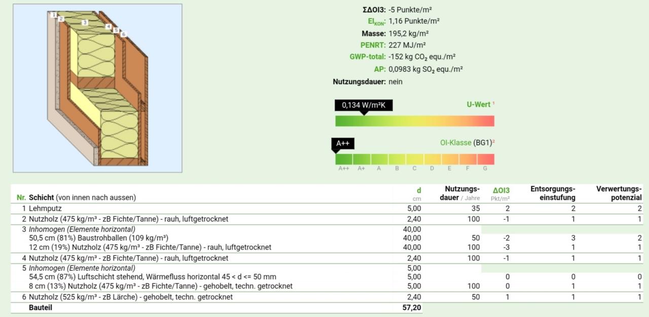

Einfach nen Holzriegel mit Stroh dämmen, dann kommst auf eine negative ΔOI3 Summe und kannst dir einige E-Autos gönnen bis du auf nen Ziegelbau kommst😉 Oder überhaupt mit Strohballen bauen.
