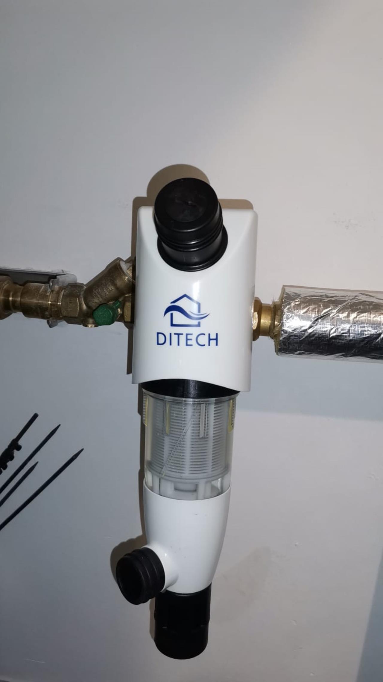

Hier mal ein paar Bilder:
Das ist der Druckminderer
2021/20210127822901.jpg

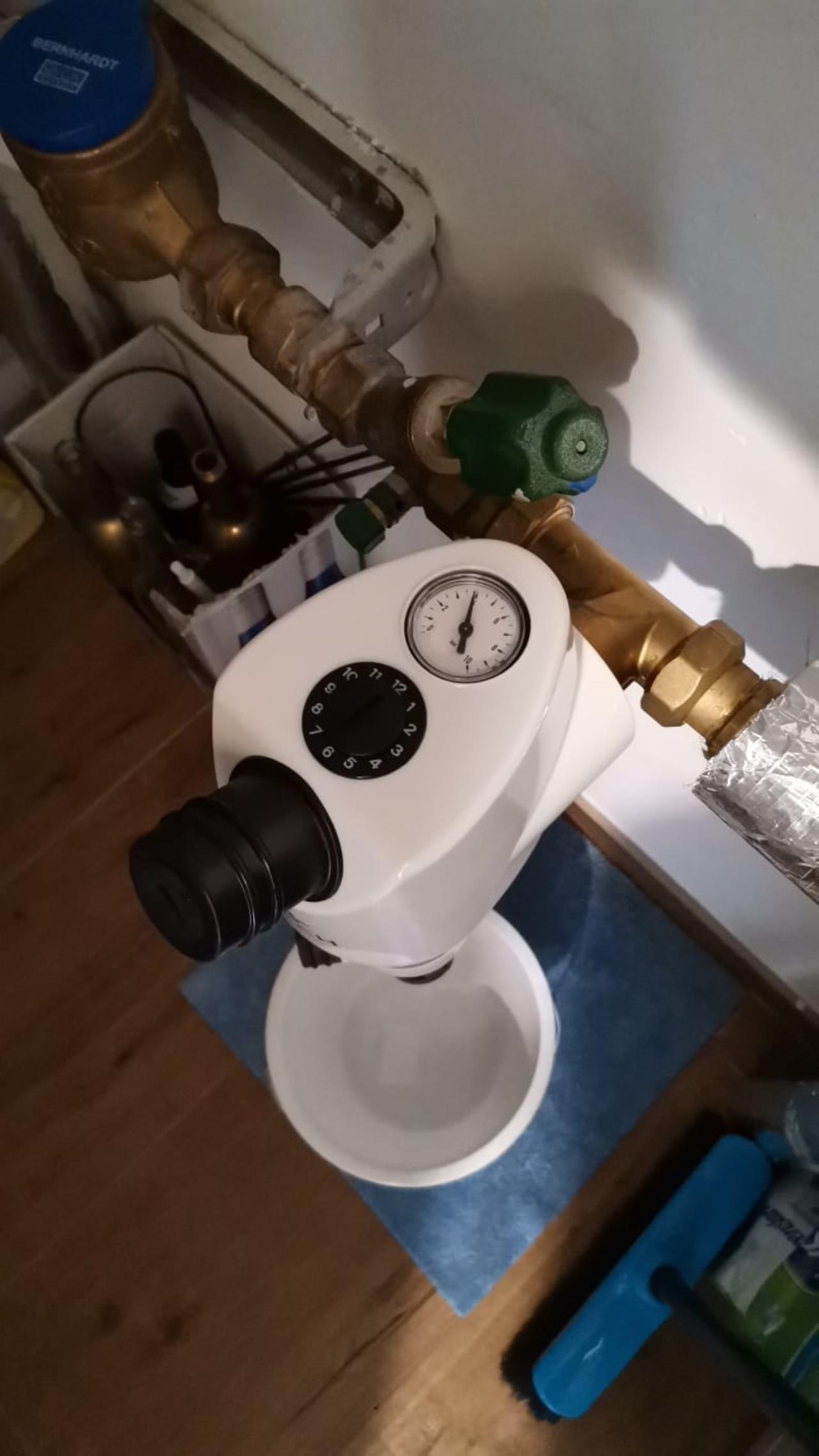

Das ist VOR der Wasserentnahme (nach ca. 6 Std. ohne Wasserentnahme):
2021/20210127948414.jpg

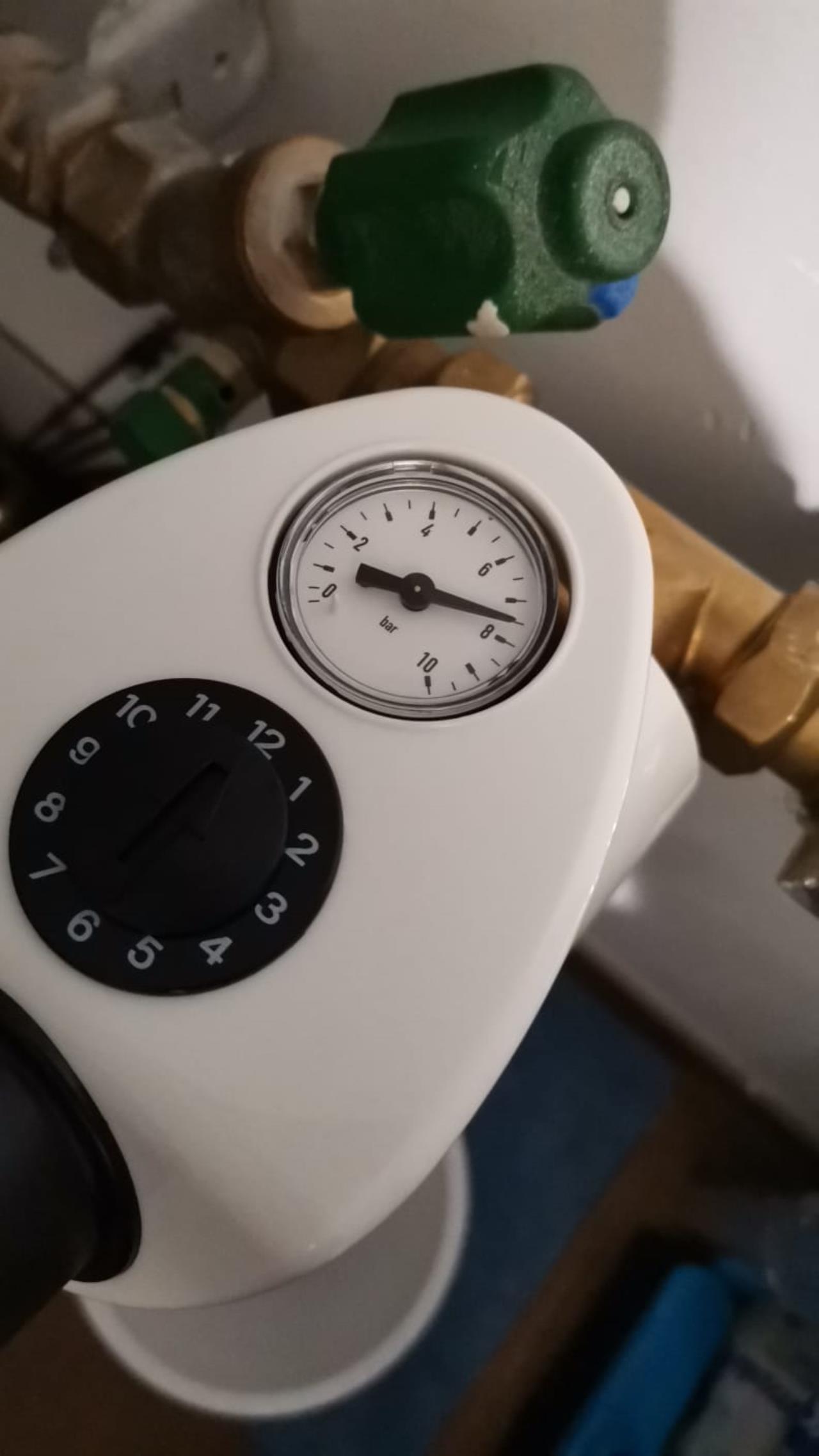

Das ist NACH der Wasserentnahme von ca. 1L
2021/20210127789395.jpg
Zerlegen konnten wir den alten Druckminderer nicht, da ihn der Insti mitgenommen und beim Verkäufer (Sanitärgroßhandel) reklamiert hat.

Stell dich einfach mal daneben, wenn deine Heizung WW WW [Warmwasser] macht und beobachte, ob der Druck steigt, dann kannst du das zumindest mal als Ursache verbuchen/oder ausschließen...

Mir ist aber auch schon aufgefallen (bin ja mittlerweile bei diesem Thema etwas paranoid), dass nach einer Wasserentnahme der Druck auf die eingestellten 3,7bar zurückgeht, aber innerhalb von ein paar Minuten schon auf 4 ist, nach einer Stunde auf 5, usw.

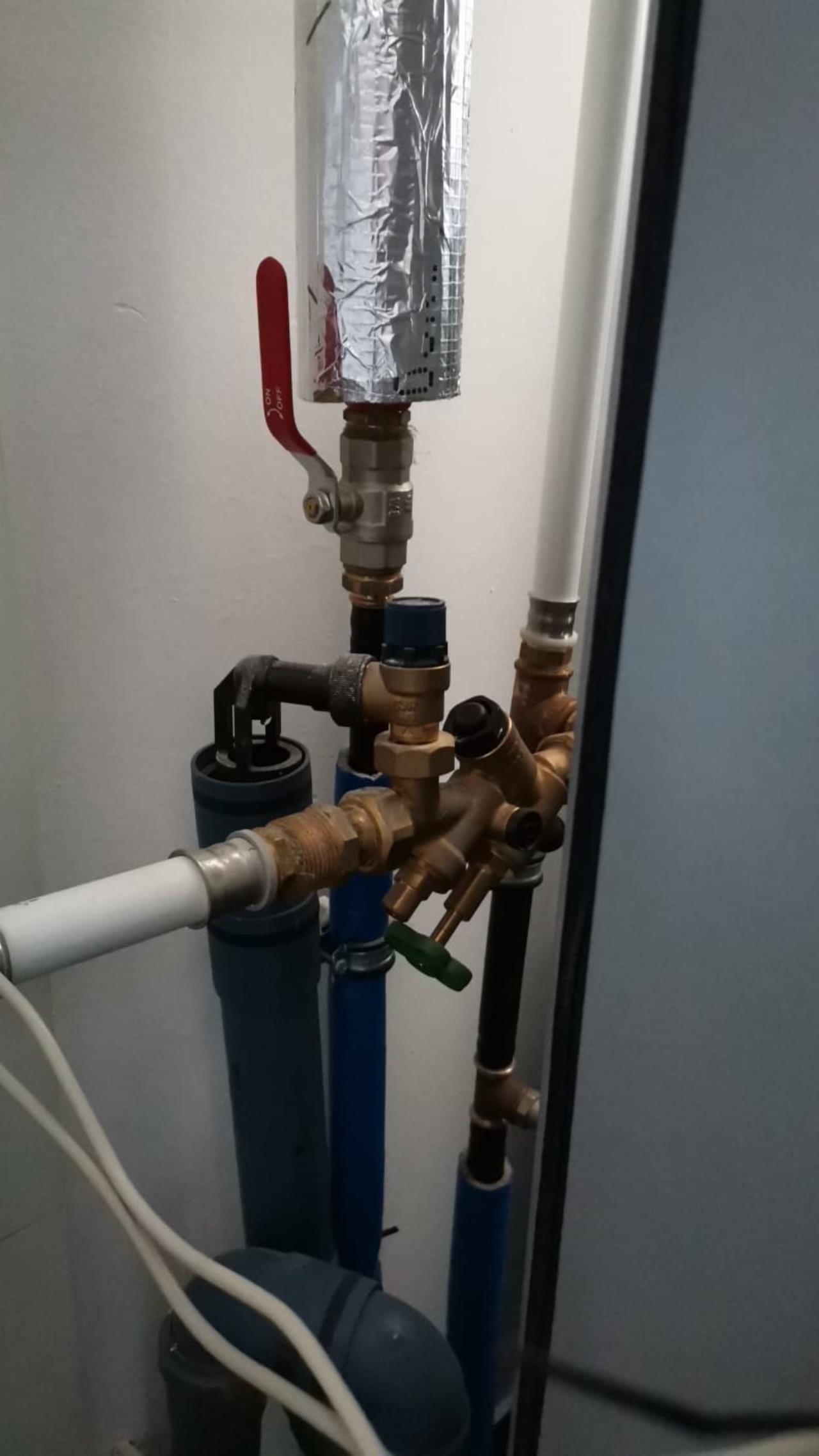

berhan schrieb: Wenn ich da 8 bar sehe, ist da vermutlich gar keine Sicherheitsgruppe verbaut. Prüfe mal ob in der Kaltwasser Zuleitung zum Warmwasserspeicher eine Sicherheitsgruppe verbaut wurde.
Hab das grad mal gecheckt und das sieht mir schon danach aus, oder?
2021/2021012763407.jpg
