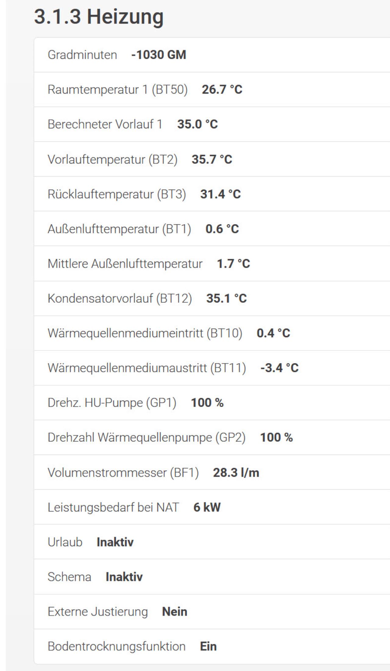

2021/20210208898285.jpg
35Grad erreicht, ZH ist jetzt mal aktiv, GM werden abgebaut, 4 Tage durchhalten :)

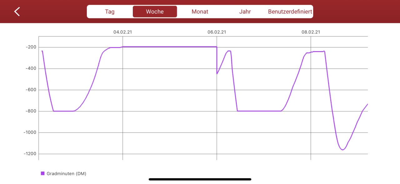

Anscheinend heizt deine ZH mit 1.5kW dazu, was sich eh im Rahmen hält und mit der Zeit wohl wieder sinken könnte. Eine Kurve der GM wäre interessant.

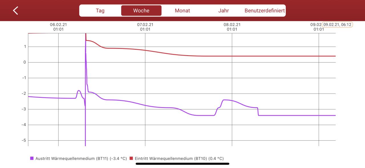

Du siehst jetzt schön, daß der RGK RGK [Ringgrabenkollektor] beim energetischem Gold AKA Latentwärmeentzug angekommen ist. Bei diesem Plateau ist die meiste Energie drinnen. Du wirst merken, daß hier die Temps verharren.

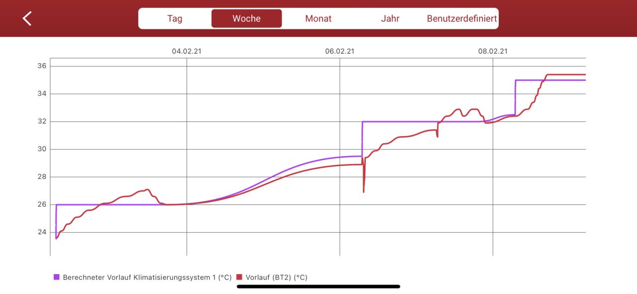

Abheizen könnte auch max. 10K pro 24h sein, aber bitte in der Vorgabe nachschauen. Einfach im letzten Sprung dann das Programm zur Sicherheit manuell beenden und das Haus normal temperieren. VLmin könntest schon auf 20°C zurückstellen, falls noch nicht geschehen.

2021/20210209988993.png
ja, gm steigen, zh ist bei 0,5kw

2021/20210209502007.png

2021/20210209127334.png

 Das glaub ich nicht. Lt. GM Kurve war der Zuheizer mit bis zu 2kW aktiv - was aber absolut im Rahmen bleibt. Wir sind hier schließlich in einer thermischen Extremsituation.
