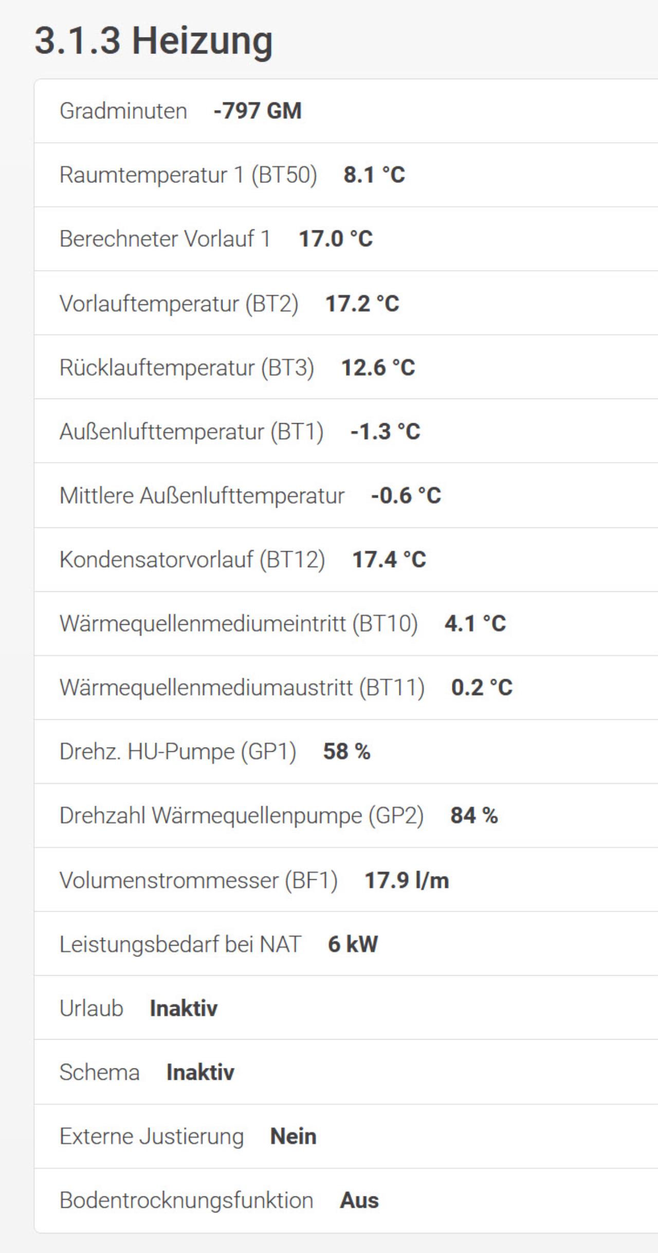

Hi Leute ! heute wurde meine S1255 in Betrieb genommen -  eingestellt wurde Vorlauf Temp. 20 - Verdichter läuft nun mir 90hz -  BKA und WH WH [Wandheizung] Kreise habe ich rausgesperrt,
Sole aus ist schon bei 0,5 und Sole ein auf 4,4 - keine Ahnung ob das noch passt
gibts hier irgendwelche Tips oder so wie ich die Pumpe einstellen soll - möchte das Haus mal auf Temp. bringen und dann evtl. ausheizen , Heizstab ist glaube ich aus,
20er Ziegel ohne VWS , Bungalow mit schlechtem A/V Verhältnis,
E-Strich seit 02.November im Haus, Putz seit September

Rgk? Dann darf die sole ruhig gut ins minus gehen.
Quellenpumpe kann man bei Bedarf auf 100% fixieren wenn sole aus zu tief rutscht. Vermutlich regelt das aber allein hoch.
Schau ob der Heizstab wirklich aus ist und bleibt.

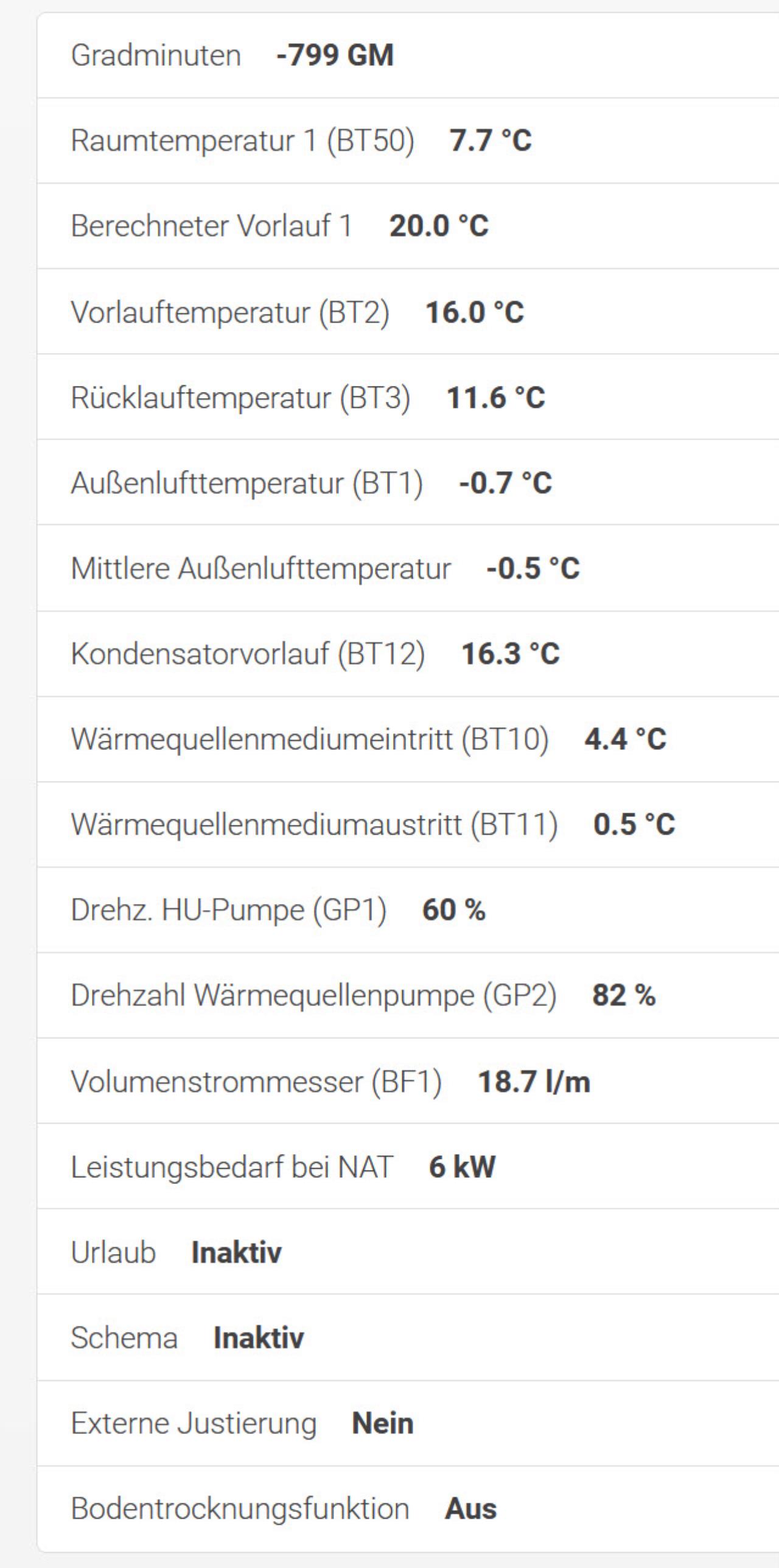

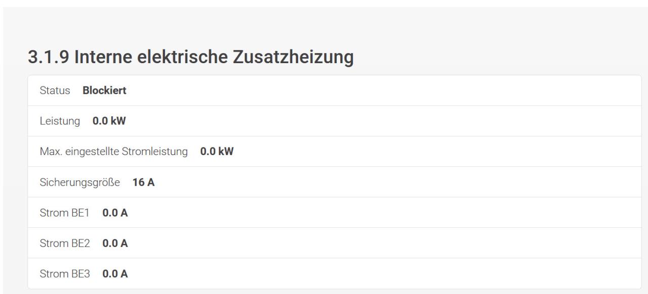

ja RGK RGK [Ringgrabenkollektor], 2x300m , hätte ich dem IB Mann gesagt das die Heizung aus sein soll , weil am Anfang hatte der Heizstab gleich mit 0,5kw zugeschaltet - Heizleistung habe ich von 6kw auf 0kw gestellt - oder gibts ncoh einen Punkt wo ich das aus machen muss ?
Pumpen sind auf Auto ,  soll ich das jetzt mal paar Tage so laufen lassen und dann mit dem Ausheizen beginnen ? wie wäre da der beste Plan ?
25.1.2021  (#3)
4.2 Betriebsmodus: Manuell. Wenn da ZH aus ist, dann ist sie aus.
Prinzipiell würde ich mal schauen, daß das Haus "gemütlich" auf Temperatur kommt, um mit dem Ausheizen beginnen zu können. Du könntest aber auch schon das Ausheizprogramm beginnen - allerdings hat dein Estrich gerade mal 12°C, da ist der Hub auf 20°C schon gewaltig.
Ich würde die min. VL Temp. temporär auf 16°C setzen und mit dieser Temp. das Ausheizen beginnen - zuerst mal 3 Tage auf 16 lassen.
Danach je nach Heizlast mit 3-4°C Schritten alle 2 Tage Richtung Auslegungstemp.
Geschoßweises Ausheizen ist beim Bungalow schwierig - aber vielleicht ist es bei zu hoher Heizlast auch "links- rechtsseitig" möglich (mittlerer Abschnitt überlappend).

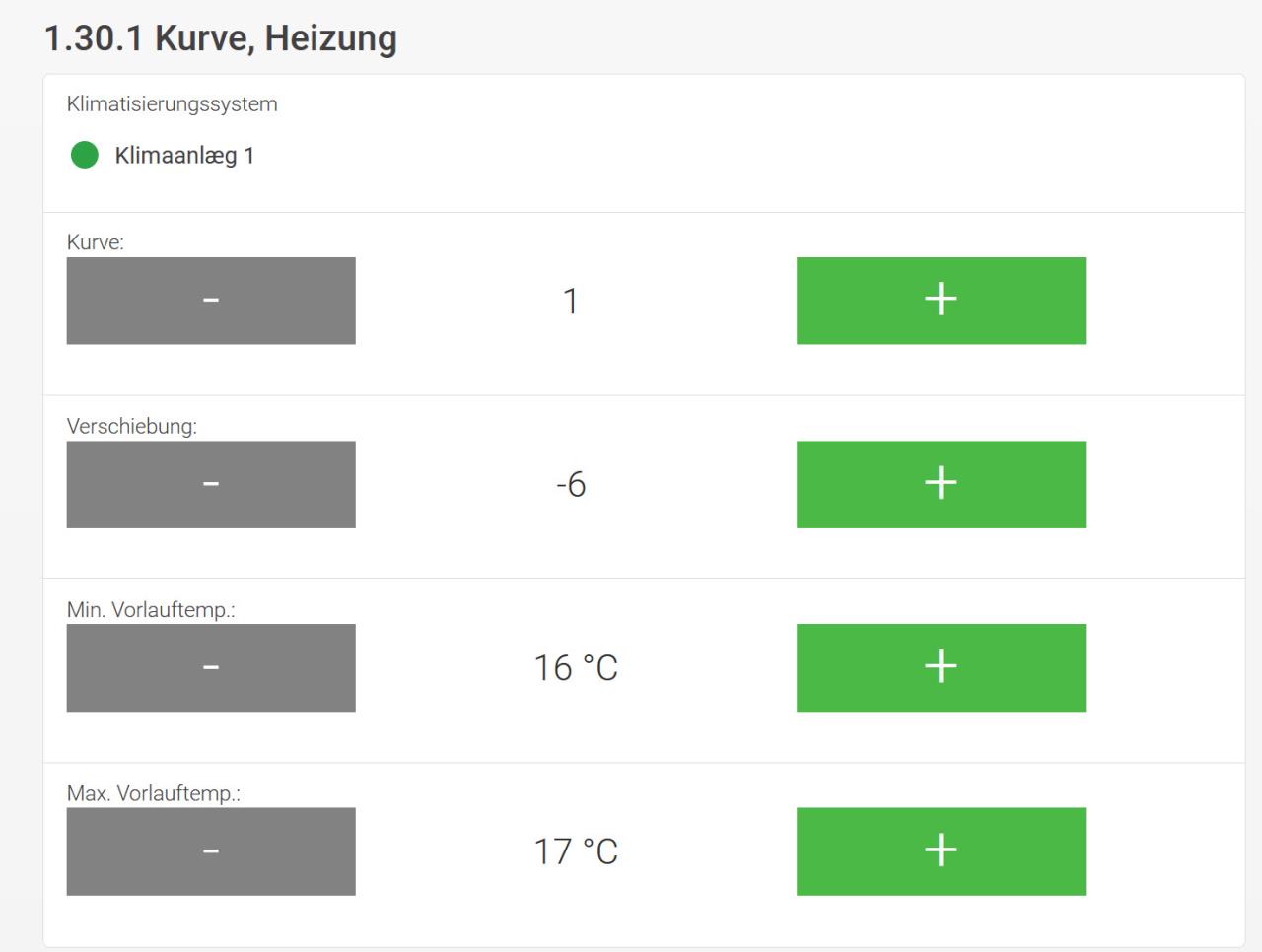

ok, dh ist stelle die max. VL temp mal auf 17 ein - korrekt ? da wird der berechnete VL VL [Vorlauf] auch jetzt 17
was sollte jetzt passieren - VL hat ja 17,20 - Verdíchter läuft immer mit 90hz ,
sorry für die blöden fragen aber ich hab noch null plan

so schaut das im Uplink derzeit aus
gradminuten gehen jetzt von 799  auf 795

kann man vermutlich so machen.
ich hätte einfach kurve 0 (eigene kurve) genommen und komplett auf 16 grad eingestellt. also bei allen außentemps auf 16.
alternativ hättest du auch die verschiebung einfach passend weiter ins minus schieben können, bis deine gewünschte VL VL [Vorlauf] berechnet wird.
da bleibt aber die kurve aktiv und schwankt natürlich mit der außentemp.
min vorlauf ist für den sommer, um auch bei hohen temperaturen bei bedarf ein mindestvorlauf zu ermöglichen und
max vorlauf ist ein schutz z.b. für den estrich nach dem ausheizen, damit bei fehlfunktionen niemals die temp für den ausgeheizten estrich zu hoch wird.
