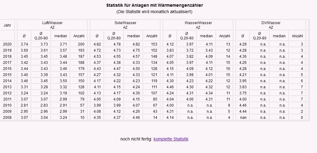

In einer Diplomarbeit habe ich als Jahresarbeitszahl während der Heiz-Saison für zwei beispielhafte Erdwärme-Tiefensonden Werte zwischen 3,34 und 3,79 gefunden.
Quelle: Seite 57 der Diplomarbeit von Erhard Josef Golger (vermutlich aus dem Jahr 2011) mit dem Titel Untersuchungen an Erdwärmesonden mit Hilfe der Faseroptischen Temperaturmessung (FOT) in unterschiedlicher Geologie (Molasse - Kristallin). (online verfügbar, suchen nach golger masterarbeit. Dort findet man auch nähere Angaben zu den Anlagen.)
Laut Wärmepumpen-Verbrauchsdatenbank liegen heutige durchschnittliche Luft-Wärmepumpen in diesem Bereich und durchschnittliche Sole-Wasser-Wärmepumpen liegen deutlich besser.
Handelt es sich vermutlich um schlechte Repräsentanten? Oder habe ich etwas nicht verstanden? - Ich dachte, Erdwärme-Tiefensonden wären besser.
Kann jemand aufklären oder eigene Werte liefern?

https://www.waermepumpen-verbrauchsdatenbank.de/index.php

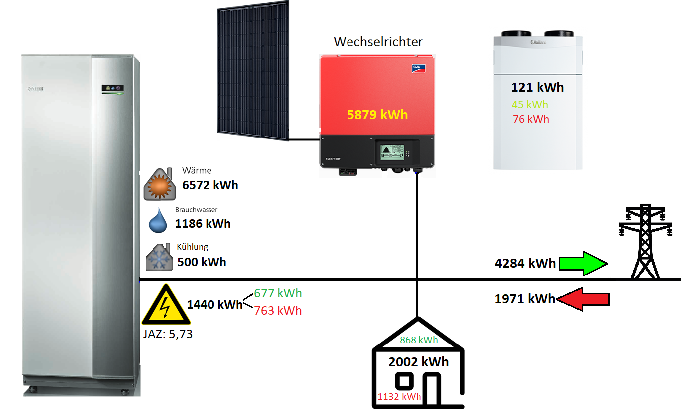

würde behaupten meine Sole WP WP [Wärmepumpe] von 2017 läuft optimal, ich bin bei >5,5 siehe Anlage #2052

die JAZ JAZ [Jahresarbeitszahl] schafft ja nicht die sonde selbst, sondern das gesamtsystem.
ist das ungünstig konzipiert und dazu noch schlecht ausgeführt und betrieben, kann es nicht effizient sein.
in der verbrauchsdatenbank tummeln sich anlagen, welche gut geplant, umgesetzt und betrieben werden.
leider werden auch heute noch viele anlagen einfach so dahingebaut und im besten fall wundert sich der betreiber über den hohen verbrauch und beginnt das vorhandene und vor allem seine betriebsweise zu optimieren.

ich monitore rund 200 anlagen über jahre. die RGK RGK [Ringgrabenkollektor] und TB liegen auch bei mir gleichauf.
JAZ im neubau liegen bei mir zwischen 5,0 und 5,8.
das ist weit über branchenstandard bzw über den ergebnissen von feldtests. dies liegt daran daß in meinem bereich auf systemtechnik geachtet und geschult wird und hocheffiziente wp richtig dimensioniert eingesetzt werden.
die kette quelle - wp - senke ist nur so gut wie ihr schwächstes glied
