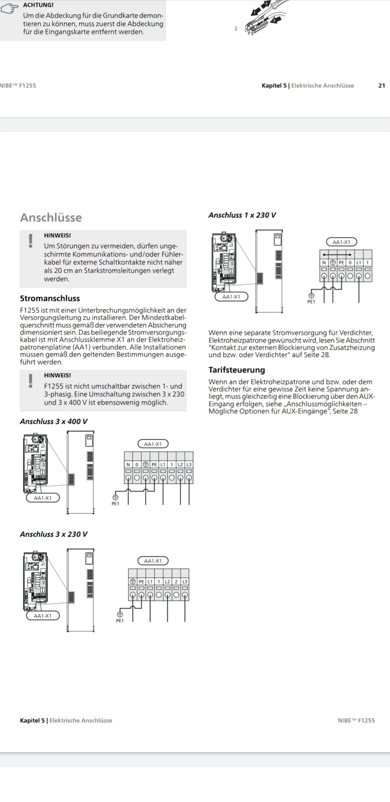

Hallo zusammen
Ist es möglich, die F1155 nur mit 230V zu betreiben? Die restlichen Phasen werden meines wissens nur für den Heizstab benutzt. Stimmt das?
Hintergrund ist die Anschaffung von einem Notstromgenerator, und den würde ich gerne nur mit 230V betreiben. Ein 400V ist meiner Meinung nach ein wenig overkill, weil wenn man einen 400V Generator nimmt, dann sollte man ja einen schräglasttauglichen nehmen und die Kosten dann gleich richtig Geld...
  •  Casemodder
17.1.2021  (#1)
Ja ist möglich siehe Installationshandbuch.
Der Heizstab schafft dann aber nicht mehr die volle Leistung.
