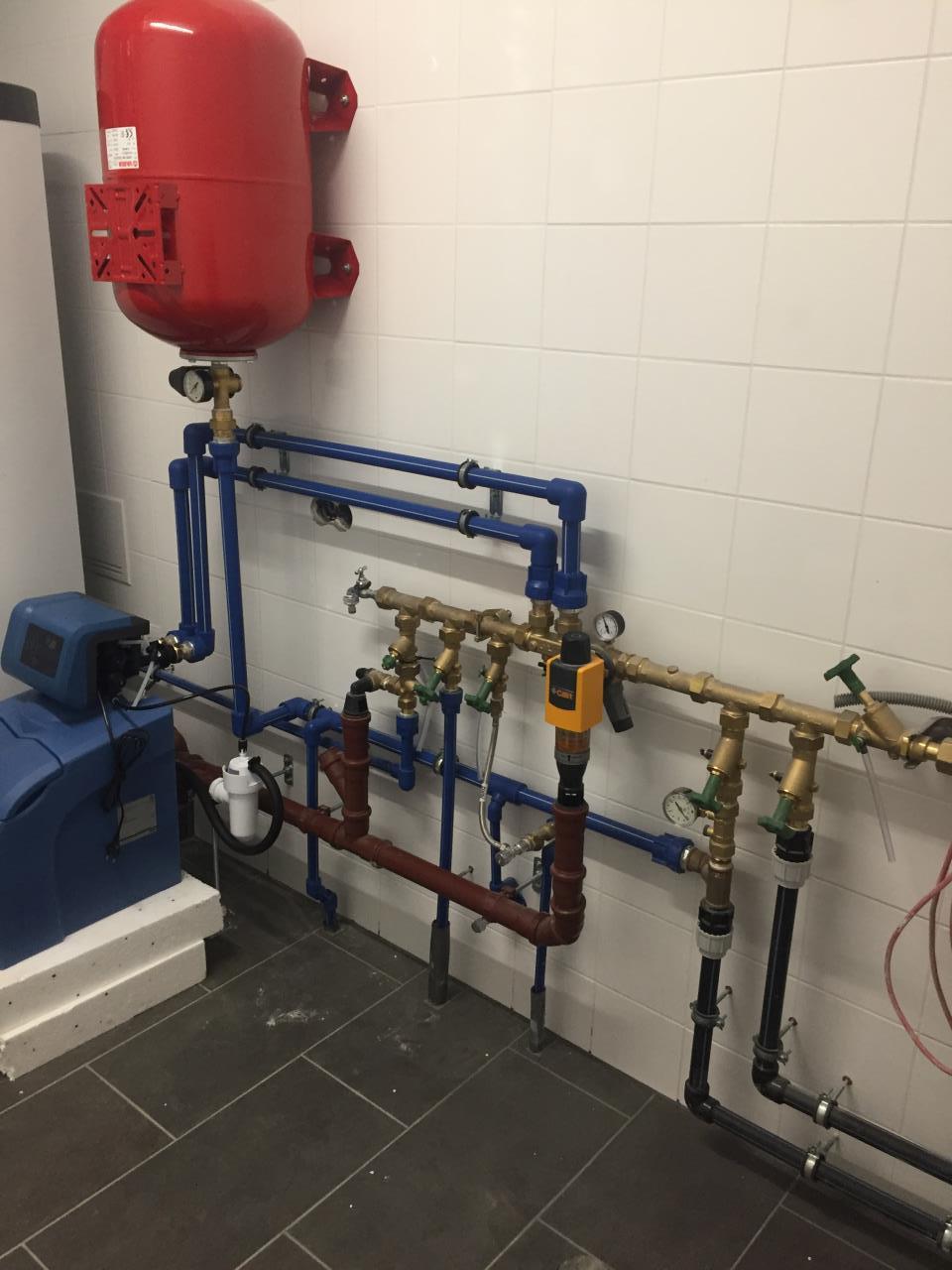

Ildiva schrieb: kleinen Technikraum haben um den Windkessel
Auch bei den beengsten Platzverhältnissen geht sich ein Membran Kessel wo an der wand aus. Ich hab's gerne so gelöst weil man so eine sowieso ungenützte Wand verbauen kann uns man nimmt sich keinen Platz. Tauchpumpe in den Brunnen macht wie schon gesagt am wenigsten Probleme.
