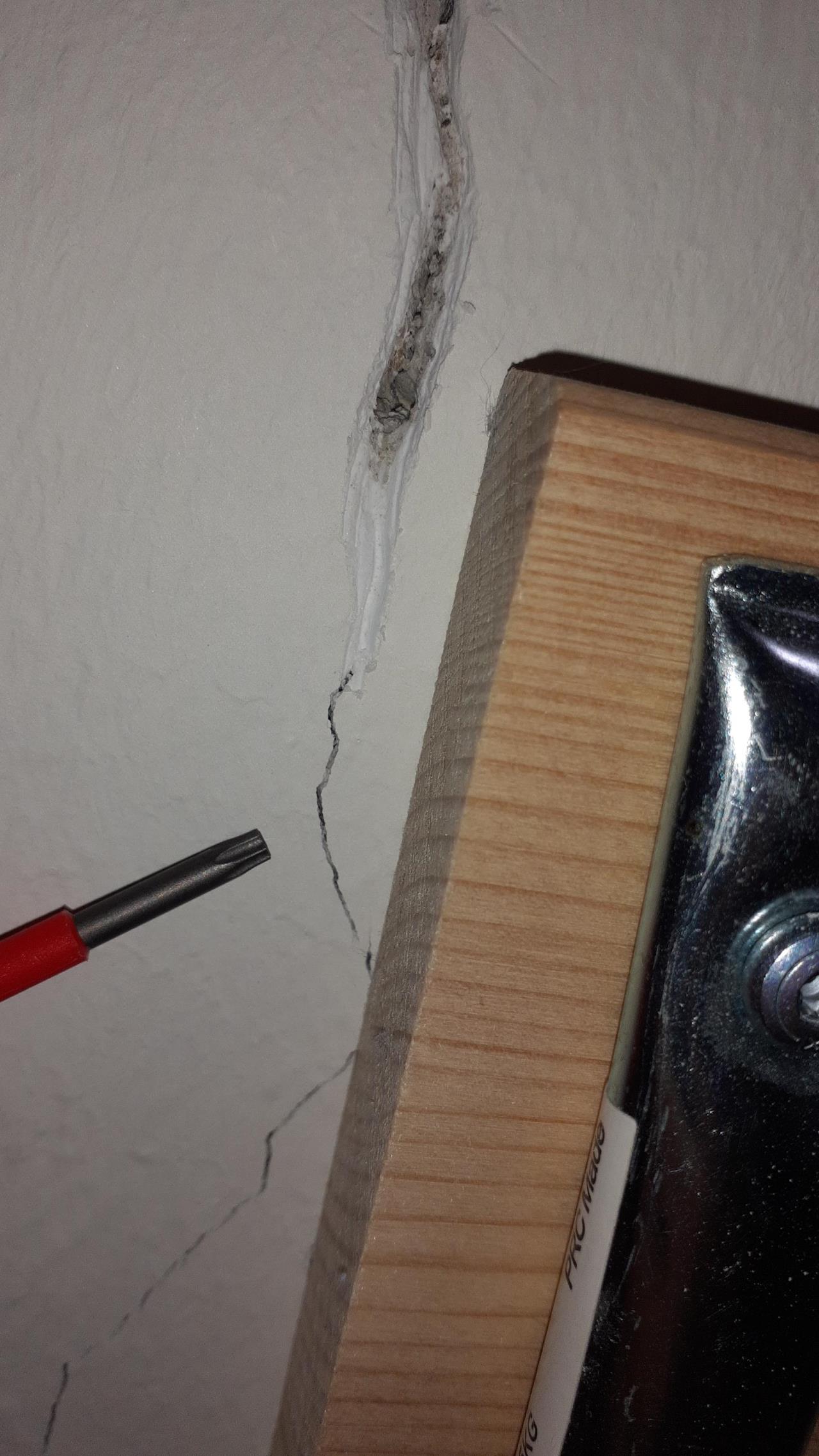

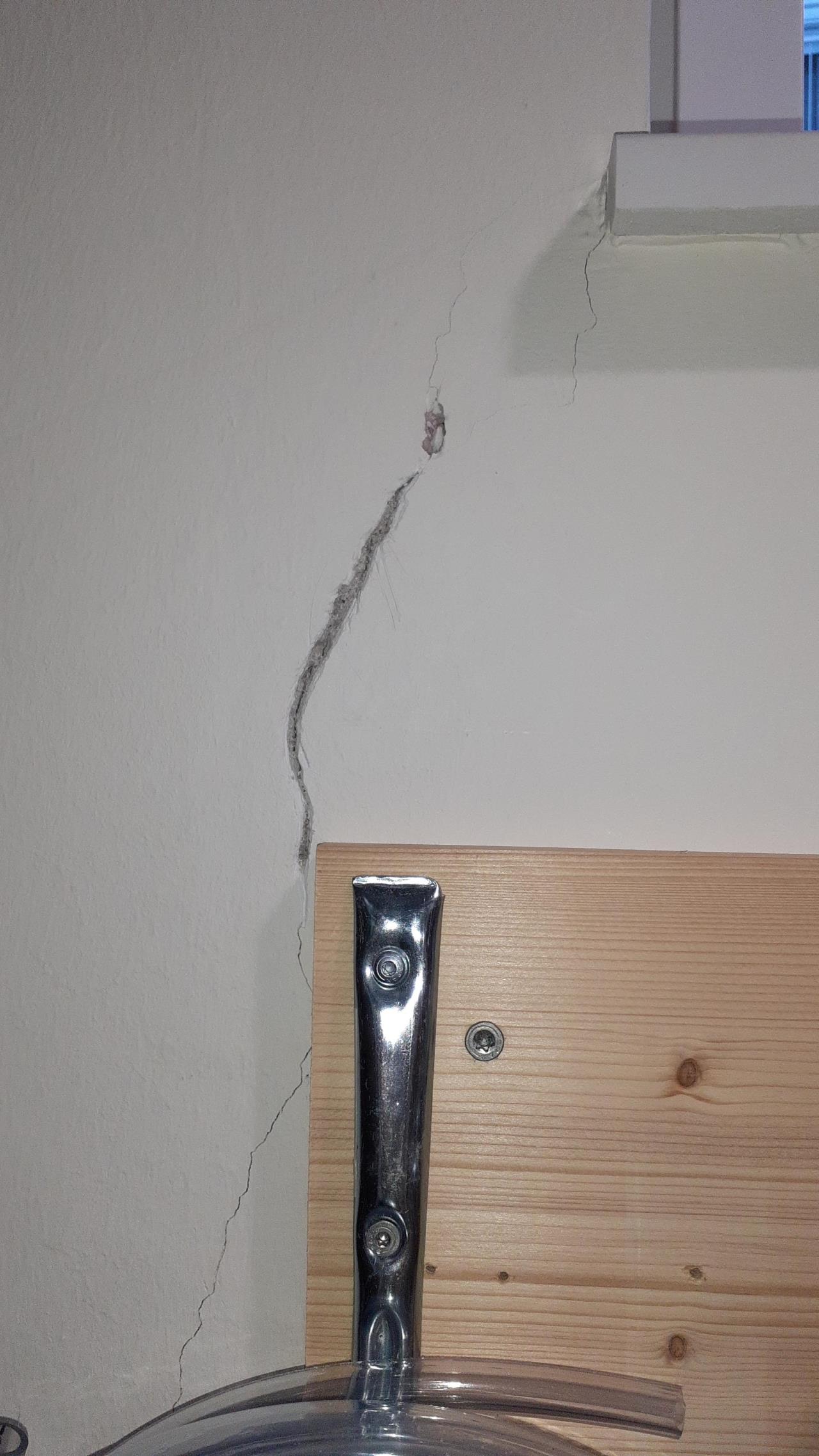

Es begann mit einem Haarriss in der gespachtelten Beton(rück)wand unseres Hauses. Technisch gesehen ist sie so ausgeführt wie eine Kellerwand, da sie hinten halb im Hang steht.

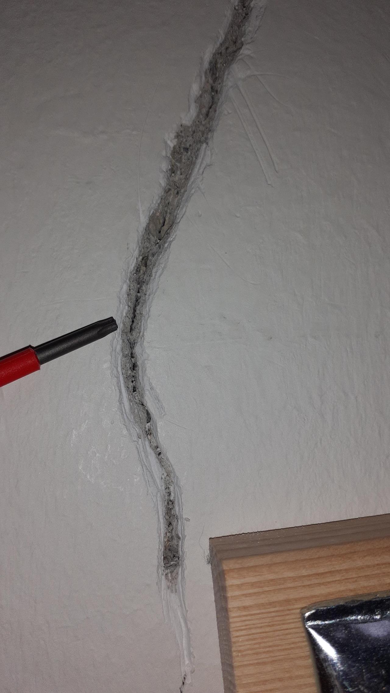

In jüngster Vergangenheit hat sich dieser Riss doch vergrößert und auch verlängert. Er startet in der Ecke beim Fenster und geht runter Richtung Boden.
Mit einem 10er Torx habe ich mal die Größenverhältnisse hergestellt. Den Riss habe ich mit einer Schraube ausgekratzt und man sieht den Riss im Beton ganz deutlich.

Was kann es hier haben? Sieht das nach einem Setzungsriss aus? Was soll man tun?

Schwer zu beurteilen Risse bis 0,4mm kann man eigentlich vernachlässigen (außer bei WU-Beton), der 10er Torx müsste so drei mm haben.
Ich hätte die Risse nicht aufgemacht sondern mit einer Risskarte dokumentiert und beobachtet.
Setzungsrisse machen eigentlich nach oben hin auf, schaut hier genau anders aus,
ich glaube eher an eine mangelhafte Bewehrungsführung bei den Fenstern, da müssten in 45 Grad Eisen an den Ecken verlegt sein, damit es nicht zu Rissen kommt, vermutlich wurden diese nicht verlegt.
Ich würde bei der Baufirma erstmals reklamieren, dann noch eine zeitlang beobachten und dann verpressen lassen.

Ich hab nur das eine Stück aufgemacht, das man auf dem Foto sieht.

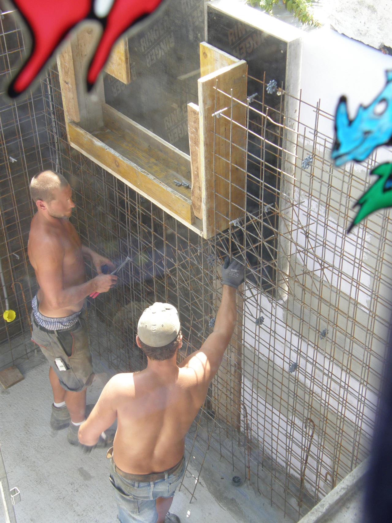

Ich würde auch davon ausgehen, die hier:
2021/20210116605703.jpg
Ja, sorry ... ich hab meine Rohbaujungs am Zubau überwacht 😳
