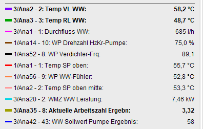

Und heute hatte ich dann noch eine WW WW [Warmwasser]-Aufbereitung nach "erhöhtem Bedarf" (wird automatisch angestossen), da die PV endlich wieder mal Strom im Überfluss brachte und der Rücklauf durch die ST schon gut angewärmt war.
Spitzenwert: 58,2°C bei einem COP von immer noch 3,32
2021/20210113190305.png
Da könnte man durchaus seine Heizkörperanlage mit 55° VL mal für ein paar Tage auch noch ganz gut betreiben, ohne das die Stromkosten einen auffressen...

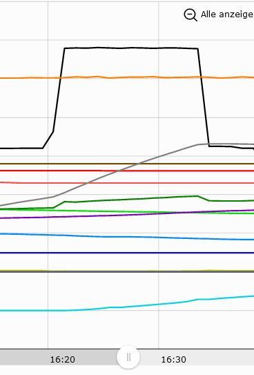

Aus irgendeinem Grund ging heute (wieder mal) der Sperrbereich "verloren", der eigentlich von der UVR in die WP WP [Wärmepumpe] geschrieben wird.
Das hat die WP WP [Wärmepumpe] dazu veranlasst, bei der Aufholjagd im Anschluss an Wasserbereitung und Zumischung wegen Sonne mal richtig VOLLGAS zu geben. Normalerweise unterdrücke ich das eben durch einen AT AT [Außentemperatur]-abhängigen Sperrbereich, so dass bei diesen Außentemperaturen die Frequenz (im Bild schwarz) eigentlich auf 65 Hz beschränkt wäre.
[Edit]: Nach 10 Minuten war der Spuk wieder vorbei und die Grenze wieder bei 65 Hz.

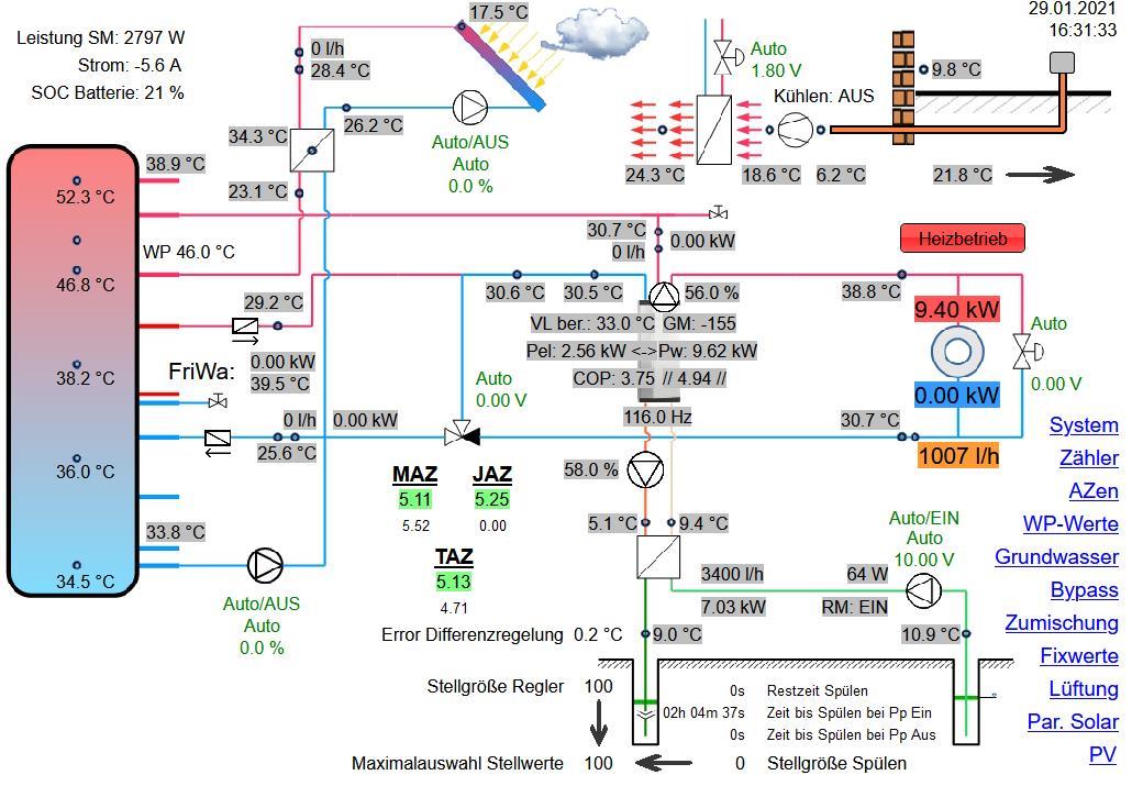

Das (unbeabsichtigte) Ergebnis:
Frequenz: 116 Hz😲
Leistung: 9,62 kW
COP: 3,75
VL: 38,8°C
Also mehr geht jetzt nicht mehr, das ist nur wirklich die Leistungsgrenze der Kleinen 😉
2021/20210129641825.jpg
